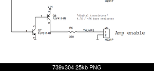

Подскажите пожалуйста по следующей ситуации: БП - M2-ATX-HV, закоротил выходы ремоута (разъём J6), когда на нем было +12. Теперь после включения компа на нем висит напряжение 10,5В, после подключения релюшки - 5-7В, и она соответственно не поднимается. Спросил в минибоксе что горит при КЗ, через неделю прислали кусок схемы.

Судя по ней, можно сказать, что какой-то из этих транзисторов погорел, или возможны варианты?

тут всего три детали! Поменяй оба транзистора ну или выпаяй их и проверь в чем то вопрос а так по идее Q6, но я бы и резистор проверил (на номинал) он как раз то и был нагрузкой когды ты коротил.
Да и менять надо на такой же, так как они эти транзисторы уже с сопротивлениями внутри

Q6 меняй...
