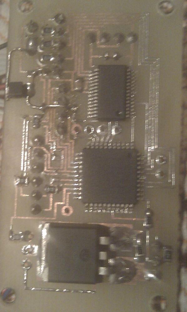

Был по случаб посещения доблестной страны Китай, приобретен ноутбук неизвестной марки на VIAC7, его внутренности можно лицезреть на фото.
Он обрел пристанище внутри корпуса родной магнитолы.
Радиатор был замене на радиатор от видеокарты с перемоткой кулера с 12 вольт на 5.
Питание было реализовано на Lm2576(см фото) 10вольт подовались на разъем аккумуляторной батареи.
Также был собран контролер для запуска ПК и обработки сигнала с рулевых кнопок.

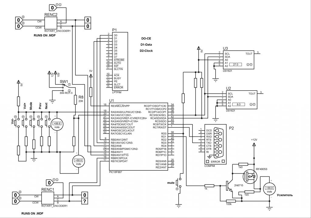

Контроллер.
Назначение:
1-Обработка "рулевых" (резистивных) клавиш, различая короткое и долгое нажатие.
2- Обработки двух энкодеров громкость и переключение треков/радиостанций.
3- Считывание информации с 2х датчиков температуры (салонного и забортного)
4- Контроля напряжения бортовой сети ACC.
Выключения PC через определенное время после пропадания АСС, задается через программу управления
Блок питания подключен к сигналу АСС через трех позиционный переключатель (АСС ОFF +12В) и если я забуду его в положение +12В, чтобы PC Не разрежал аккумулятор до напряжения 11,5В порог отключения БП.
5- Включения усилителя после загрузки ОС.
6- Автоматической регулировки яркости монитора по сигналу от фоторезистора (пока не реализовано).
7- Управление радио тюнером от магнитолы (наработки Alex-L).
во вложение модель для протеуса, исходники прошивки и тестовой программы для PC
