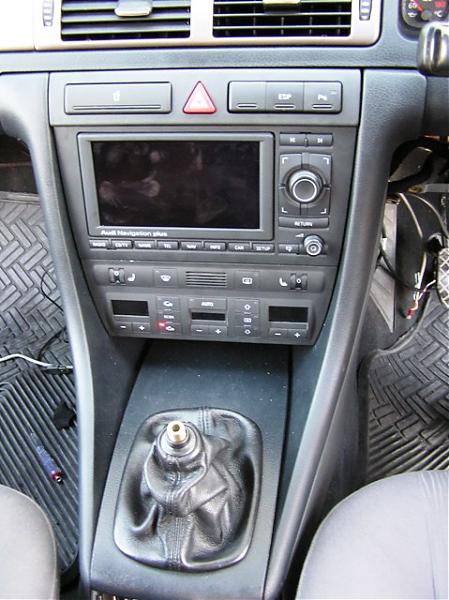

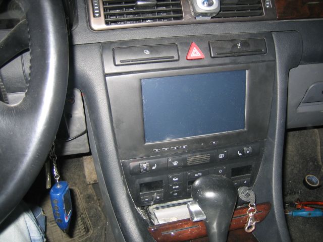

Я решился не удаление пепельницы и последующим сдвигом климата вниз. Но придется лишиться (или перенести) магнитолу. А на ее место как раз влазит 7" моник.
... пока в тверческом поиске.
Панель в авто такая же.

Сообщение от Beer100 Посмотреть сообщение
Наверное, не особо много вариантов придумать много.. у меня тоже постепенно в эту сторону решение срастается.. пепельницу убрать, климат вниз и на место магнитолы экранчик. Вот только радио надо будет как-то мастрячить.. в бардак не хочется запихивать музыку.. А фронт-ендов с поддержкой RDS.. да еще чтобы мобилу поддерживали - хочется ж еще и hands-free смастрячить...

На первой фотке руль справа
Во первых мне не нравится когда монитор внизу, не удобно смотреть. Во вторых, после того, как поездил с 10.4" на 8 и тем более 7 вообще смотреть не могу - не удобно. Да и 10 вниз без убирания климата не влезет Видимо придётся ещё один механизм сервопривода делать
Значит пойдем разными путями.....
Кстати, что-то не уловил, а какая разница где руль?
