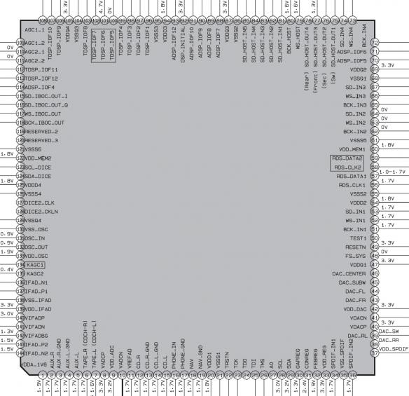

Очень долго гуглил схему штатной магнитолы. Безрезультатно.
В голове стоит навороченный цифровой аудиопроцессор Philips SAF7730HV.
Стоит оконечный усилитель мощности TDA7564B
C огромным трудом удалось добыть распиновку процессора (приложено: картинка, текстовый файл, сервис-мануал на Кларион с таким же процессором)
Подача сигнала на аналоговые входы процессора:
Tel
B/T
ничего не дает, звук не появляется.
Процессору нужна команда по CAN шине на активацию этих входов.

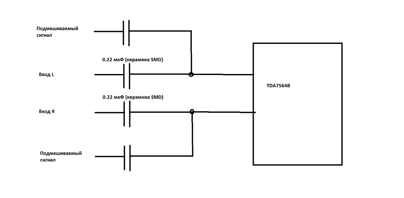

Исходя из всего вышесказанного на данный момент вижу три варианта развития событий:
1. (Идеальный, но мало выполнимый) Найти все-таки способ регулировки приглушения. Изменить его на минимальную степень приглушения. И замкнуть на постоянку вход PhMute ни землю.
2. (Реальный, но мало желаемый) Подключения линейного сигнала на вход оконечного усилителя. При этом реализация контроля уровня громкости с помощью адаптера резистивных кнопок (подключение его к кнопкам на руле). Не зная, будет ли при такой реализации синхронность в изменении звука. Не возникнет ли со временем расхождения в уровнях громкости
2. (Средней реальности, но трудновыполнимый) Собрать такой контроллер, который при появления звука с компа будет замыкать ключ (т.е. коммутировать вход PhMute на землю. После пропадания сигнала, размыкать его обратно.
Возможно у Вас возникнут еще какие-либо идеи.
Внимательно выслушаю все, даже если они бредовые
По третьему пункту: никогда таким не занимался, прошу подсказать, делал ли кто-нибудь подобное
ID:	39509   Нажмите на изображение для увеличения

уже не актуально,
сделал на вход для телефона и устройство подающее сигнал mute при появлении звука с компа
