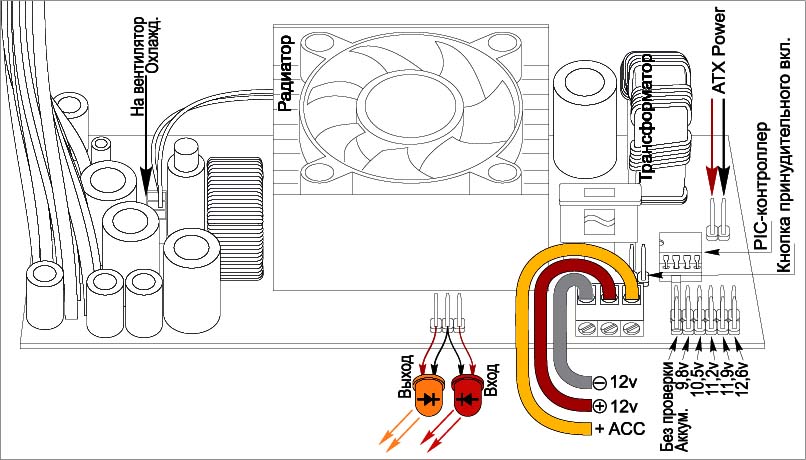

Поздравляем Вас с приобретением БП SL PSU!
Ну и очередь сейчас за ним
Смотрим внимательно рисунок, потом тут читаем. Интерактивный хелп от lvovich
1. Самые жирные провода - 3-4 мм2 каждый. Чем меньше дефектов и ошибок укладки, тем меньше шумов будет в звуке. + и - напрямую от аккумулятора, через предохранитель 40-50А в колбе. АСС - можно брать из любой цепи, запитываемой при включенном двигателе: магнитола, замок зажигания, прикуриватель и т.п.
2. ATX-Power ON - это двужильный провод с одинаковыми материнскими фишками на концах, идет на материнскую плату к пинам аналогичного названия. Соблюдать полярность!
3. Компаратор - 12,6 11,9 11,2 10,5 9,8 вольт - это напряжения бортовой автомобильной электросети при которых данный БП корректно завершает работу карпутера чтобы Вы потом могли завести двигатель. Джампером выбираются необходимые положения. Проверки лучше проводить установив в самое далекое от края платы положение "Без проверки аккум".
4. PIC - контроллер (онже "пичок"). Сложная микросхема, с памятью, таймерами, прошивками и т.п. В ней заданы паузы на включение, выключение и т.п. Иногда ее можно вытащить и вставить назад, либо заменить т.к. она на зажимах а не впаяна намертво.
5. Радиатор и Трансформатор - нагревающиеся детали. Если Вы первый раз запускаете какой-либо комп, то без максимальной нагрузки надо проверить РУКОЙ их температуру. 40°С - норма. Если руку обжигает, значит вы ошиблись с подбором мощности компонентов компьютера и основной автомобильный генератор под угрозой сгорания.
6. На вентилятор охлаждения - разъем 12В, куда можно повесить питание какого-нибудь кулера, например родного от БП.
7. Светодиоды Вход и Выход. Входной горит всегда и говорит о наличии электричества на входе в компьютер. Если он один горит, то при этом ток практически не потребляется. Выходной свеодиод горит только тогда когда этот умный БП решил запитать свои выходные контуры и весь карпутер со всеми потребителями.
8. Кнопка принудительного вкл, которая замыкает указанные контакты, позволяет оставить комп работать и заглушить двигатель, либо запустить комп не заводя двигатель - насколько хватит бортового аккума (см.п.3) Если выключить эту кнопку при выключенном двигателе, то компьютер корректно завершит работу.
9. Предохранитель на 10А. Нарисован на схеме, но не подписан. Предполагаются самостоятельные поиски на плате.

Симпатично. Еще про пару джамперов забыл - отключение мозгов и +12 на АСС

Класс!!! Даже количество витков на трансформаторе правильно нарисовано!!!

Насчет ATX Power. Это не тоже самое что и Power On на материнках подключаемые к кнопке включения на корпусе? Обычно они просто кратковременно замыкаются между собой.

Да, это он. В стандарте ATX замыкание 0,2 сек. Оптронная развязка на выходе БП решит любые проблемы (уникальное свойство SL PSU). Для ноутбуков toshiba идет 1сек, что требует модифицированной прошивки "пичка".
