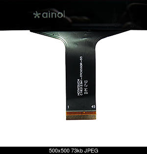

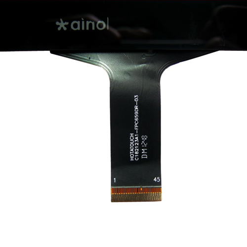

Здравствуйте. Имеем тач с таким шлейфом:
Есть ли возможность подключить его по USB? Какой нужен контроллер?
Тач от Ainol NOVO 7 Venus. Заранее спасибо.

Забуть...это емкостной и к нему нужен контроллер, который только выкидывает инфу по шине I2C. А уже затем нужен ешшо один контроллер который из I2C конвертит в USB. Возможно есть все в одном, но ты этого не достанешь.

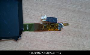

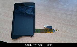

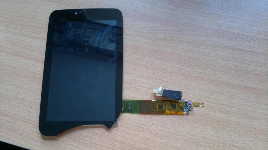

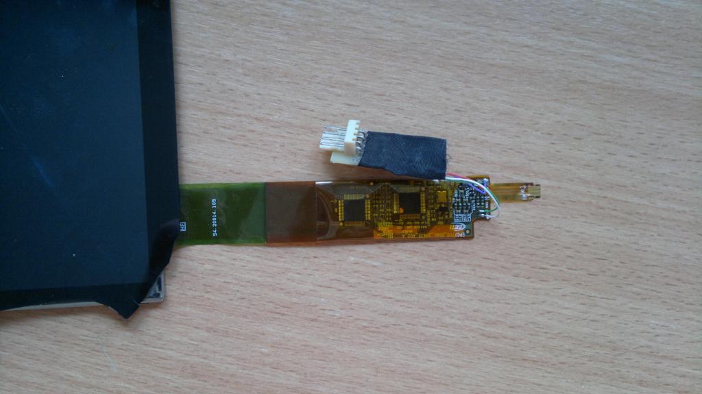

Собственно почему встал вопрос. Здесь на форуме у мирзо был куплен дисплей с емкостным тачем, который благополучно треснул.
Я просто не могу определить от какого планшета был этот тач, чтобы купить такой же.
