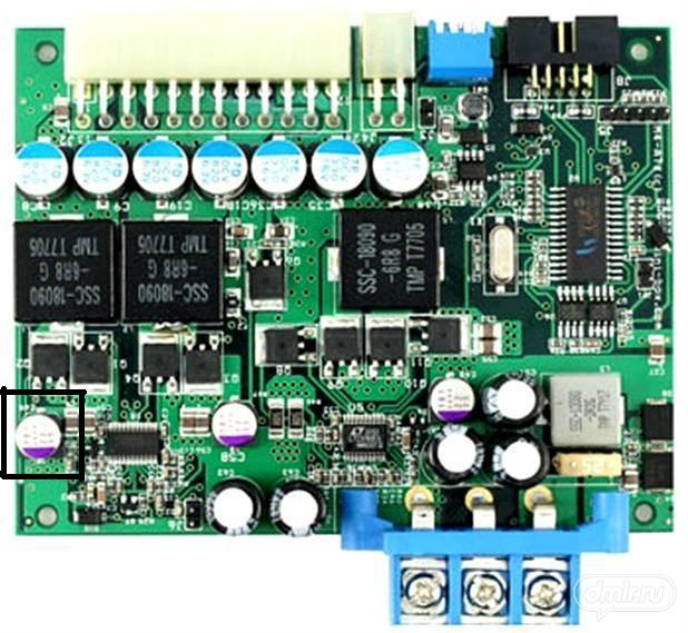

Всем привет.у меня проблема. отвалился и потерялся кондер, который отмечен квадратиком на рисунке. Подскажите пожалуйста что за конденсатор, чтоб я смог его купить и припаять. Блок питания M4-ATX.

под рукой в данный момент нет,в машине стоит системка, но сдается мне что он такой же как кондер с другой стороны микросхемы(с58 вроде)

я тоже так думаю, но боюсь ошибится. мало ли, все таки БП не дешовый. Всю ночь не спал, хоть бы заработал обратно...

Ходил по радиомагазинам, такого кондера нигде не нашел. Пришлось купить обычный с двумя длинными усиками ... вот не знаю подойдет или нет... Блин может кто нить знает подскажите, пожалуста...

какая ёмкость кондёра? Совпадает? Фотку выложи что купил

Да именно этот. Только что на этот сайт наткнулся. У меня маркировка
937
svpd
22
35
это написано на соседних кондерах. с того места на который надо отвалился и потерялся.
Есть еще чиповый кондер, он подойдет??? он такойже примерно только еще меньше, и черненьким подкрашен (x2169 22 35v)

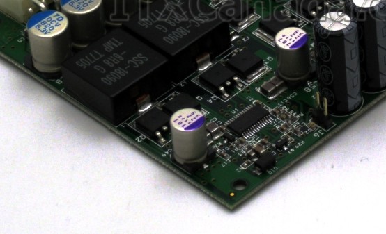

Когда вы бл(ин) научитесь пользоваться Гуглом!!! Ёмкость его 22 микроФарада 35 Вольт. (См вложение)

Это я знаю про емкость и напряжение. вопрос можно вместо такого чиповый или обычный паять??

да какая разница. Обычный электролит с температурой 105 градусов. 85 не ставь, вытечет на плату.
В этой части схемы Low ESR и прочие навороты не нужны. Тем более в старых версиях M4 (опять же смотрел гуглом) стоят выводные электролиты. В новых же, чтобы руками не вставлять в дырки кондёры на заводе поменяли на SMD которые ставит робот вот и всё.
И враньё что они лучше, чем выводные. бывали... знаем...
