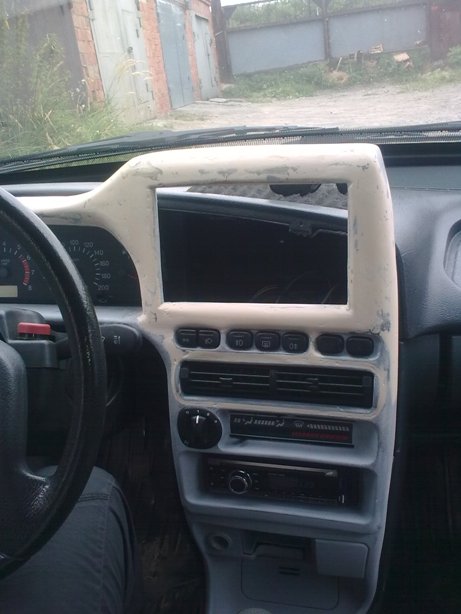

В наличии ваз 2109 с торпедой от ваз 2113.Решено поставить монитор стационарно, т.к. было сделано несколько вариантов выдвижных мониторов и все они сильно болтались на кочках.
Процесс доработки панели немного отличается от предыдущих проектов на форуме. Это связано с тем, что мне все таки не хотелось убирать воздуховоды с центральной части + чем выше монитор тем меньше отвлекает от дороги (ИМХО).

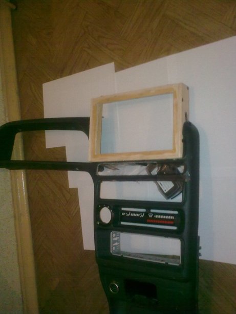

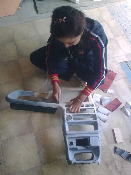

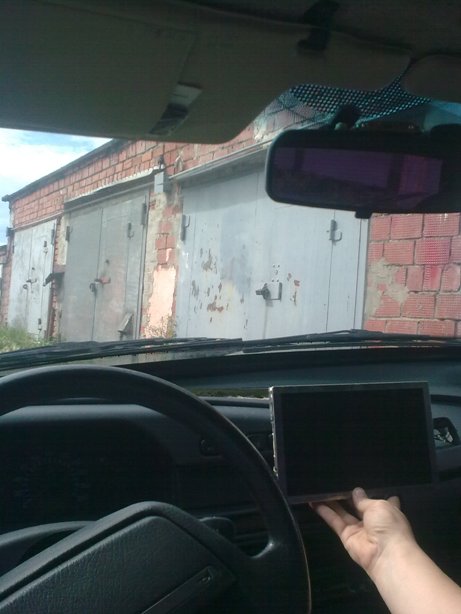

1. Примерка

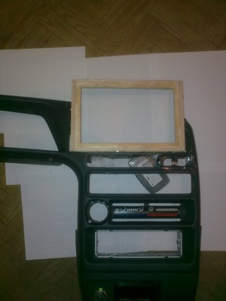

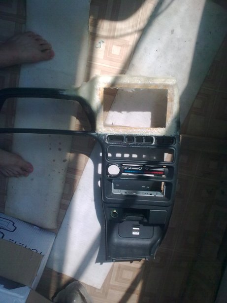

2. Врезаем в панель заранее изготовленный каркас для ЖК матрицы
3. Крепим все на саморезы к пластику

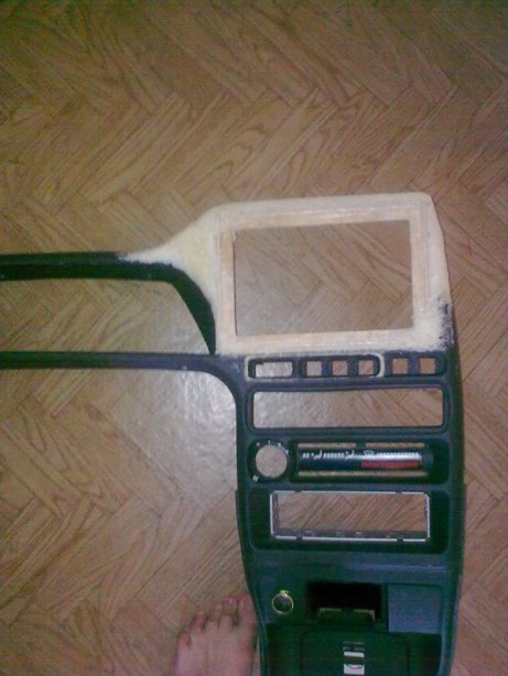

4. Покрываем все монтажной пеной
5. После высыхания пены срезаем лишнее и придаем форму

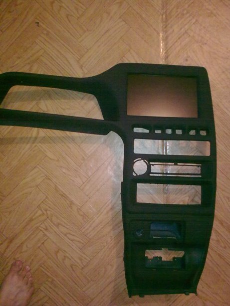

6. Покрываем стеклопластиком
Заметка: перед наложением стеклопластика советую все-таки сперва заполнить пустоты, образовавшиеся в пене, шпаклевкой и выровнять. Тогда стеклопластик ляжет ровно и плотно.

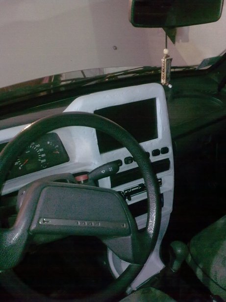

7. После грунтовки примерка в машине
8. Шпаклюем шкурим, шпаклюем шкурим и снова примерка
8.1 Ну как же без помошника в этом трудоемком процессе

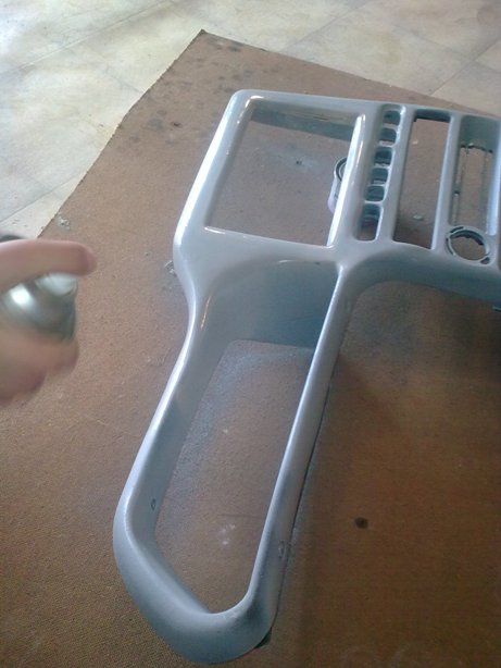

9. Грунтуем ... Советую покрыть грунтом 2 раза, после ошкурить шкуркой не ниже 1000
10. Покрываем краской, в моем случае матовой из балончика одним слоем

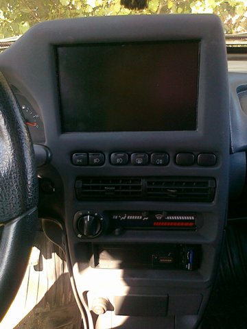

11. Устанавливаем в машину
Прошу оценивать как работу не профессионала, а новичка коем я и являюсь. Получилось достаточно удобно и практично - воздуховоды все на месте, кнопки перенесены под монитор, высота не мешает водителю...

А вид с лобового окнана то где моник стоит?есть фото?
