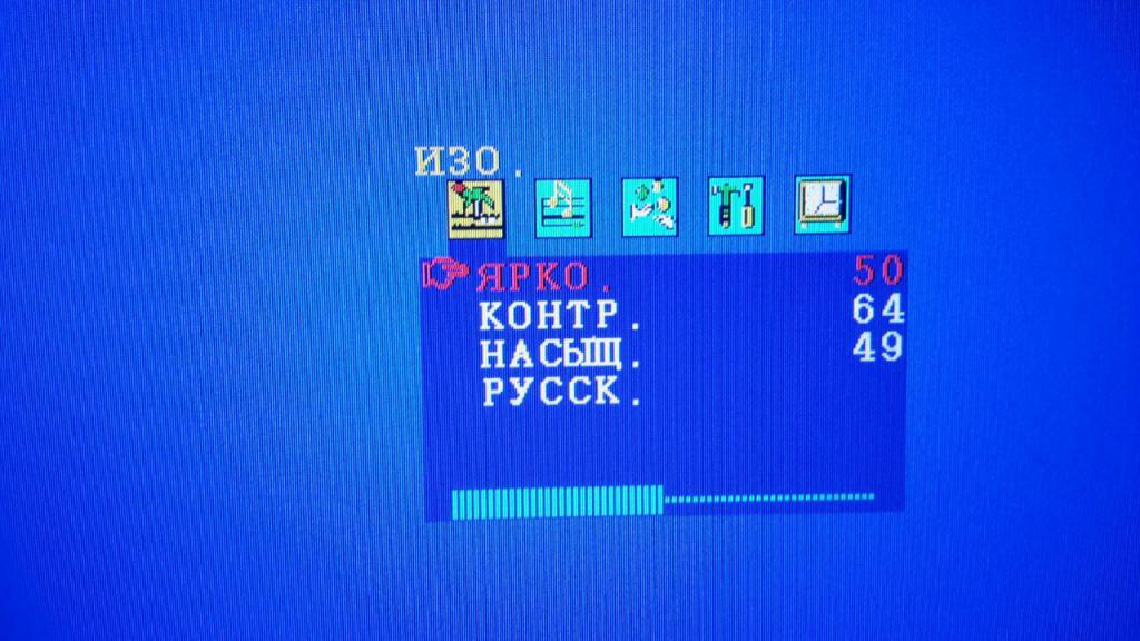

Прилагаю фото меню. Два крайних правых пункта не выбираются. Ни с кнопок, ни с пульта.

Попробуй включить при зажатой кнопке Меню. Изменения запоминаются после нажатий...
Меню, mute, нажать 4 раза на кнопку меню. Это я инете нашел ну и еще...

ага, спасибо, я тоже видел про включение с зажатой кнопкой меню. пробовал, высвечиваются две строчки с изменяемыми параметрами и больше ничего.
про подделку мысль была, ибо количество и цвет проводов в шлейфе не совпадает с распиновкой в мануале. ну, и нет кнопки ресет(и провода тоже нет)
