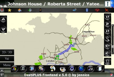

Старый 01.03.2007, 01:29   #8
Alexx13
Регистрация: 09.11.2006
Город: Moscow
Сообщений: 95
Alexx13 will become famous soon enoughAlexx13 will become famous soon enough
Сообщение от Lion Посмотреть сообщение
Короче совмесными усилиями с разработчиком программа заработала!!!
Для этого надо зарегистрироваться на на форуме http://www.car-pc.info/phpBB2/viewto...er=asc&start=0
и скачать последнию версию! Далее на 10 странице скачать патч версии
5.32. Так же можете почитать там нашу переписку если что не заработает!
Как разберусь выложу скриншоты и результаты
Не могу зарегистрироваться б...
Выложи плиз что Скачал
Да насколько понял это skinbedder+скрипты
у меня почти все заработало кроме kill.exe
Ну все вроде разобрался
