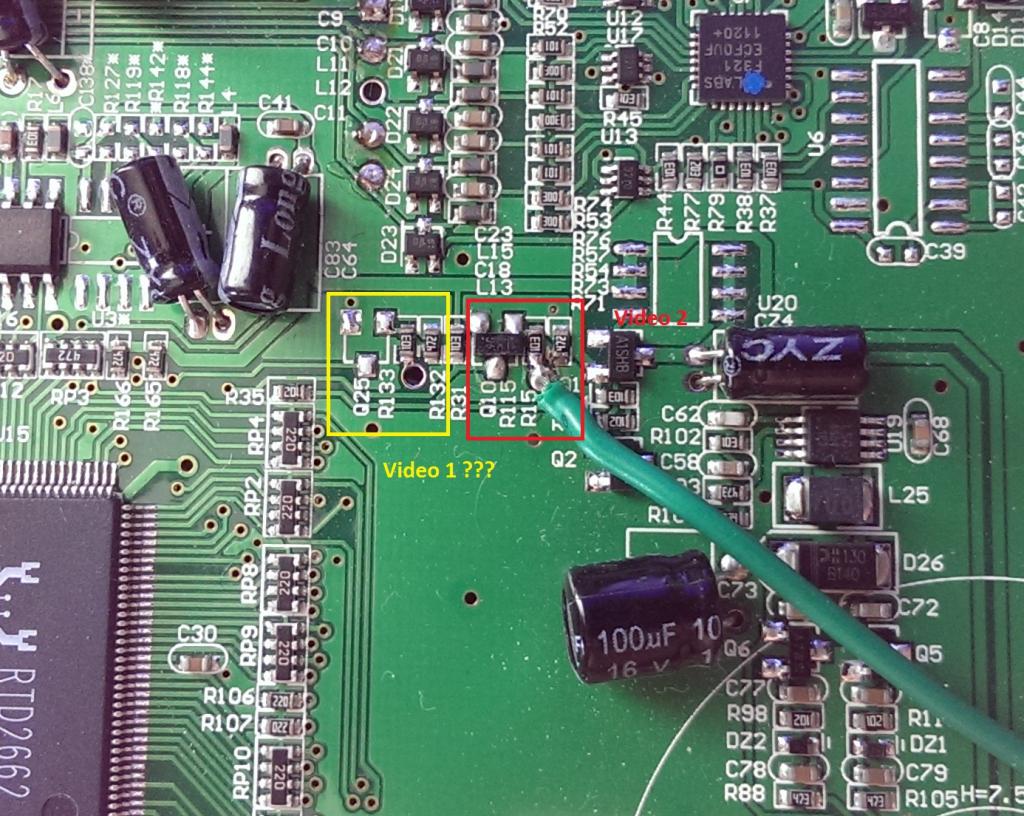

Нужна помощь в следующем вопросе. Есть сабжевый монитор с шнурком для активации видеовхода Video 2. Еще есть вход video 1 но шнурок для его активации не предусмотрен производителем.
Теперь собственно вопрос: есть два источника сигнала (система контроля давления в шинах и "видеосплитер" на 4-е камеры) На данный момент контроль давления подключен к Video2 и включается по шнурку (+12 на управляющий провод). Как сделать автоматическое переключение на вход Video 1 ?
На данный момент пришел к следующему выводу.
Вариант №1
На плате монитора есть "участок" похожий по группе элементов на "тригер" video 2 (см. вложение). Никто не пробовал напаять транзистор и еще один шнурок, будет он включать video 1 ?
Вариант №2
Что-то типа сумматора сигнала или не знаю как правильно сказать. Т.е. некий девайс который будет физически (как реле) переключать провода между двумя входами (то системы давления и сплитера) на вход монитора video2 при это давать +12 на сигнальный провод.
У кого какие мысли ?

Вариант 1 работает, проверено.
Поищи темы про автопереключение, там все расписывалось.
А так - на столе ручками можешь проверить, "закрыв" пинцетом ключ.

Большое спасибо!
В поиске рыл, но, видимо, был не внимателен.
