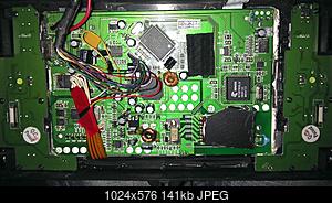

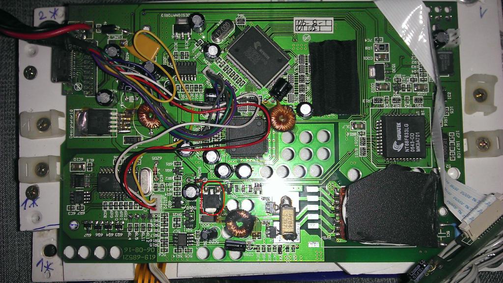

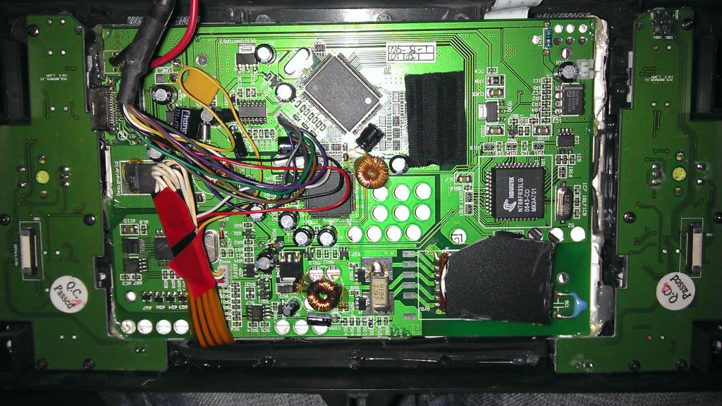

Всем доброго. Подогнал мне хороший человек матрицу 7-и дюймовую с контроллером. Вопрос в следующем:
1. Что это за зверь такой? Наклеек или маркировок не увидел на нем

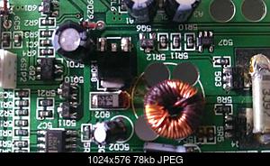

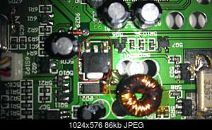

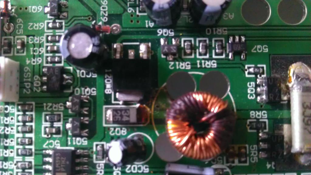

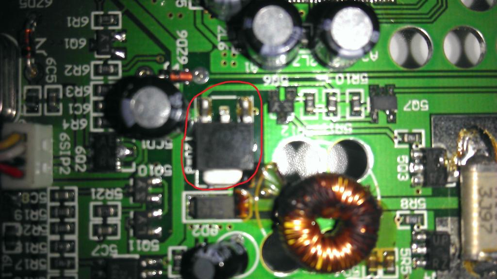

2. Не знаю как по научному зовется эта фихня, что обведена красным - греется безбожно, палец не терпит. Это нормально? Смущает, что облитая обмотка, что рядом какая-то темная.

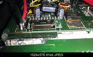

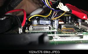

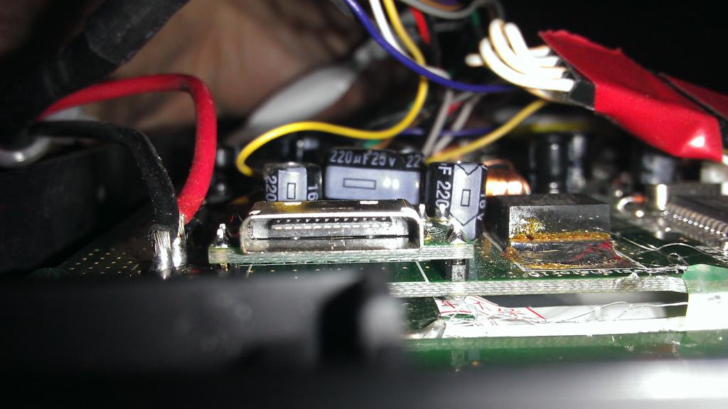

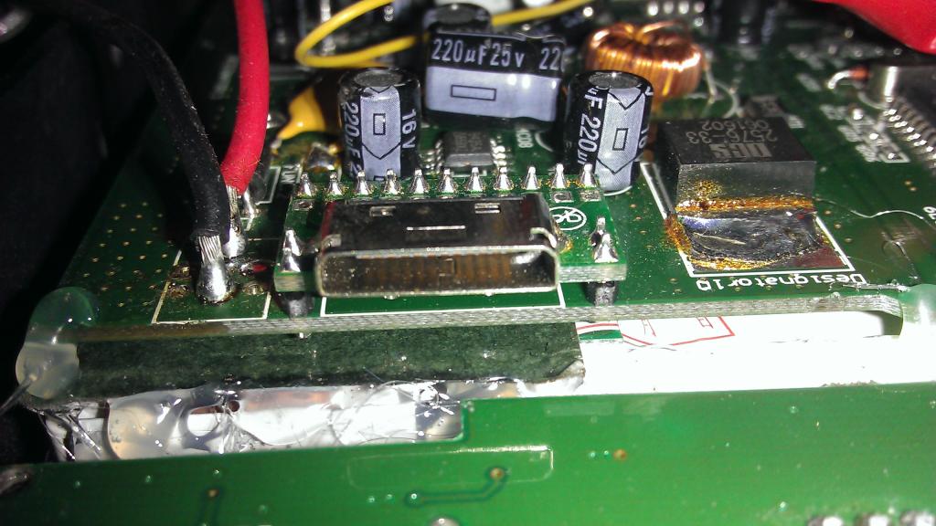

3. Что за разъем такой? Очень похож на mini hdmi, но он еще меньше. 12-и пиновый.
За фото сори... что есть. Если мало, позже тогда зафотаю на фотоаппарат.

Исходя из твоих вопросов я так думаю что ничего не изменится если ты узнаешь что это либо транзистор (то ли полевой , то ли биполярный) или это два шотки, или просто стабилизатор на нем должна быть хоть какая то надпись если ее нету тогда надо по печатке смотреть. Что возле него написано, просто фотка так себе, видно что транзисторы с буквой "Q" а возле него "120**" но в любом случае наверно надо искать не того кто скажет что это, а того кто может сказать почему это греется.
Может поможет если ты знаешь откуда "ЭТО" , а что и на матрице нет никаких наклеек?
Да и разъем бы сверху сфоткал там по моему есть надписи, или посмотреть куда они ведут дорожки идущие к этому разъему наверняка вот к тому чипу скачать даташит и посмотреть.

prology PCM-700. Уверен на 99%. У меня такой был в предыдущем проекте. Поищи мою тему старую в готовых проектах, там вроде есть фотки этой платы.
То что греется, это ключ питания инвертора подсветки. ХЗ должен он грется или нет.
Разъем не HDMI на нем аналоговые входы, питание, переключение на КЗХ.
Кстати еще на фотке какие-то платы сбоков основной это я не знаю что такое.

ну значит полевик он то греться должен но так слегка иначе бы был на радиаторе и еще самое главное ТС не написал а что это все работает? или?

может просто инвертор "протухает", ток увеличился, вот и греется. я у себя его не трогал, поэтому не могу сказать грелся он у меня или нет.

По поводу откуда это, предыдущий хозяин тоже не знает. Матрица hitachi TX18D11VM1CAA, тут все понятно. В общем-то задачи не было узнавать что это транзистор или шотка. Просто обратил внимание, что греется сильно, вот попутно и решил спросить ))
2ancc
Пасиб, уже проще. Хоть буду знать что за девайс такой Жаль, что нет hdmi на нем, в моем проекте было бы очень актуально. Матрицу уже вкорячил в рамку корпуса от кЕтай-магнитолы, а платы с боков - это кнопки от магнитолы.

Может есть смысл повесить небольшой радиатор?

ну как бы если "греется безбожно, палец не терпит" то наверно не помешает можно припаять медную пластину к нижнему (по фото) контакту, ну есс-но так что бы не отвалилось и чего нибудь не замкнуло

А термоклей и небольшой люминевый радиатор не пойдет?
