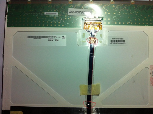

Коллеги, прошу помощи.
Осталась матрица от старого ноута, по характеристикам меня вполне устраивает, хотел подключить её к материнке INTEL DH61AG, по даташитам интерфейс у обеих LVDS. Начал искать варианты подключения но оказалось что все провода в шлейфе идущем к матрице аккуратно спаяны производителем в двух местах (на фото обведены красным), сначала думал что спаяны только экраны но прозвон шлейфа показал что все проводники перемкнуты. Как это могло работать? Можно ли этот шлейф использовать для подключения к разъёму интела? Как попадало питание на логику матрицы?

Там коаксиальные провода, а прозванивал ты оплетку от них, которая соединена с общим проводом. Матрица-то завелась на мамке?

Рассмотрел таки эти проводки тонюсенькие, теперь всё на свои места стало.
До пуска ещё далеко, буду разводить второй канал lvds по аналогии http://www.pccar.ru/showthread.php?t=17373&page=5

Завелась моя матрица, EDID считался, работает в родном разрешении, и биос нормально видит её.
Спасибо форуму 99% информации отсюда, в основном из темы в третьем посте!
