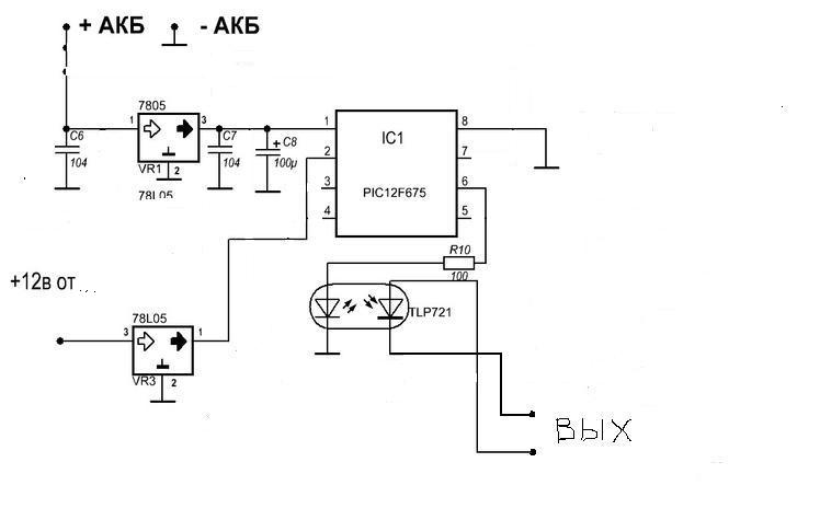

Сегодня протестил в 100 раз. И наконец-то выявил закономерность (ну мне так показалось). Для начала ещё пару факторов: у меня впаяно автопереключение (схема прилагается)+ у меня АКПП. Попробую описать:
1. Что бы сохранить режим, с которого должен стартовать комп, нужно выключить и включить монитор в этом режиме.
2. После того как заглушил завел, он все рано включается в нужном мне режиме.
3. Переключаю передачи - включается в нужном режиме
4. Включаю на пару секунда заднюю передачу - нужны режим
5. Но если включить заднюю передачу на более долгое время - Режим сбивается... Он конечно переключиться обратно в правильный режим. Но после того как машину заглушу (можно даже не полностью, а оставляя питание), а потом уже заведу у меня включается режим АВ...
Помогите разобраться плиз

Нету идей, как кроме убиарния Автопереключения избавиться от этой проблемы?
