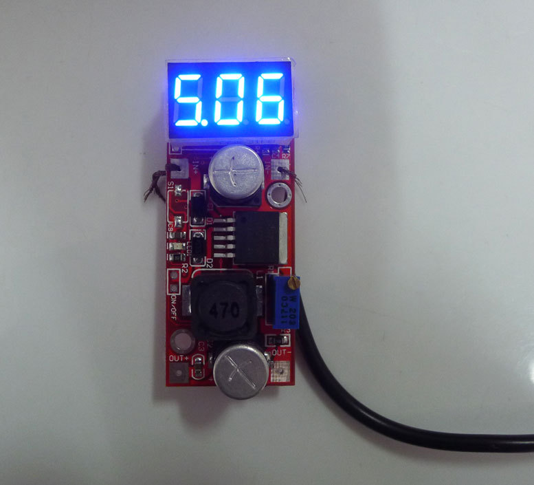

Всем привет. Может кто в курсе, как должен работать данный преобразователь DC/DC? Купил две таких штуки, но не могу пронять принцип работы. На вход подаю 12В, на выходе получаю такое же напряжение. Регулировки подстроечного резистора ничего не дают, а мне нужно 5В на выходе.
Брал тут на Алиэкспресс.
в LM2596-даташите на 9-й стр. есть рис. 20 со схемой -- проверьте, что с вашими платами на самом деле и сравните с документацией, вероятно, все и прояснится...

Как определил, что на выходе столько же как и на входе?
Так для этого есть вольтметры Не тот, что на плате, хотя там тоже показывает попеременно напряжение на входе и на выходе.

Тогда проверяй саму микру..скорее всего поджарил её. Я надеюсь полярность не путал?
Полярность не путал - на плате подписаны контакты.

Спасибо, mitsubi - разобрался. Схема подключения стабилизатора помогла. Проверил управляющийй контакт на микросхеме (4-я ножка) и, если изменять сопротивление резистора, то напряжение на этой ножке тоже меняется. Просто я не думал, что нужно так много откручивать винт на этом потенциометре

Ну если чего там многооборотный потенциометр установлен)
