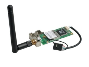

а если нужно для периодического интернета, то антенны размещать только на крыше, тогда сможешь еще у кафешек беслатного вайфая откушать.
Я вот тоже хотел на крышу повесить, т.к. у меня антенна вообще в фальшполу багажника расположилась. Т.е. сверху еще закрыта крышкой фальшпола, ковриком и кучей всякого барахла)))
Первое время (пока ваймакса не было) от макфака инет брал - в 5-10 метрах (точно не замерял, но где-то так) от здания вполне приличный охват (одной палки не хватает). Я и не стал заморачиваться внешней антеной. Достаточно подъехать к парковке или встать у самого здания и есть инет.
Модуль вай-фая и антенна те, что идут в комплекте с zotac 9300 mini-itx wi-fi.
