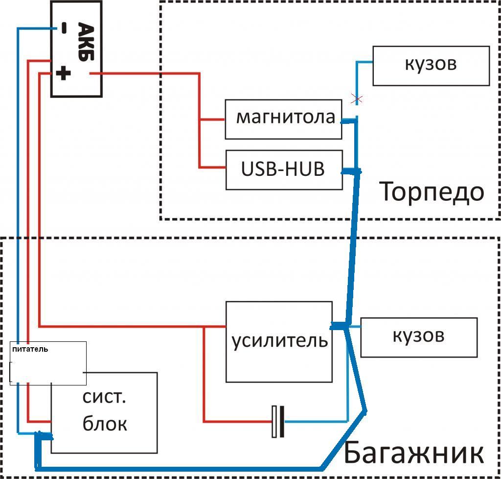

Привет, уважаемые специалисты!!!
Внизу схемка питания. Как это у меня реализовано.
Сигнальные и USB-кабели не рисовал. И так понятно, что куда.
+12 идет отдельными проводами от АКБ к компьютеру и усилителю.
Земля к компу идет своя от АКБ, а земля усилителя на кузове в багажнике.
Земля хаба и магнитолы тоже на кузове, но под торпедо.
Вопрос в следующем:
В хабе не хотят работать девайсы с собственным питанием - тач, адаптер VOBD. При этом разные флешки и клавы и прочие 3D-Connexion работают без проблем.
Хотелось бы авторитетных мнений.
Ожидаю плевков и посылок в ветку про автозвук (статья про контуры питания) Наверное, заслуженно.
А откуда эти девайсы питание то берут? Просто на схеме нет монитора к примеру
А так - при такой организации питания понятное дело будут помехи в видео и аудиотракте. Банально повторюсь, но землить надо в одной точке.
Если монитор с тачем заземлен не от компа (или АКБ), а от кузова, то возможны и по USB помехи.
странно что у тебя вообще хоть что работает.... по идее должны быть приличные наводки на звук., если конечно усь не отвязан от земли, по сигнальной линии.
поуму земля хаба уся и компа это должна быть отдельная общая точка! с минимальным сопротивлением меж ними.

Монитор запитан от БП SL, проводом от системника. Помех на мониторе нет. Проблема только в связи с хабом. Сейчас убрал хаб, тач торчит непосредственно в системнике. Тут тоже какие-то непонятки. Работают тач и 3D Соnnexion, подключаю в третье гнездо адаптер VOBD - начинает отваливаться тач...
Шнуры межблочные сделаны "по науке" из провода Klotz 5000. Как раз, наверное, развязано по земле. Давно делал, вроде как здесь.http://www.compcar.ru/forum/showpost...45&postcount=1
Наводка есть минимальная от генератора, не увеличивается с громкостью звука. Небольшой такой зуд.
Отсоединить что-ли землю уся от кузова и притащить к проводу земли возле компа? Вот только далековато туда тащить землю от хаба и магнитолы. Хотя можно попробовать...

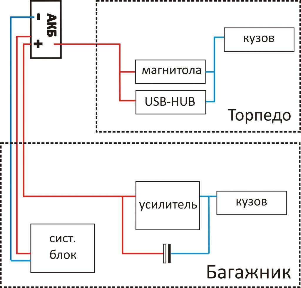

вот так примерно....
Понял, спасибо! Завтра попробую, отпишусь.
А свистопляска с хабом тоже, наверное, может быть связана с этой песней?
Старый 07.01.2012, 00:02   #8
Virtual
Регистрация: 07.11.2009
Машина: Hyundai Accent :)
Сообщений: 1,361
да
хабу главное общая земля с МП. и питание 5в с копейками...
точка что у системника это Земля МП!!!
ЗЫ те линии чтоя отрисовал должны быть ну просто супер мегатолстыми и по возможности короткими

да
Большое спасибо!
Все это, вроде бы, не открытие для меня. Но чо-то как-то работало до последнего времени. Только легкий зуд гены доставал в паузах между песнями.
Есть кусок провода 16мм2. Думаю, должно хватить для экспериментов.
Чорт, кажется начинаю догадываться почему у меня сдохли две материнки. Хотя, первая Zotac довольно долго протянула.
