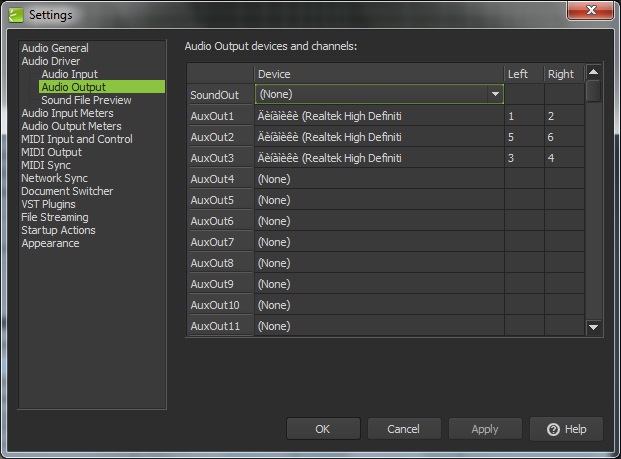

Audio driver - Audio Output - Sound Out оставляй пустым.
Audio driver - Audio Output - AuxOut1 - 1 и 2 каналы твоей звуковухи
Audio driver - Audio Output - AuxOut2 - 3 и 4 каналы твоей звуковухи (и т.д.)
Все изменения, которые делал в панеле аудиомульч - откати на дефолтные. А лучше - удали и установи программу заново. Там трогать ничего не надо.
Раз у тебя индикация моргает в Аудиомульч - значит сигнал с плеера по VAC приходит (эта связка работает). А дальше на звуковуху не идет.
Думаю, в этом проблема. Обращай внимание, что назначаешь в качестве выходов и входов. А потом что с чем соединяешь.
Так и сделал. но пока без результатов.
