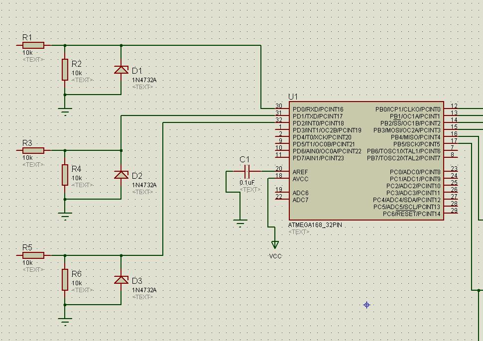

Вопрос к знатокам atmega. Сломал всю голову, не могу ничего понять... собрал устройство, подаю питание на всех входах с PD0 по PD7 и выходах с PB0 по PB7 +5 Вольт! В программе задействованы PD0 - PD2 PB0 - PB5. Если подать массу на любой из PD0 по PD7 то программа начинает работать и с выходами и входами все норм.

свободные выходы и входы должны в воздухе висеть?

код не при чем... даже когда ничего не залито.. подключаешь массу везде 0 становится.

Чудес не бывает...проверяй все ноги запитывающие мегу...это земля и питалово. А именно ноги 3,5,21 земля; 4,6,18 +5В - это в tqfp корпусе ежели. 29 (Reset) подтянут к +5В.

вот ресет в воздухе... питалово правильно. корпус маленький.

ресет подтянуть через какой резистор?!

10кОм
