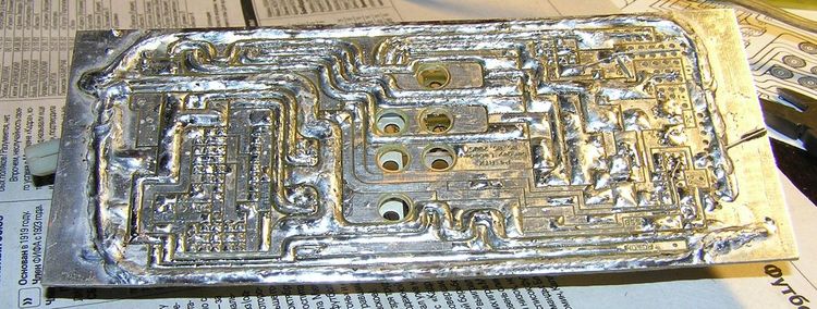

Долго размышлял, как оно будет, что туда поставить. Первой проблемой оказался БП.

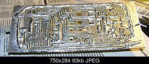

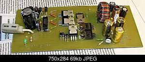

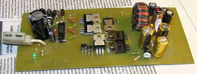

Почитав форум, решил собрать БП SL Lite. Сказано - сделано. На изготовление печатки и блока ушло 3 вечера.

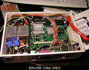

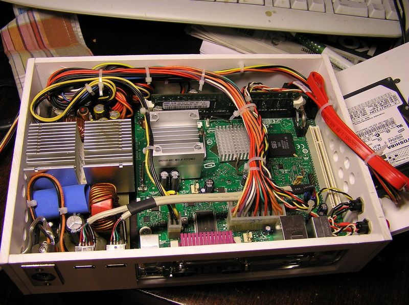

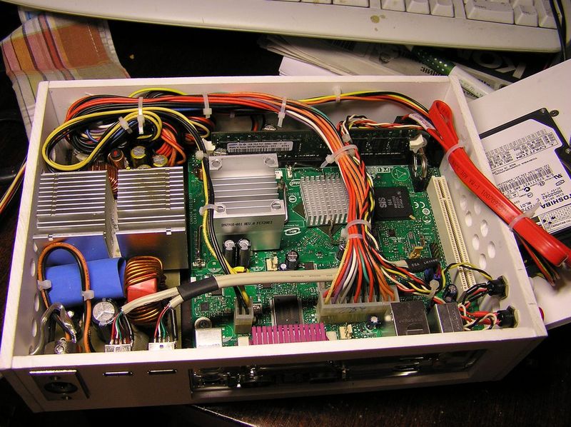

При изготовлении блока проблем обнаружено не было. Запустился с первого тыка (Видимо я сделал что-то не так). Спасибо Сергею за разработку!

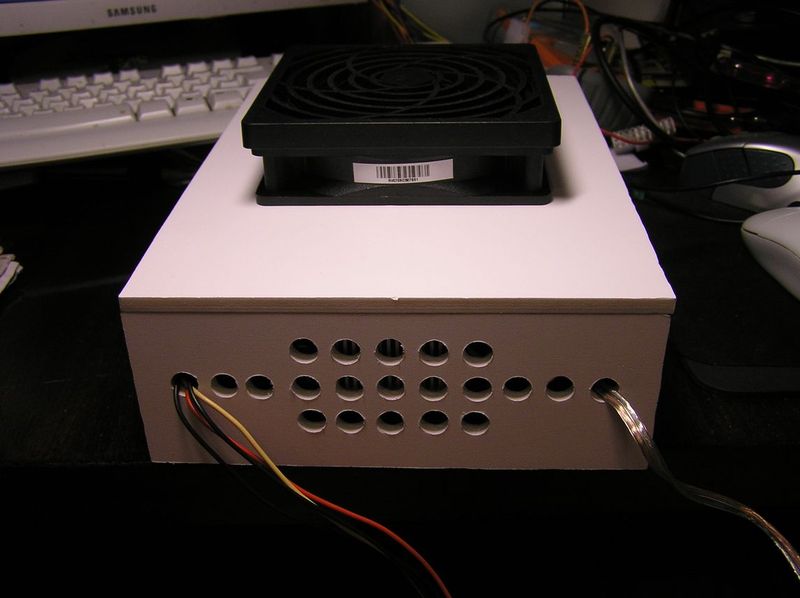

Для компа были приобретены:
1. Мат. плата D201GLY2A = 75у.е.
2. Память Samsung 1Гб = 25у.е.
3. HDD Samsung 2.5" 120Гб = 80у.е.
4. Приемник GPS BU-353 = 90у.е.
5. Небольшой лист вспененного ПВХ = 12у.е.

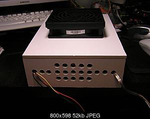

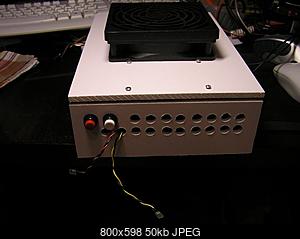

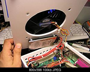

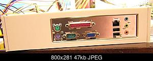

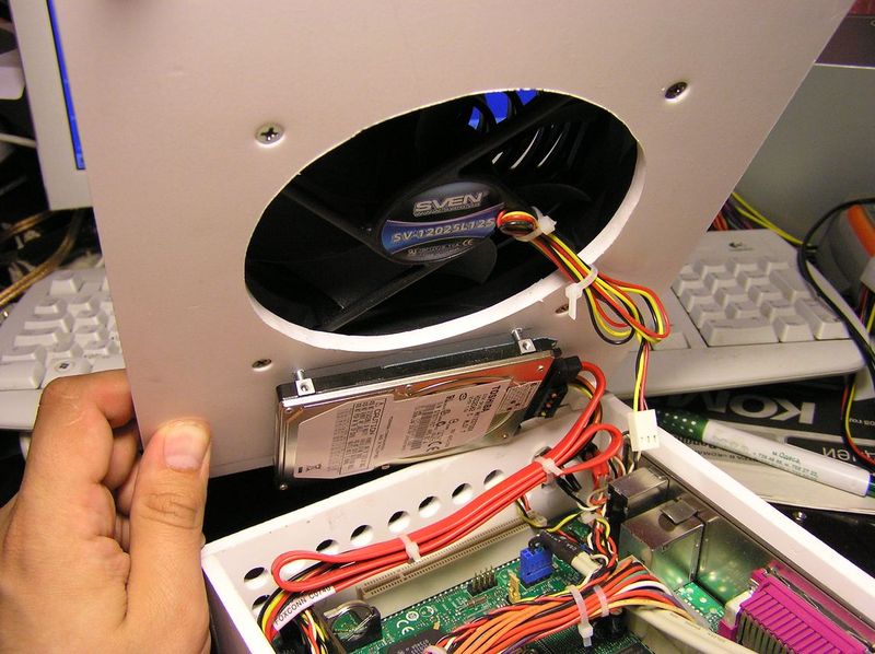

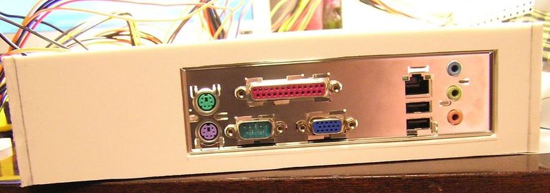

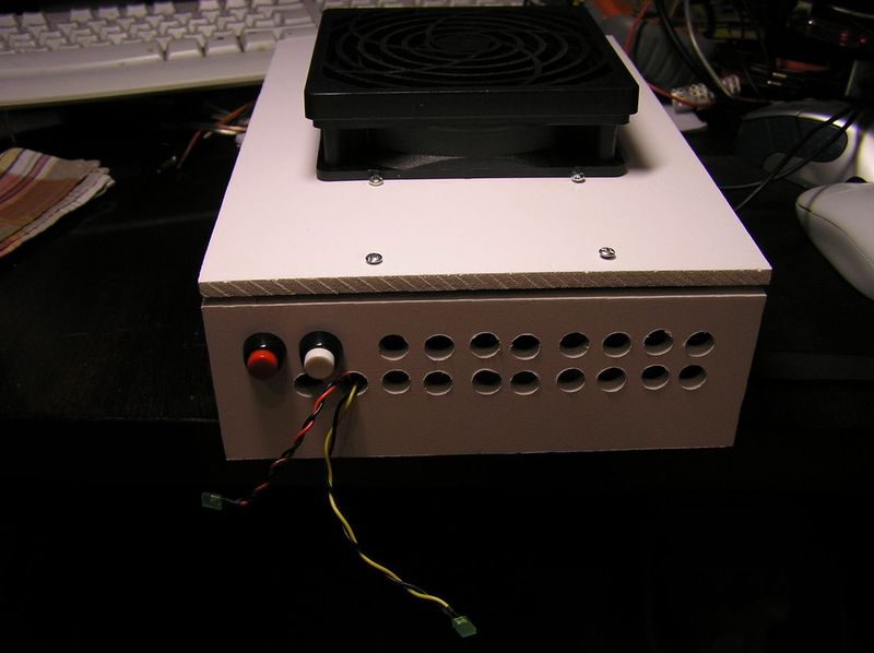

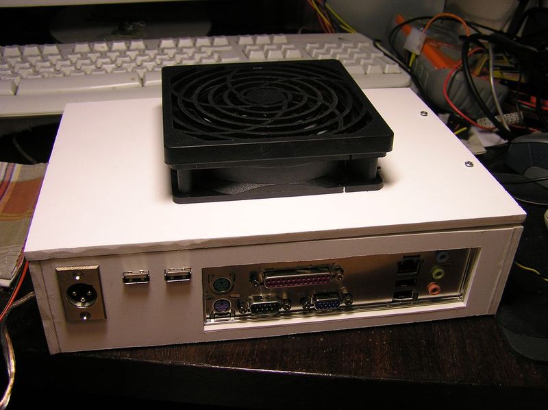

Корпус был изготовлен за 1 вечер при помощи канцеллярского ножа и супер клея. За основу был взят лист толстого гетинакса. Для прочности кончтрукции. Остальное - вспененный ПВХ. Единственный вертик 12см работает на вдув. Перед ним - поролоновый фильтр.

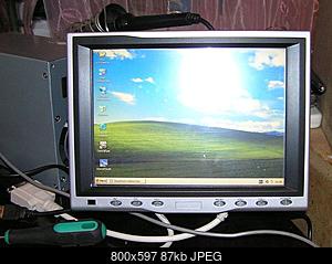

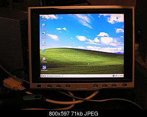

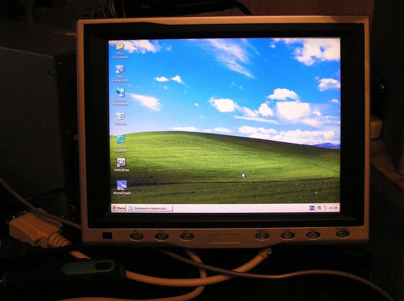

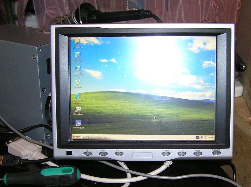

Был куплен монитор 8" неизвестного китайского (а может, и с Большой Арнаутской) происхождения. На нем нет ни одного намека на название . Тем не менее имеет ВГА вход, два видео входа и тач. Разрешение стандартное - 800х600.
Стоимость - 250у.е.

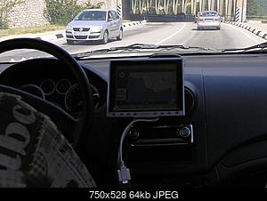

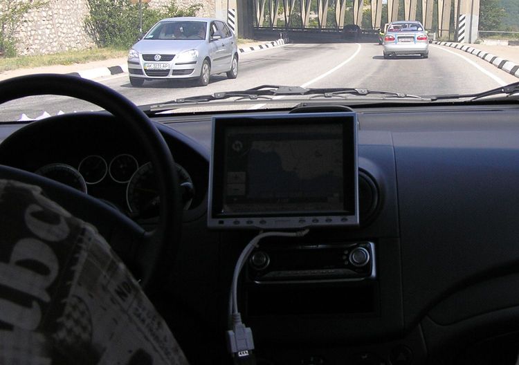

Сейчас комп сидит под водительским креслом, а моник временно прилеплен на кронштейн, закрепленный вместо одного из дефлекторов.
Питание на все поступает от прикуривателя. Чтобы комп не перезагружался при запуске мотора установлена отдельная батарея 12В 3АЧ. Сделано так потому, что прикуриватель полностью отключается от АКБ на время вращения стартера.
Плюсы такого решения:
- моник легко снимается и кладется в бардачек, чтобы не привлекать внимания пионеров.
- Вся система демонтируется за 15 мин. Машина то гарантийная..
Минусы:
- Видимо из-за частого дергания туда-сюда уже начинает барахлить тач. Возможно, это врожденный глюк.
- Несколько неэстетично выглядит такая конструкция.
- Не очень удобно постоянно прятать моник и выключать комп при подъезде к местам стоянки. Чтобы те же пионеры не видели.

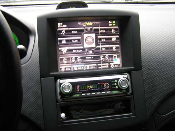

1. Найти таки фронтенд, который меня устроит хотя бы на 90%. Выполнено
2. Встроить моник в торпедо. Выполнено

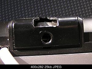

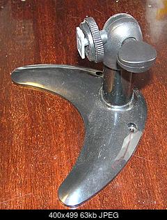

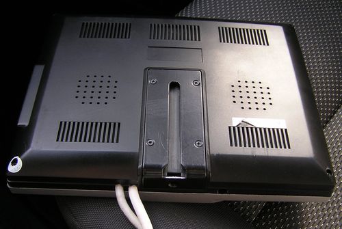

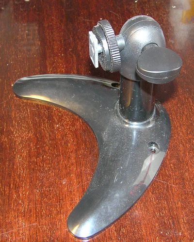

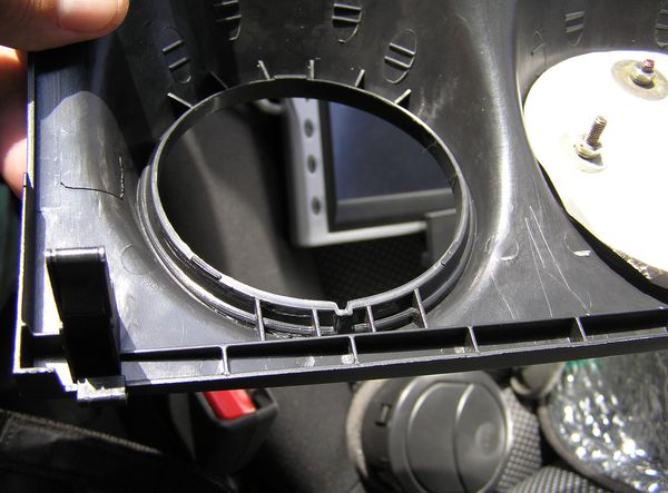

В комплекте с монитором шла вот такая подставка:

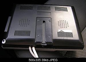

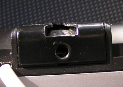

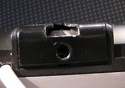

А монитор имеет вот такое крепление:

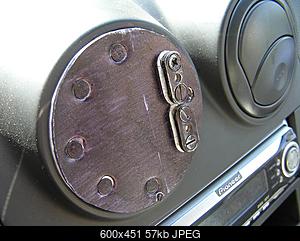

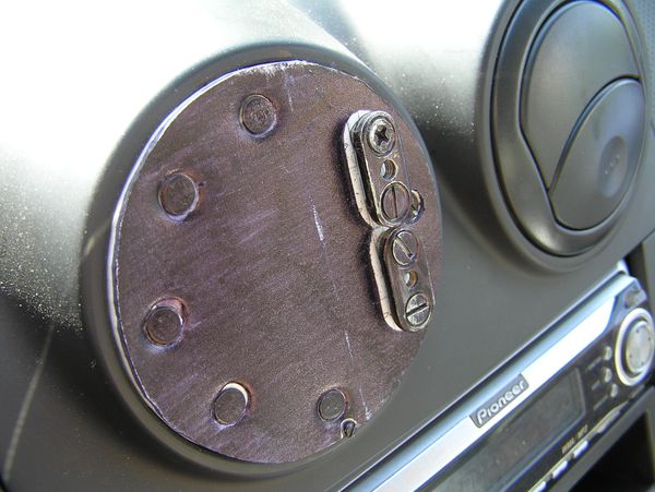

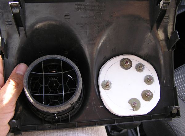

На первое время было решено сделать вот так:

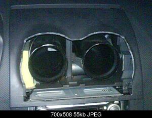

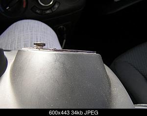

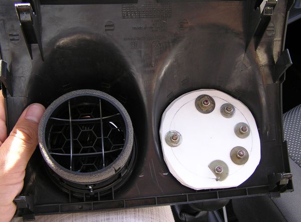

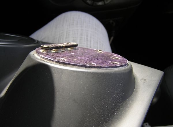

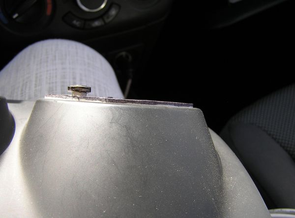

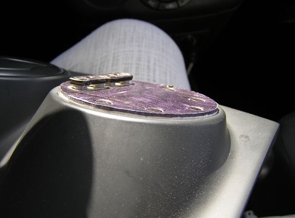

Собственно, это два круга, вырезанные из вспененного ПВХ, и закрепленные в отверстии дефлектора. Само отверстие позволяет такое сделать:
Сам карпутер размещен под водительским креслом. Рядом лежит резервный аккум. Туда же сведены провода от ЖПС, питания, моника, тача, звук.

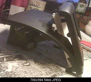

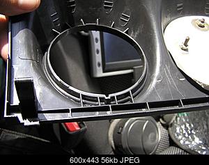

По умолчанию Изготовление крепежа для монитора. Начало.

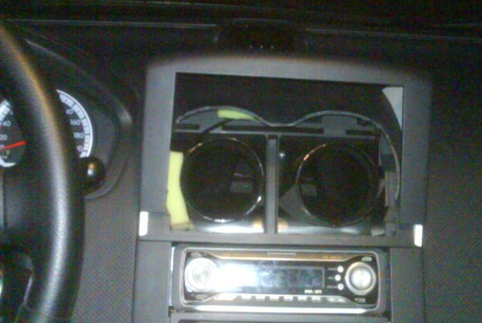

Эта славная пора года - Отпуск! Жаль, так редко он бывает и так недолог.

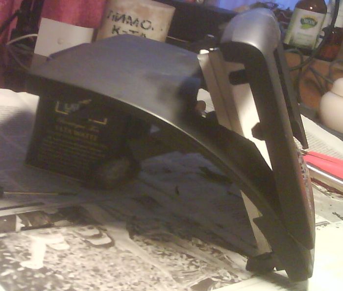

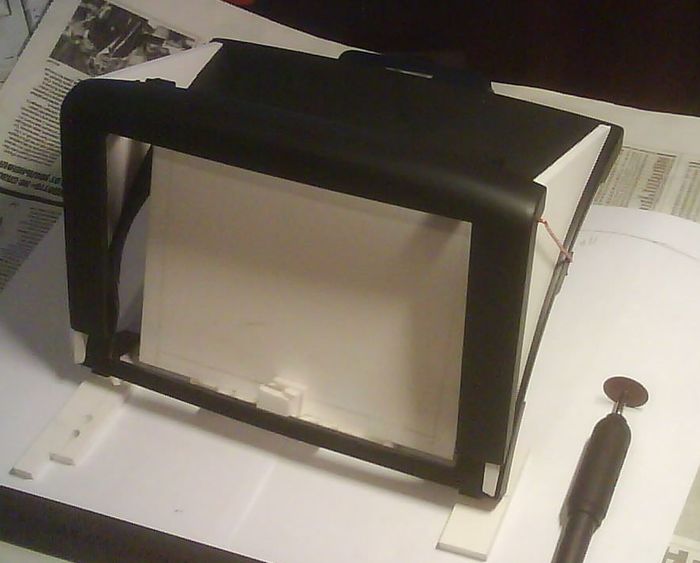

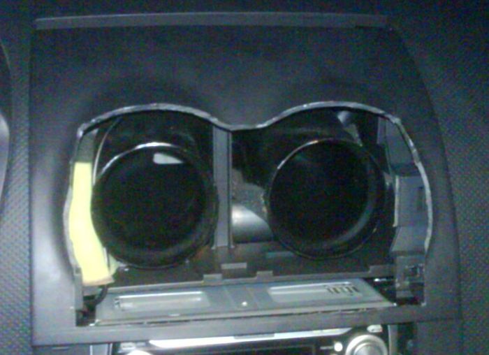

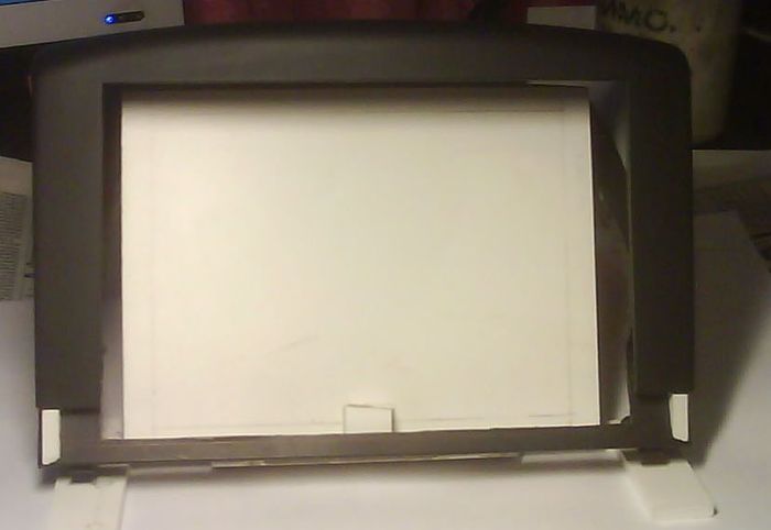

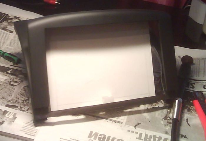

По поводу появившегося небольшого куска времени было решено испытать свои силы в оформлении монитора на торпедо.

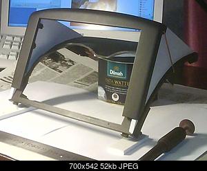

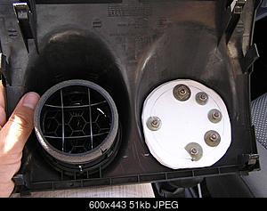

Как уже говорил, были куплены запасные паннель центральных дефлекторов, и рамка под магнитолу.
Панель была жестоко изкромсана, в ней было вырезано место под матрицу. Также пострадали и воздуховоды. Их длина также уменьшилась на 2 см.

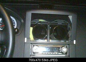

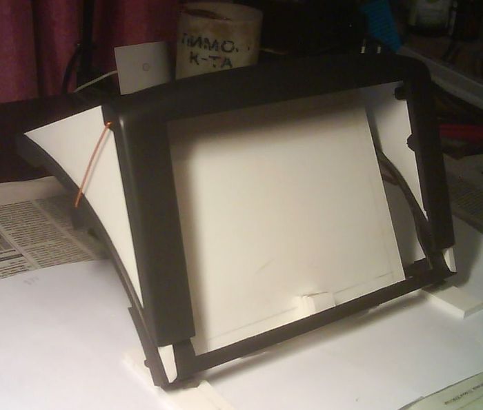

В качестве рамки и козырька идеально нашла свое место рамка под магнитолу.
Примерка рамки:
Вывод - так и будем делать.

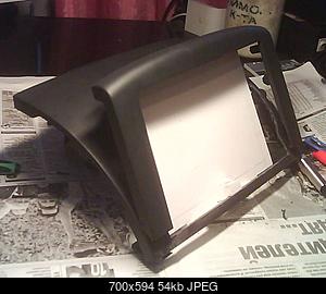

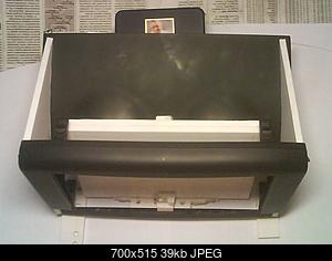

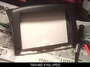

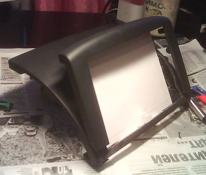

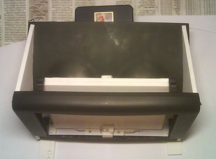

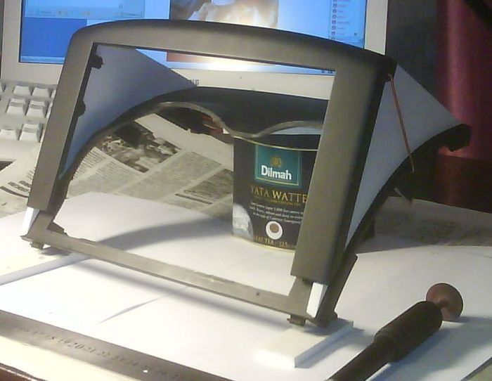

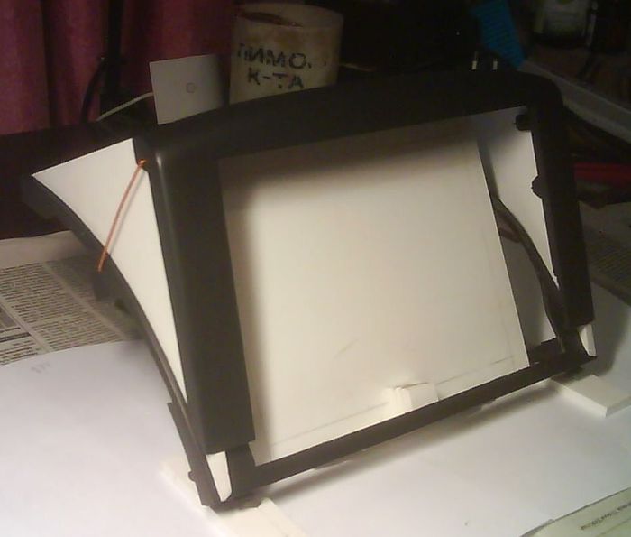

Между рамкой и панелью разместились клинья из вспененного ПВХ. Предварительно все стянуто кусочками толстой проволоки
Белый прямоугольник внутри - это имитатор матрицы . Выполнен из куска того же ПВХ.
Вид без матрицы:

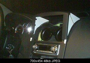

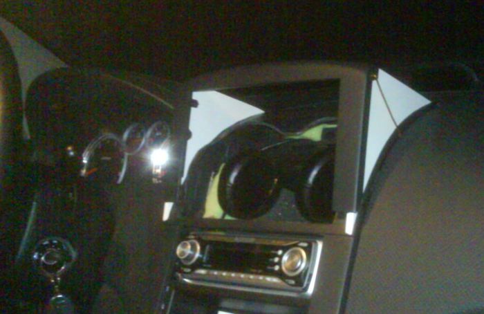

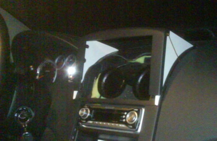

Примерка в авто:

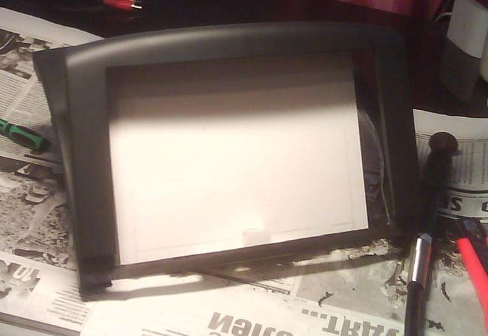

Что впереди:
1. Скрепить все это безобразие
2. Организовать посадочное место для матрицы

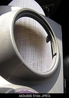

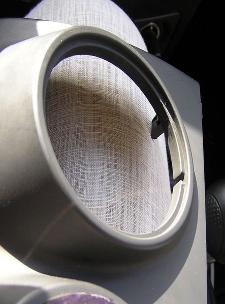

3. Оформить стенки и крышку. Пока планирую использовать дамские колготки. Посмотрим что из этого выйдет
4. Окрасить в цвет торпедо
