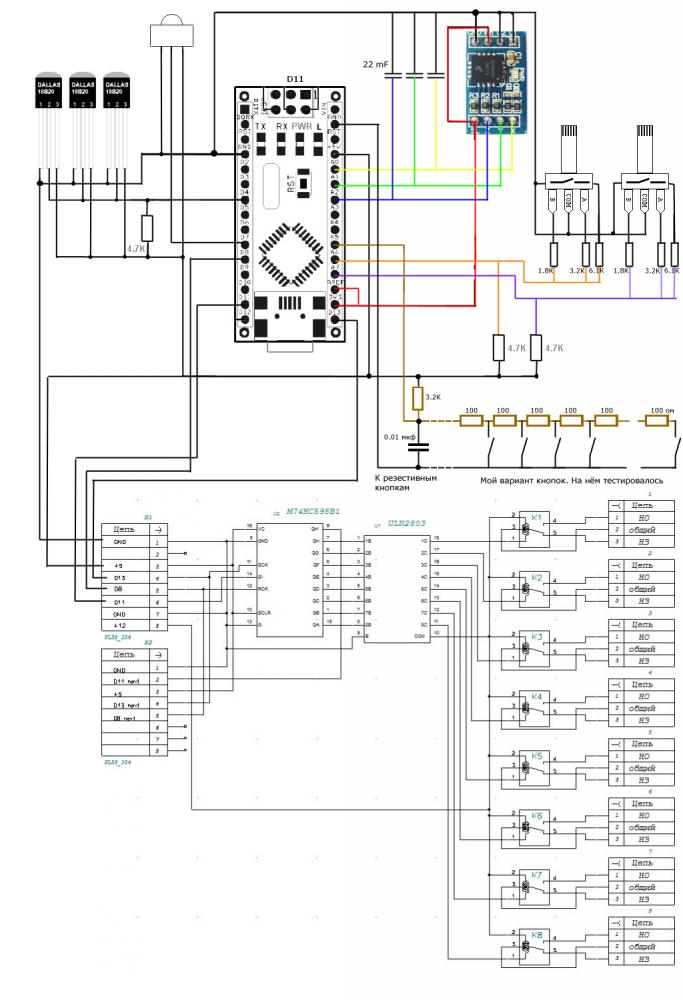

Начинаем работы по поддержке Arduino в iCar DS.
Текущая версия плагина поддерживает устройства JoyStick и PultIK http://carmonitor.ru/ru/-c-83_60.html на базе arduino http://www.compcar.ru/forum/showthread.php?t=4959
Для установки
- копируем содержимое архива в папку ..\iCar DS\Extentions\iCarDuino
- Регистрируем плагин запустив RunMe1st.cmd
- В iCarDSConfig закладка Global Vars добавляем duino_com=номер порта и duino_com_baudRate=скорость порта, допустим duino_com=20 и duino_com_baudRate=115200, если для связи с arduino используется COM20 и в скетче для ардуино задана скорость 115200
- Запускаем iCarDS со скином Хамелеон, на четвёртом экране настроек включаем загрузку плагина iCarDuino и перезапускаем iCarDS
- Заходим на четвёртый экран настроек -Настройка кнопок CarDuino
- Нажимаем рулевую кнопку, кнопку на ИК пульте или поворачиваем энкодер, в результате к списку добавиться код данной кнопки.
- Нажимаем на кнопку ЭКРАН или ДИНАМИЧЕСКИЕ КНОПКИ, и выбираем действие для текущей кнопки CarDuino.
- Повторяем действия для всех кнопок
- После выхода из экрана настроек, можно управлять икаром с рулевых кнопок, ИК пульта и энкодера без сторонних программ
Требуется FrameWork 2.0, iCarDS 1.7.0.8 и скин Хамелеон от 28/08/2012
Если вы в состоянии загрузить в arduino другой код, то можете ещё использовать температурные датчики DS18B20, акселерометр, два энкодера и до четырёх блоков реле
Блок реле можно приобрести у меня.
В качестве конструктора 750р за блок, в собранном виде 1000р.
Обращаемся в личку
Для этого соберите устройство по схеме
Загружаете код для adruino , требуются библиотеки IRremote, OneWire

Название: схема arduino.jpg
