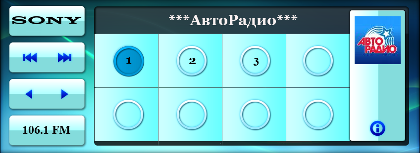

Привет всем, магнитола sony решил оставить так как радио бывает необходимо, карпутер на базе 701-го, Хочется подключить ик приемопердатчик к usb управлять радио и остальными функциями из центрифуги. Подойдет ли подобный адаптер http://usb.brando.com/prod_detail.php?prod_id=00016, коды с пульта выдернуть смогу но через какой софт их залить? поможет ли кто нибудь написать плагин к центрифуге оформление можно использовать от встроенного радио хочется иметь возможность редактировать названия кнопок и назначение на них кодом пульта. (допустим нажал 1, на магнитоле выбралась первая станция и в центрифуге отобразилась частота и название радио станции) , так же хотелось бы что бы при нажатии на вкладку радио магнитола переключалась на радио.
Вот так примерно по оформлению хочется
Искал софт нашел вот что http://irstudio.narod.ru/ -но я так понял он только держит с ком портов ик-шники.
так же наткнулся на такую прогу на буржуйских сайтах , вроде то что надо, если переводчик гугл не врет http://translate.googleusercontent.c...nR9J88Hnz6FK0g
Потестить не могу, нет юсбишного ик, у кого есть попробуйте пжлста и то и другое отпишитесь???

Я пошел по другому пути, я купил себе Abcolut TRV FM для того что бы было в машине нормальное радио и не зависило от компа, комп может не запуститься в самый ответственный момент (не предсказуемо его поведение), и что бы не остаться без музыки именно так и поставил, так же еще в дополнение ко всему у меня стоит отдельный DVD на всякий случай, а вот управление всем этим сделал с тача, через спец котроллер, на аналоговое изображение накладываеться изображение кнопок и програмируються ИК команды и идет управление по ИК устройствами.
