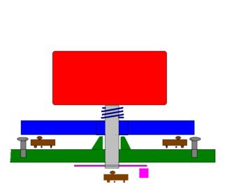

Покупается дешевая оптическая мышь с колесом, реагирующим на нажатие,
и двумя дополнительными кнопками.
поворотная рукоятка ставится на крест на качающейся опоре, под концами креста - микропереключатели от двух больших кнопок мыши и от двух дополнительных. Это будет вперед-назад.
Сама рукоятка подпружинена и давит на микропереключатель от колесика
- это нажатие сверху.
Повороты вправо-влево - механизм или датчик от собственно колесика.
Микропереключатели выносятся на проводках с платы мыши и укрепляются под рукояткой.
От мыши остается собственно оптический элемент - над ним можно укрепить обрезиненный шарик от шариковой мыши и сделать таким образом трекболл.
Устройство будет, естественно, видеться системой как мышь и останется только переназначить кнопки и колесо на нужные действия.

Красный - рукоятка на пружине.
Синий - качающаяся крестовина.
По краям стопорные регулируемые винты и микропереключатели.
Зеленый - основание с центральной опорой для крестовины.
внизу розовый диск и датчик вращения колеса.

Думал над таким вариантом. Но опять же охото что бы устройство внешне было цельнометаллическим. И выглядело как на рисунке.

Этот вариант уже ближе.
С рисунком понятней.
Да так и будет - всю механику убрать в цилиндро-конический металлический точеный корпус, оставить снаружи только рукоятку. Вставки колец из оргстекла с подсветкой- по вкусу.
Точить стоит из латуни, и зачернить её. Будет солидно.

Большое спасибо за рисунки и идею.

Нужен только механизм нажатия кнопок. Радиоэлектронная начинка будет своя. Не от мышки.
