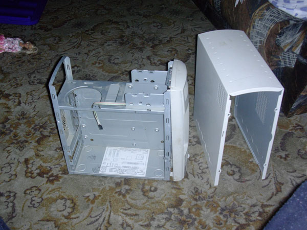

Вот "голый" корпус - достался по случаю:

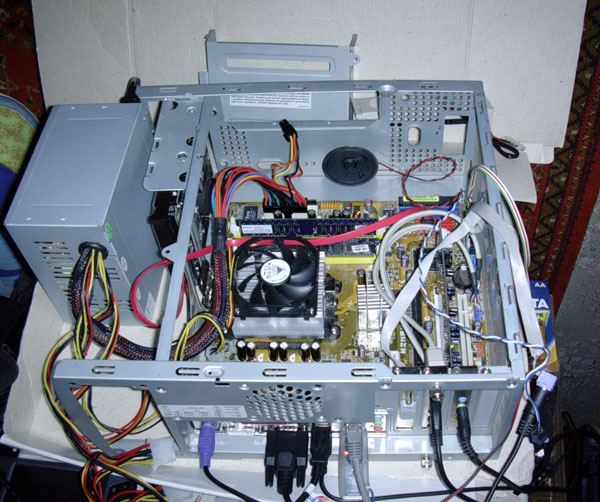

Первый вариант карпутера - еще без БП - идет отбор софта и подбор железа:

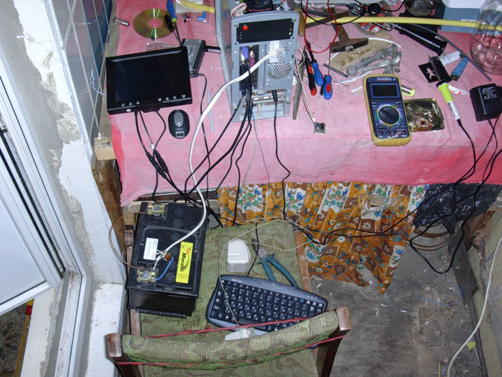

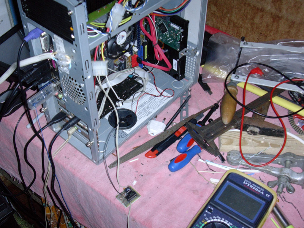

А тут уже "стенд" для испытания блока питания от SL - пришлось переехать на балкон из-за того что аккумулятор в комнате безумно привлекал обеих дочек, благо потеплело и можно работать на балконе
Тумблер около плюсовой клеммы эмулирует ключ зажигания
Фото внутренностей поближе:
Маленькая платка, подключенная к 5 и к 12 в - это "переключалка" на аналоговый вход для дисплея, разработанная на этом форуме. Как раз тестировал - как ни странно заработала сразу

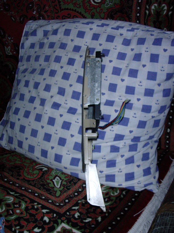

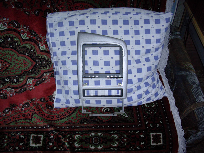

Ну вот наконец то что осталось от моей передней панели:
фас и профиль:

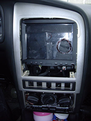

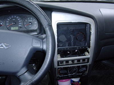

Решил выложить фото "голой" рамки, прикрученной в машине.
1 - фото с места водителя
2 - крупный план.
Из моника удалена матрица с всеми потрохами - т.е. висит голый пластиковый корпус. Пришлось подрезать уголки с низу, а то задевали за места крепления торпеды.

Старый 10.05.2007, 15:12   #6
а что будет стоять ниже моника?
Старый 10.05.2007, 19:11   #7
pafftis
Аватар для pafftis
Регистрация: 29.10.2006
Город: Череповец
Регион: 35
Машина: 1987\Ауди\80
Сообщений: 1,008
Я думаю магнитолла, только нах она нужна?!
Старый 10.05.2007, 20:14   #8
archer
Аватар для archer
Регистрация: 17.10.2006
Машина: 2007\chery\Amulet
Сообщений: 1,691
Ниже моника будет самодельная панелька с:
- точно две кнопочки от монитора (вкл и смена режима) + ик порт от монитора для тонкой настройки
- точно два порта ЮСБ для флешек
- точно энкодер с нажатием (через платку от клавы)
- может быть сд/двд (если поместится)
- может быть картридер (если поместится)
- может быть медиа клавиши (если придумаю как сделать красиво) через ту же платку от разбомбленой клавы
- может быть энкодер вертикальной прокрутки (он есть в клаве, которую я разбомбил - стоит прикрутить )
Магнитола почит в бозе - поедет на дачу батю развлекать. Радио есть в компе - Silabs USB.
Старый 10.05.2007, 22:28   #9
кнопка включения ИМНО не нужна, я ей воспользовался один раз когда распаковал из коробки, потом выключал просты снятием напряжения с моника, при последующей подаче напруги моник включается автоматически, а при отсутсвии сигнала засыпает, но как только сигнал появится просыпается.
опять же ИМНО там долны быть: медиакнопки, энкодер громкости, СДпривод и пару портов USB.
можно попробывать это реализовать из старой морды от каконить магнитолы.
ps а что будет с родными кнопками монитора? на фотках они все еще присутсвуют.
Старый 11.05.2007, 01:01   #10
archer
Аватар для archer
Сообщений: 1,691
На месте нынешних кнопок будет перегородка..., перемычка, которая была между магнитолой и подстаканником.
Сд привод и картридер будут по любому, но вот в этом ли месте или нет - я пока не решил
А кнопка включения моника - это скорее для отключения - ну заколебал он меня или глаза ночью сильно отвлекаются. кнопки моника будут маленькие и не заметные - черные на черном.
А вот медиа - наверно будут...... я уже думаю над этим...
