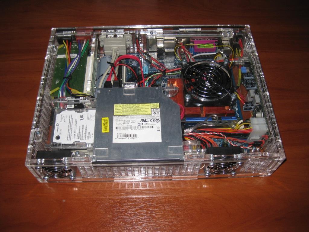

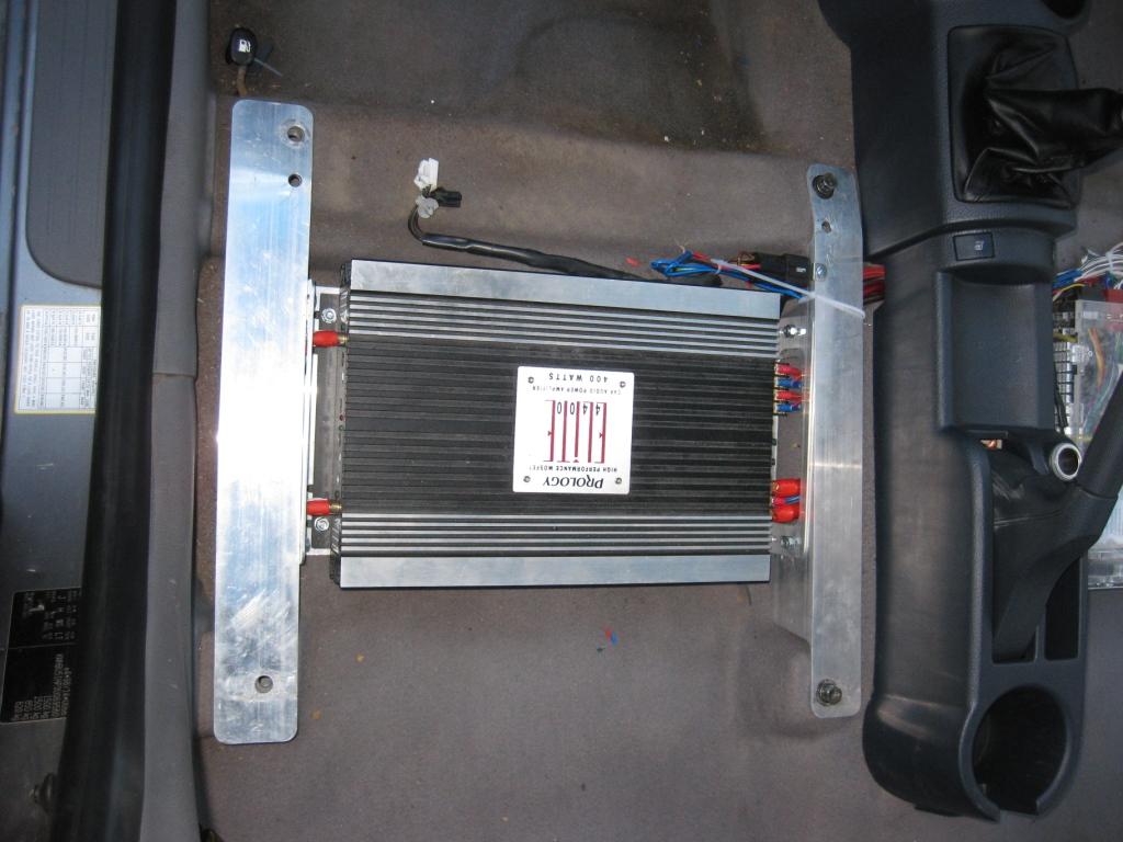

мой первый проект. пинайте больно критику уважаю.
системный блок
конфиг системника точно непомню какойто одноядерный амд 2 гига оперативы материнка microATX звук audigy se бп M2-ATX хард 2.5 сегейт на 100гиг 7200 оборотов корпус собственной разработки заготовки вырезал Stasik
монитор
монитор оем матрица диагонал 9 разрешение 800х480 корпус собственной разработки и изготовления зделан на фрезере с чпу
периферия
модем билайн разлоченый gps GlobalSat BU-353 GPS USB usb хаб пассивный trendnet контроллер резистивных кнопок и контроллер яркости подсветки
рамка монитора
для изготовления рамки монитора купил на разборке всю центральную консоль чтоб непортить родную изготовил вставку из пластика на фрезере чпу вклеил отшкурил покрасил полачил

Без центральных воздуховодов проблем в плане комфорта не возникнет? По моим прикидкам, их вполне можно было просто вниз перенести под монитор с переделкой воздухопроводов. По крайней мере я так планировал при использовании 9" широкого монитора. Жаль Гетцуху "затоталил" и до реализации проекта дело не дошло(

да когда они были ети воздыховоды я их нелюбил я врубаю на лобовуху там равномерно по всей ширине дует и стекло не потеет
