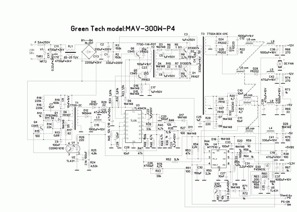

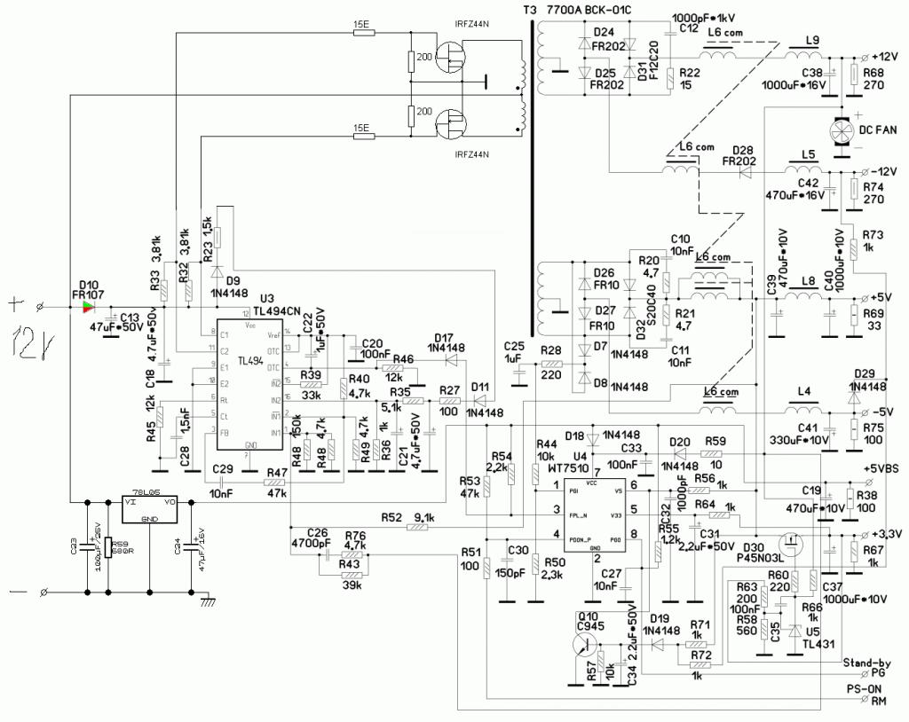

Доброго времени суток!
Прошу помощи у специалистов в ентом вопросе...
Есть желание собрать АТХ БП для автомобильного компа на 12В, форум почитал в обчем разобрался что к чему, БП комповых много, но вот болеменее подходящий один нарыл, а главное схему к нему нашол!, и дабы не спалить его единственный прошу помочь. Прикладываю оригинальную схему БП и мой вариант его переделки под 12В. Прошу гляньте пожалста правильно ль я его переделал по схеме, если что не так поправьте. У нас еще сложновато с деталями, нехочется сполить ниче лишний раз...
Благодарю всех за ранее...
