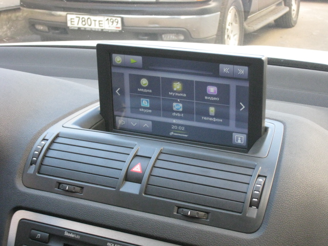

Всем привет! Наконец то дошли руки до размещения размещения своего проекта на этом форуме. Давно хотел установить CarPC в машину, но все как то бояздно было и вот летом 2011 года я решился.
Что хотел получить от CarPC? ДА ничего сверхъестественного!
1) Воспроизведение медиаконтента
2) Радио
3) GPS навигаця
4) Видеорегистрация
5) Интернет
6) Ну и бонусом игрушки)))
Был собран следующий компьютер:
Монитор (7" Lilliput EBY-701)
ТТХ системного блока:
Процессор Intel Atom D425 1.8Ггц
Память DDR3- 2Гб
SSD накопитель 64Гб
Графика Интегрированная
Звук Realtek ALC662
GPS Digma m1
на регистрации Logitech Webcam Pro 9000
Также задействован компактный усилитель с выводом на штатные колонки (по размеру как 2 пачки сигарет, установлен за монитором)
Операционная система Win7, Оболочка centrafuse, навигация Ситигид (2 столицы) и Igo8.
Комплект на столе перед отправкой на дачу
Вот собственно что я получил. Приношу извинения за качество некоторых фотографий- ставил компьютер на даче- фотоаппарат забыл в Москве - пришлось использовать дешевую камеру дешевого телефона для получения хоть каких то фоток))
Монтаж:
Раздраконил панель
Системник на сидении, монитор на центральной консольке)))
Монитор занял свое место:
Монитор установлен, накладка панели встала на свое место:
Навигация:
Интернет:
Видео с регистратора (старое до настройки кодека, свежее чуть позже- надо скопировать с компьютера):

Есть пара вопросов:
1. на первой фотке видна большая щель между рамкой и моником, заделывал чем то? Или так и оставил? Другие фотки четкого понимания не дали

1. Нет не заделывал- рамка с фотки не подошла- это оказалась рамка от фольца (подлые засранцы с горбушки мне не ту привезли- заметил только когда ставить начал). Пришлось ехать и на горбушку снова и взял рамку от A5 у нее форма другая (производитель кажется интро)

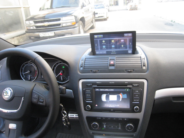

Прикольное решение, но мне жалко выкидывать магнитолу, тем более что у меня на нее выводится парктроник.
Поэтому горожу что-то типа такого.
Только на вид у меня хуже.

Сообщение от gamester Посмотреть сообщение
Хотел тоже чердак приладить сначала, но гемороя много. Да и если так моник будет стоять (без козырька), то торчки снимут его быстро, а с козырьком видок колхозный будет. У меня есть пару мыслей как это можно оформить эстетично и я это обсуждал с друзьями из тюннинг ателье сказали что это просто тупо дорого))) очень
P.S. Еще одна проблема с таком расположением монитора. Представь как управлять компом с водительского места при таком удалении моника. А если делать это на ходу?
pedagog вне форума   Ответить с цитированием

Сообщение от pedagog Посмотреть сообщение
Я достаю руками до ящичка (я высокий у меня руки длинные), собственно рядом на присоске висит телефон.
Зато если смотреть на экран навигации, то не опускаешь глаза от лобового стекла и боковым зрением видно дорогу. Т.е расположение монитора лучше. Да и жалко штатную магнитолу выкидывать - она служит и радио и усилком.

Sirota? а какой магнитафон стоял? У меня форма рамки другая
gamester, да я вроде тоже не низкий (181см), а так каждый под себя делает, еще не маловажный момент делал все так чтоб можно было сделать откат к родной "голове", если надумаю машину продавать- мне кажется тяжело с компом будет продавать
