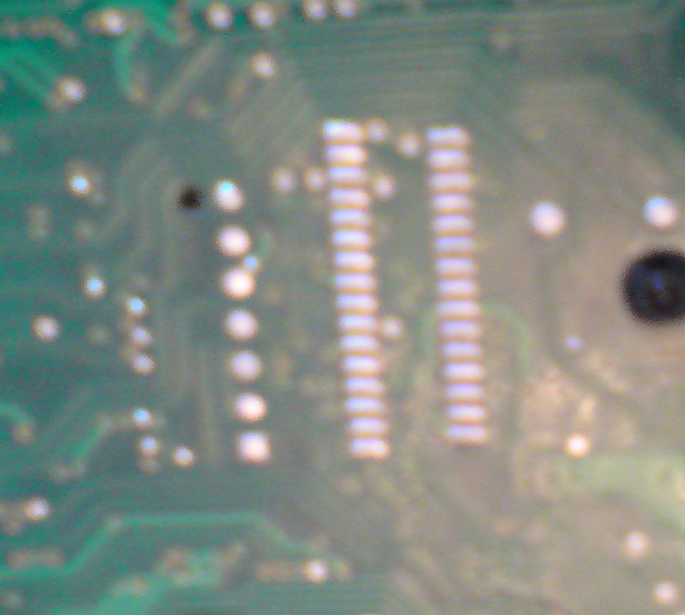

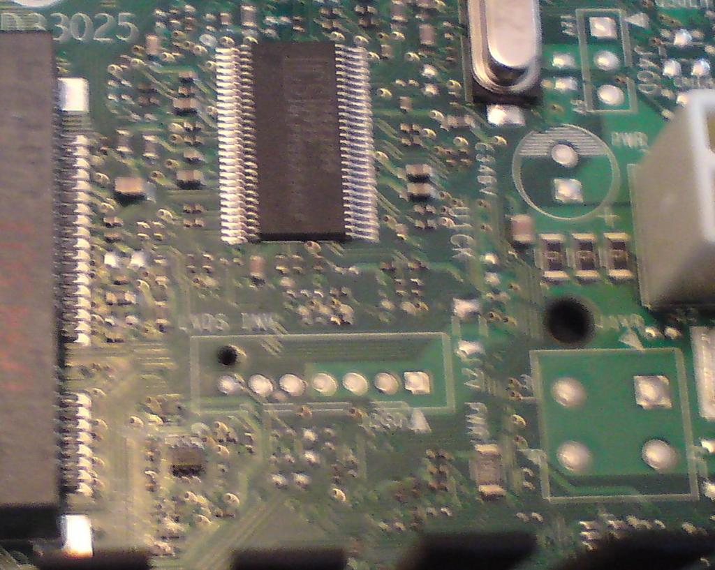

Может кто отпишется из обладателей предыдущего атома 945 и тд - обвес разъема с фото и еще такой вопрос на разъеме подсветки (у меня тоже не распаян) с обратной стороны платы есть место под контроллер какой-то в SMD исполнении.

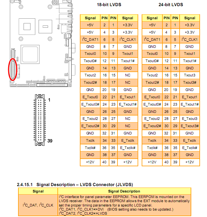

tabletguru is on a distinguished road
Может это поможет?
Я правда уже не помню, откуда это.

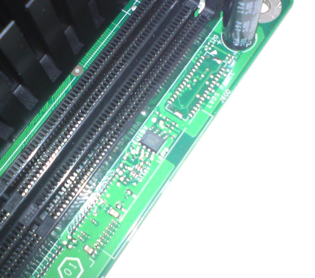

Старый 15.02.2010, 20:14   #9
TinyQ
Регистрация: 19.07.2007
Машина: Dodge Neon 2005 SRT-design
Сообщений: 105
TinyQ is on a distinguished road
вот фотки с Никса
Тип файла: zip d945gsejt.zip (1.31 Мб, 667 просмотров)
TinyQ вне форума   Ответить с цитированием

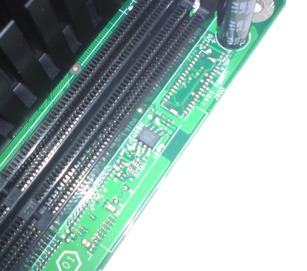

Вот
Название: LVDS разъм.jpg
ID:	15169   Нажмите на изображение для увеличения
Название: LVDS разъм подсветки.jpg
ID:	15170   Нажмите на изображение для увеличения
Название: Место на обратной стороне матери.jpg
Denom вне форума   Ответить с цитированием
