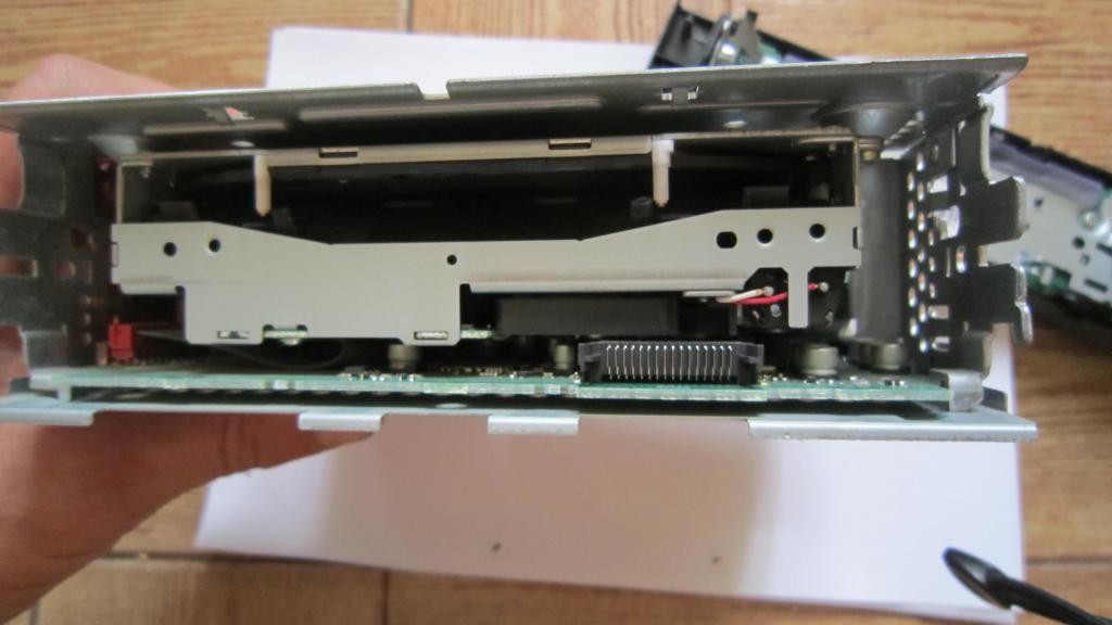

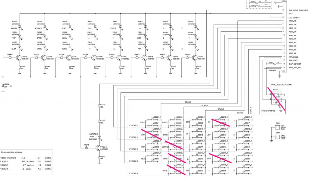

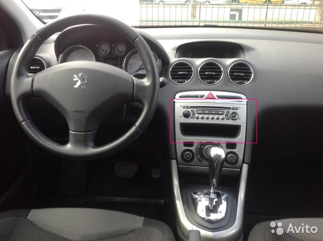

Ребята направьте в нужное русло, уже по 3 кругу читаю похожие темы и до конца не понимаю что мне подходит: есть штатный мафон + кнопки Бк, которого надо убрать в недры и на его место встроить монитор. Мне надо управлять кнопками радистанции и кнопками бк с CF.

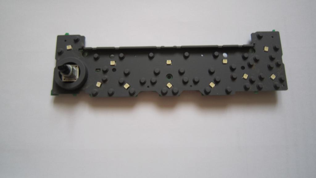

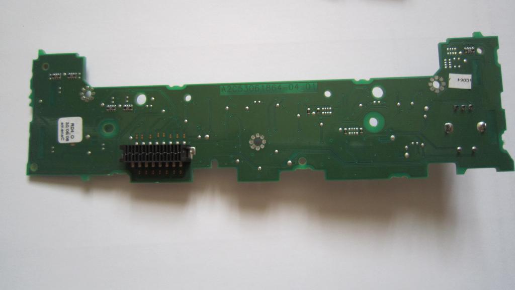

Ну так ведь все просто
Тупо матрица из кнопок.... Читай любой железкой вертикаль и горизонталь и выдавай в центрифугу и все. Или ты ждешь готового решения?
Если так то вот например.
