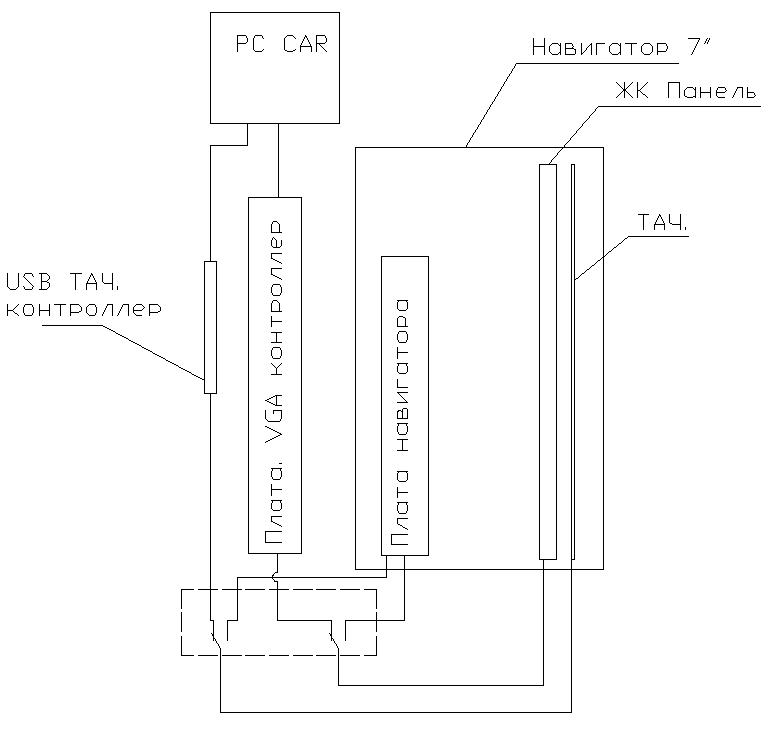

принципиальная схема девайса

Ну если найдётся коммутатор способный без потерь и прочих артефактов переключать 40 ног от матрицы, идея не лишена смысла.

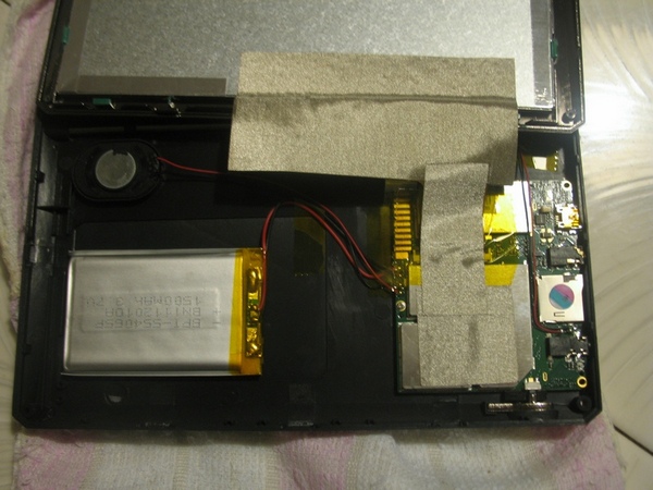

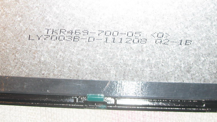

вот купил навигатор наугад, легче не стало, поиск не дал ни какой информации на эту матрицу, не говоря про VGA контроллер который бы ее поддерживал.

Сколько ног идёт к матрице ?

если без даташита это поможет, вечером разберу, сразу не решился отклеивать "скотч" со шлейфа,

Матрица и тач на одном шлейфе 40 ног.
