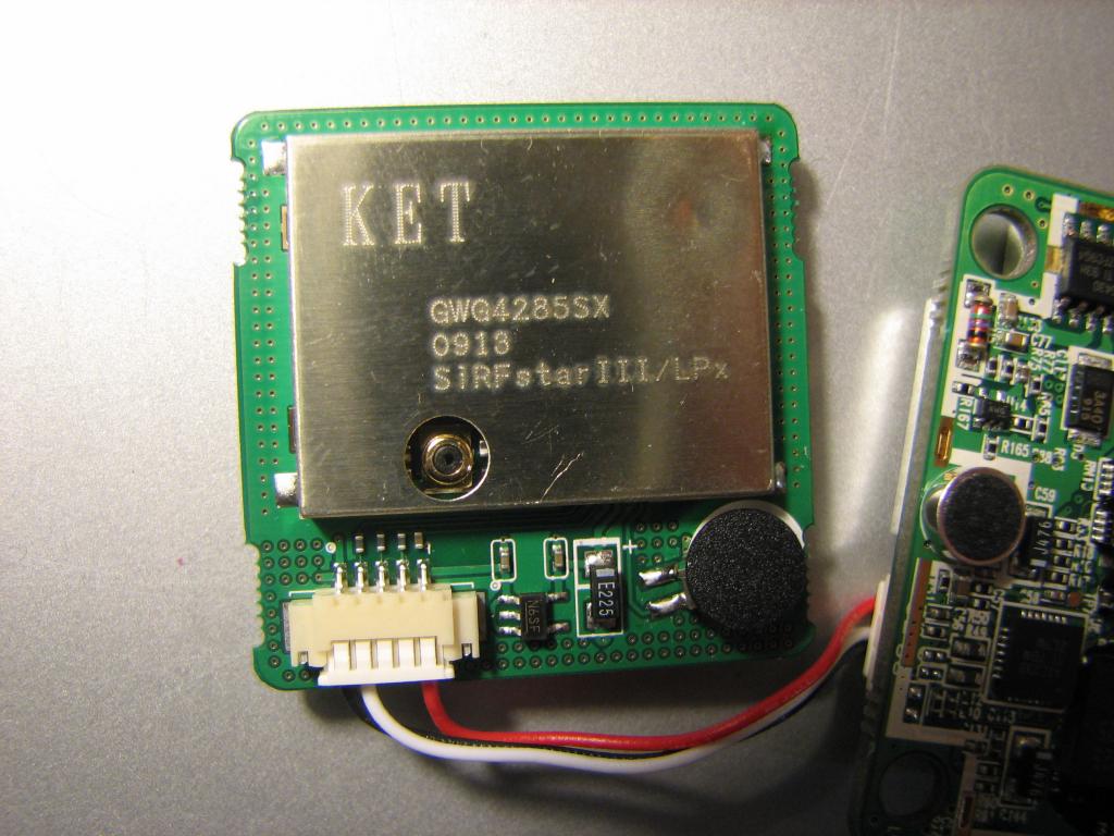

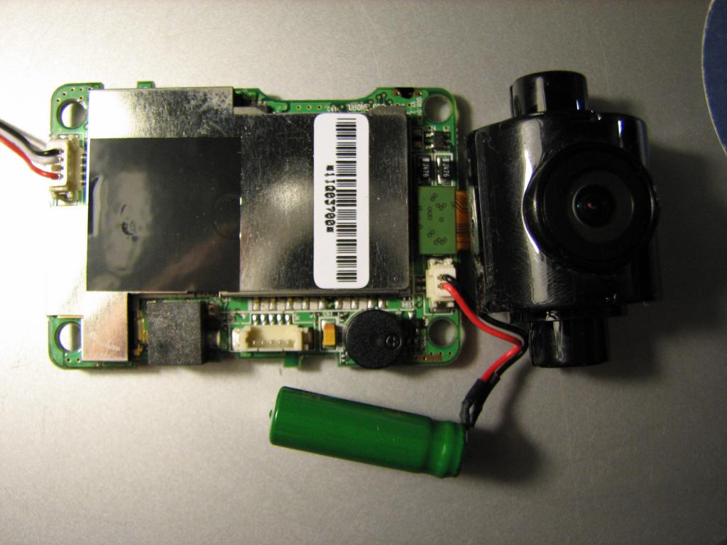

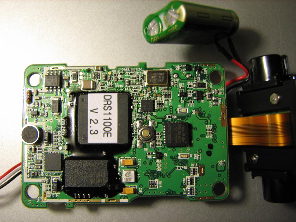

имеется регистратор с gps, можно ли подключеть его к ноутбуку и получить навигатор в реальном времени

GWG4285SX - это и есть GPS-приемник, характеристики - http://www.ket.com/Include/Download....PDF&FN=GPS.pdf , распиновка - стр.13/14 и 14/14
Подключить можно через любой переходник (адаптер) USB-UART (напр, на FT232 или PL2303).

По умолчанию Спасибо !
еще вопрос, а он (GPS) , будет работать одновременно и с регистратором и с компом, если да то можно просто запаралелиться к родному разьему?
Конечно нет

что можно снять с разьема на плате водиорегистратора и с гнезда SD, может быть можно заставить комп писать данные регистратора (видио и GPS) и показывать картинку GPS, видио онлайн необязательно?
Будет работать. Тебе нужен только выход с GPS модуля.
Тоже реально, если сделаете "переходник" между компом и SD разъемом. Но это большинству не по зубам. Нужно уметь программировать МК.
Одновременно раздавать на регистратор и на комп?

Будет работать, сам так делал. У меня есть GPS логгер, нашел в нём на плате TX линию, по даташиту глянут, что там TTL, купил в мастерките USB-TTL адаптер, подпаялся к ТХ линии через резистивный делитель к адаптеру (чтобы с 5В до 3.3В скинуть), работает и там, и там.
Может быть конечно конкретно в этом девайсе используется не NMEA протокол, а SIRF, и будут некоторые дополнительные сложности, но это ооооочень врядли.

ТС если уж разбираете X-Driven, может знаете можно ли поправить резкость, левая сторона не в фокусе
PS или просьба обфоткать узел камеры, может кто подскажет
