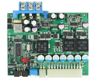

при включенном компе уронил на него "волосок", провод зачищал. И вот этот злаполучный волосок падает прям на блок(указано на фото куда именно). Так после этого, вместо 5 и 3.3 вольт он дает 10, по 12 вольтой 12,2. Вообщем выжег нафиг все че было в машине подключено к компу.
Можно ли блок подлечить? вроде маленькая деталька сгорела, остальное все целое, мозг блока кажись работает. Паяльник держал совсем чуть чуть и то в школе

Нужно смотреть фотки с обеих сторон платы. С приличным качеством.
Но что-то мне подсказывает, что блоку хана. Волосок упал на цепи контроллера, а он не может заставить БП выдавать 10В вместо 3,3 и 5. Следовательно, что-то еще сдохло.

Сообщение от aneox Посмотреть сообщение
визуально все остальное целое, с обратной стороны тоже.
Это, увы, ни о чем не говорит.
Это силовые элементы, типа транзисторов, мощных микросхем, могут приобретать характерный "паленый" вид. А в слаботочных микросхемах (типа микроконтроллеров, контроллеров питания и проч.) могут выгорать совсем незначительные части, которые тем не менее кардинально меняют функционал микросхемы, или отдельных её выводов.

Без крупных фоток ничего сказать нельзя (кстати, можно еще попробовать отсканировать плату, если есть сканер под рукой ).
По фотке в первом посте понятно только, что сдохла какая-то пятиногая микросхема, относящаяся к контроллерной части схемы. Это может быть всё, что угодно - стабилизатор напряжения, элемент логики. Нужно смотреть, куда от нее дорожки идут, и что еще могло погореть в результате.

Я с такой бедой столкнулся. Вылечил перепайкой этой микрухи, благо был донор. Мануал на эту микросхему не нашёл. На ней прописано (Z84B).
Может на форуме есть электронщики, подскажут. Пока не перепаял тоже были косяки с блоком.
