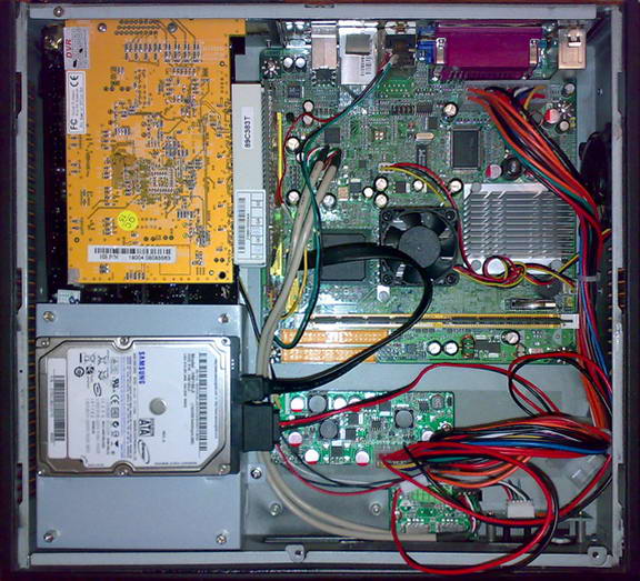

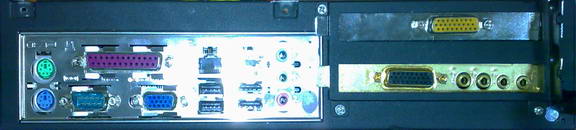

Для этого было приобретено и скомпановано следующее железо
Баребон Jetway на базе Intel Atom 230 1.6Ghz + Intel 945GC
Kingston 2Gb
Samsung 160Gb
DVD-RW Samsung
PCI CREATIVE AUDIGI X-FI
PCI HB-18004 (аппаратный кодировщик видео 4-канала 25к/с)
Телевизор SUPER 9,2” (c VGA входом, размер матрицы 8” не знаю как китайцы 9,2” насчитали )
клавиатура А4Tech 84 клавиши
мышь Logitech B58
USB ИФК мультимедиа пульт (Remote PC)

1. Лезть под сиденье, каждый раз когда нужно включить/выключить компьютер крайне не удобно, поэтому на тыльную часть корпуса был выведен разъем под RJ45 на который подведены: кнопка включения, кнопка резет, +12В с вентилятора.
кнопка включения поселилась на отдельном канале сигнализации который при снятии и постановке замыкался на 0,3 сек. чего хватало для включения или выключения компа, далее винда сама парковалась. Вывод с вентилятора +12В использовался как Remoute для усилителей ЗЧ. Небольшая схемка на релюхах и таймере обрубала питание через 60 секунд после команды отключения, и подключала питание через 3 секунды после включения (кстати это чудо вместе с монитором в режиме ожидания т.е. все выключено потребляла 650мА.
2. С приходом холодов выявился еще один недостаток, при старте двигателя с включенными фарами комп перезагружался Пришлось прикрутить дополнительный аккумулятор 12В 7А для поддержания жизнеспособности на время пуска и на время парковки. Т.е. при этой схеме, сразу после импульса выключения ПК отключался от
бортовой сети, и работал от доп аккумулятора 45 секунд.
3. Камеры которые я применял были ч/б с не достаточной чувствительностью, поэтому я поменял их на дешевые цветные. Из замеченных недостатков у новых камер засветка где-то на 1 секунду при включении ближнего света и при переклюении ближний / дальний.
