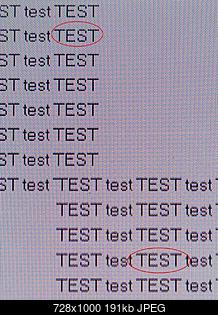

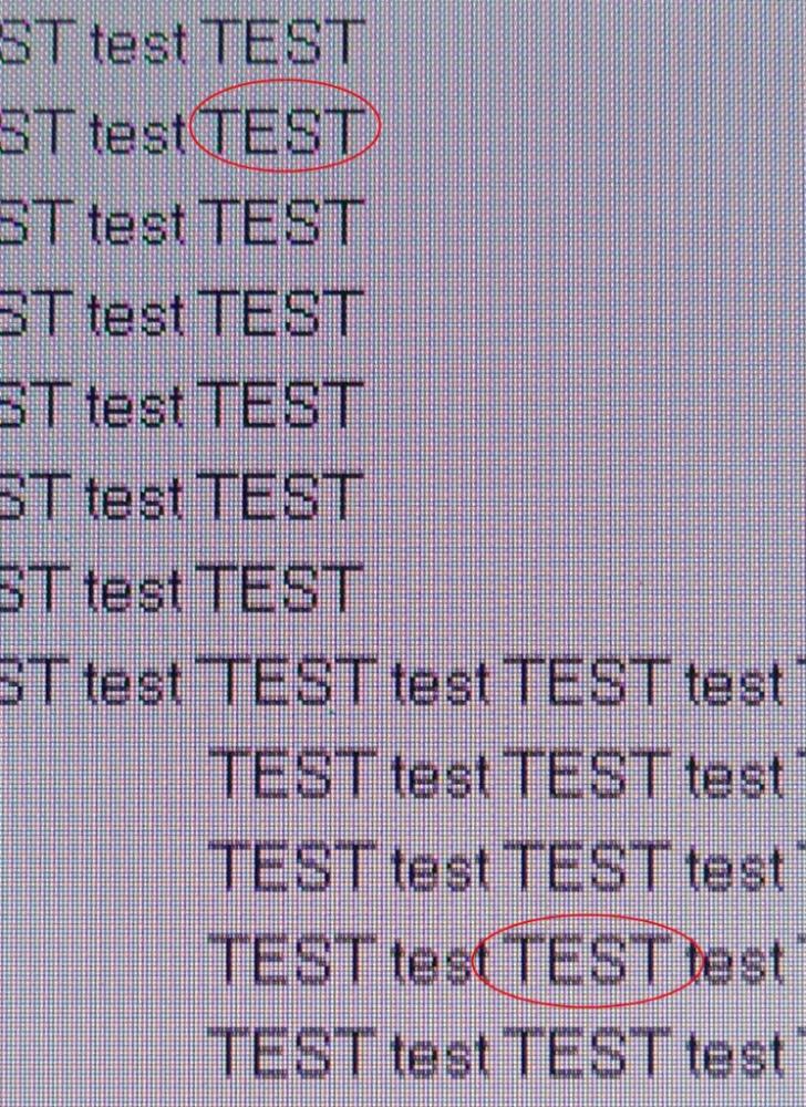

Не помогло, к сожалению.. Пробовал 3 разных кабеля, подключал к двум разным компьютерам с разными видеокартами (NVIDIA и ATi), эффект абсолютно одинаковый, ничего не меняется.
Заметил что меню в центре экрана отображается отлично, без размытостей. Значит, матрица в порядке. Может, виноват контроллер?
Сделал фото:
Сверху изображение верхней части монитора, снизу - изображение посередине монитора.

Пробуй играться разрешениями в винде...по ходу некоректно масштабирует контроллер экрана.

Я вот тоже самое попробовал на графике GMA 3150 и выбрал разрешение нативное - картинка размазанная, а вот 800х600 показывает норм но окружности слегка яйцеголовые. Короче говоря нужно править прашивку моника...ищи тут на форуме уже всплывало и не раз. Попробуй разрешения в винде еще выше. Если станет приемлемо, то просто в винде выставиш крупные шрифты и иконки и усе.

Да, читал что некоторые делают прошивку, но проблема другая была немного. Наверное продам недорого весь этот комплект и воспользуюсь готовым решением от Lilliput, всё равно в качестве корпуса с приводом моторизации будет применён родной монитор от Мазды.
