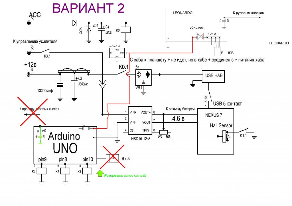

Приветствую всех! Пока собираю теоретическую базу, так что буду очень благодарен за подсказки! Надеюсь, вместе с вами, смогу реализовать достойный проект, благо опыт имеется
За основу был взят проект уважаемого armlive с его установкой Nexus 7 2013 в Nissan Qashqai
Итак, поехали!
Что имеем:
Автомобиль - Subaru Impreza STI GRB. Долго не решался начинать проект установки карпс, т.к. авто совсем под другое заточен, но так как последнее время не езжу на покатушки, а авто используется на каждый день, решил реализовать давнюю мечту, тем более, сейчас карпс на андроид очень далеко ушел.
Планшет - Nexus 7 (2013) Wi-Fi. Собственно все.
Что нужно (принимаются любые поправки, предложения):
- звуковая карта Fiio E10 (увидел у кого-то на форуме такую, решил, что будет достаточно) или же взять MUSE PCM2704
- Управление кнопками на руле Arduino Uno и/или Arduino Leonardo (вот тут не совсем уверен, нужны обязательно два этих устройства, или достаточно будет только Леонардо?)
- БП выбираю из NSD15-12S5, DC/DC преобразователь для питания HUB и периферии (достаточно ли будет его?) еще вот такой встретил у ВладимирC - DC/DC преобразователь для питания HUB и периферии 5A Какой лучше выбрать? Или для планшета должен быть один, а для периферии другой? Подскажите.
- УСЬ. Читал тут, что толковый усилитель, это Challenger TA5.1. Но найти его в свободной продаже не так легко. Можно конечно поискать по доскам. Может кто посоветует альтернативы?
- Колонки. Пока даже не рассматривал какие буду брать. Думаю, выберу что ни будь бюджетное.
Из основного вроде все перечислил. Мелочевку допишу отдельно. Схема будет примерно (а может и точно такая же) как у armlive
Текущие вопросы:
Будет ли схема armlive работать в моем авто?
Как подключать кнопки с руля к Arduino Leonardo? Где про это можно почитать?
Что уже гарантировано можно закупать? Т.е. что точно понадобиться при реализации проекта?
Заранее спасибо всем откликнувшимся. Еще раз повторю - без помощи форума точно ни чего не получится.

имхо ардуина не нужна вообще. лично я пранирую использовать только сам контроллер атмега. это дешевле, практичнее да и тока жрёть меньше =)
если кнопки резистивные - подключается к аналоговому входу микропроцессора и в зависимости от считываемого значения на входе делается соответствующее действие =)
Кому как удобнее. Ардуино уже готовый продукт.

это лишь шилд для удобного доступа к микрухе =) он по сути сам по себе никакого функционала не несёт... ну это да - кому как удобнее =)

Сообщение от CyberSubaru Посмотреть сообщение
Сообщение от lduhl Посмотреть сообщение
Парни, мне как удобнее будет? С учетом того, что с такими штуками ни когда дел не имел. Я так подозреваю, что все таки Ардуино (или Леонардо?), раз это готовый продукт.

да с ним будет удобнее, но имхо там коннекторы слабоваты для таких целей - надо как-то крепить дополнительно в них кабеля. Лично мне проще свою плату раскидать под микруху, прошить её в УНО и воткнуть в готовую плату. Особенно если учесть разницу в цене на уно и атмегу отдельно =)

Так, ну с управлением кнопок определился. Заказал Arduino Leonardo, буду пока с ним разбираться. Остается вопрос по выводу музыки. Кто что может подсказать? Подойдет ли звуковуха, которую я выбрал? И как считаете, будет ли достаточно вот такого - ********** IsoAmp USB Lite? Или лучше посмотреть, что ни будь по серьезнее?
UPD - не достаточно. Ищу альтернативу.

Сообщение от Anzic Посмотреть сообщение
Так, ну с управлением кнопок определился. Заказал Arduino Leonardo, буду пока с ним разбираться. Остается вопрос по выводу музыки. Кто что может подсказать? Подойдет ли звуковуха, которую я выбрал? И как считаете, будет ли достаточно вот такого усилителя? Или лучше посмотреть, что ни будь по серьезнее?
по ссылке (хоть она и не открывается) усилитель сравнимый с магнитолой за эти же деньги, не больше. хорошую акустику не раскачает. он только для тех кого устраивает звук магнитолы. плюс этого усилка в управлении с планшета или компа.
имхо лучше купить нормальный усь. при всем уважении к производителю.
PS GRB зачет. ты наверное первый кто решился на некий карписи в sti
Ардуино.
Уже готовая плата, уже готовый интерфейс под usb и готовая среда разработки на сиподобном языке.
Чтоб просто пиликало - этого усилка хватит.
Для нормальной качественной музыки - забудь.
Хотя бы как у меня во второй импрезе поставь - на первое время хватит за глаза.
