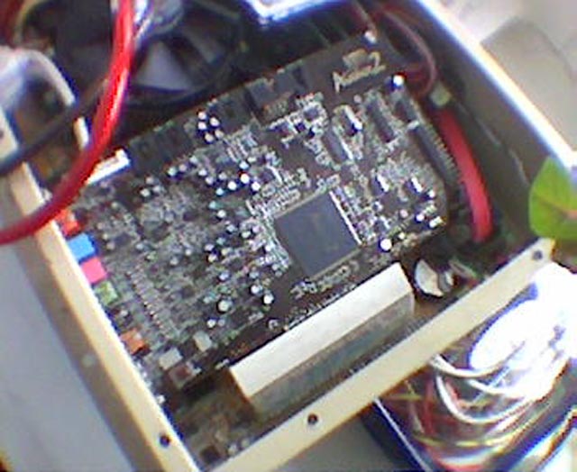

Я сам паял! Сначала как переходник, но в иноге прямо в мамку впаял!
На нём Аудижи2 стоит полёт нормальный.

Распотрошил PCI разъём на мамке, выпаял все контакты и запаял все 120 дырочек!
Мамку донор положил на газовую плиту, нагрел и вынул разъём целиком. К нему припаял хвост проводов, впаял в мать, загнул в нужное положение и залил клеем.
Фотки лучше нету.

Сообщение от Gosha39 Посмотреть сообщение
не получается из донора вытащить pci живым - ножки высыпаются ((

вместо плиты - фен строительный

не тяни раньше времени грей! тока учти, что кандёры взрываются и ваняет, очки одень
