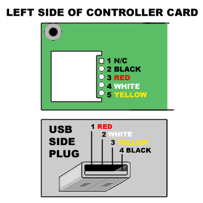

Постигло тут друга несчастье - погорел контроллер сенсорного экрана (HIT-CY-USB) (видимо из-за электрокосяков длиннопроводных) Сначала сенсорный экран работал только получасового прогрева, пото совсем накрылся - виндуз пишет "найдено неизвестное устройство". Сервис центр проложи выступил "на высоте" - все послали сразу, одни предложили "починить" за $250, хотя платка там отдельная и убитые моники в распоряжении у них были. Короче вообще низачот. Замена кварца (6000) вообще ни на что не повлияла.
В результате в руках образовался (frontere grand merci!) почти такой-же контроллер, только от ксенарка. (CY-4W-USB-03) Осталось "вкорячить"
Не все так просто. У пролоджи "с экрана" хвост впаян, а у ксенарка разъем, USB-разъемы тоже разные. Далее - веселее. Оказывается если считать по-порядку, то в USB-шлейфе перепутаны + с -, это видимо специально чтобы кто переставляет - сразу все спалил. Хорошо схемку нашел (вложил)
С сенсорным экраном тоже весело. При аналогичном подключении сенсорный экран путает право и лево - а верх-низ работает. Любые комбинации с сенсорными проводами приводили либо к замене X на Y, либо к отказу работать. Выручила калибровочная утилита (совершенно одинаковая что у ксенарка, что у пролоджи) - "неправильный" монитор откалибровался сразу и без вопросов, все заработало.
При втыкания старого пролоджевого монитора старые калибровки вспомнились

Не все так просто.
Прошу помочь разобраться, как подключить контроллер к сенсорному экрану.
Имеем:
экран имеет 4-х контактный шлейф (yu - "y верх",xr - "x право",yd - "y низ",xl - "x лево"),
контроллер имеет разъем (ground, top, bottom, left, right).
Таким образом получаем:
контроллер экран
ground -- ???
top -- yu
bottom -- yd
left -- xl
right -- xr
Куда подключать землю?

Сообщение от Serhy
Странно. Земли на входе (который получает значения сопротивлений от 4-контактного экрана) тама быть не должно, ибо на самом экране ее тож нет.
Земля именно на той колодке, куда шлейф от "стеклышка" вставляешь? Или може это речь ужо о "выходе" ?
Короче, фото пациента в студию!

Во, блин странность какая. А фотка шнурка, что идет с тача на J1 есть?
Сколько не видел контроллеров - там на вход 4 конца - координаты XY,X1,Y1.
Я думаю земля в данном случае - это земля не со стекла, а из USB. Попробуй прозвони/по дорожкам глянь куды он идет.

Сообщение от Hamster
Да в том то и дело, что нет ничего, точнее есть матрица, у нее действительно четыре выхода на шлейфе от сенсорного экрана, а контроллер этот предлагают мне доставить, вот собственно и интересуюсь как я его смогу подключить.

Сообщение от Serhy
А что это за контакт N/C на картинке в сообщении Димона?
Not Connected
