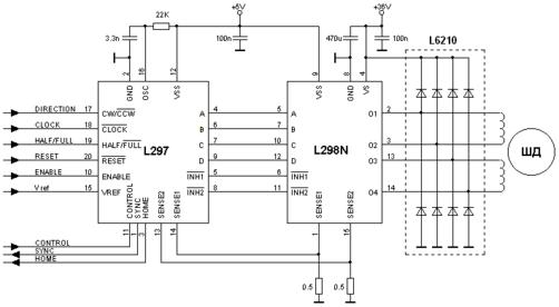

Добрался я до механической части. Нашёл старый струйник, в нём выковрял два ШД и ещё пару нужных деталей для моника. Может кто-то наваять простенькую схему управления вращением одним ШД с помощью двух кнопок?

Вот как провереный вариант
Только еще контроллер потребуется

Все для arduino.

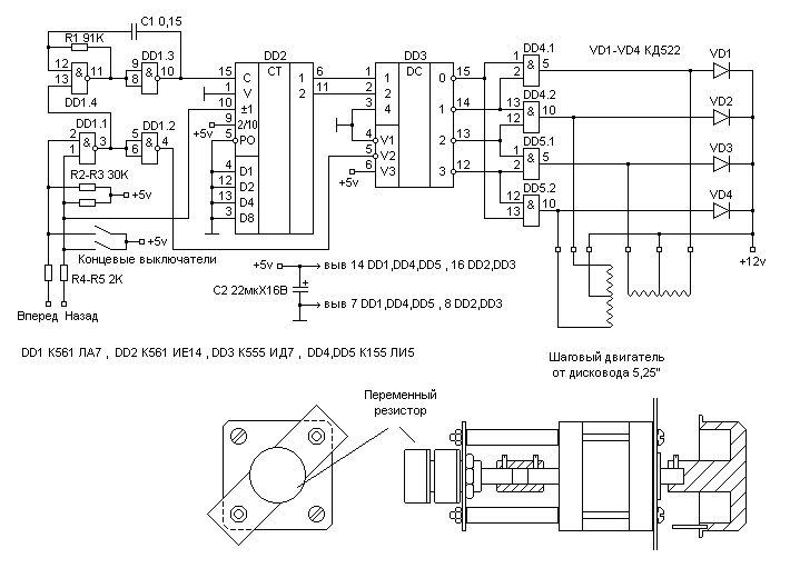

вот так проще

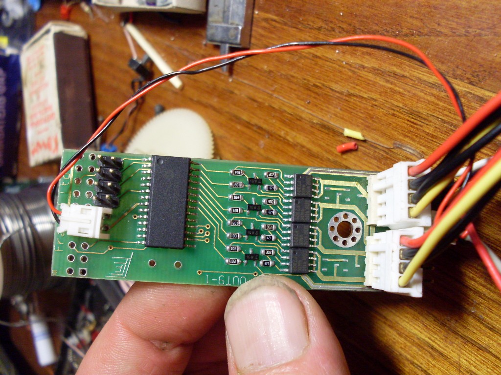

Проще купить драйвер ШД на ПИКе...
Вот такой

проще, но это надо куда-то ехать и где-то искать, по мне проще спаять и дешево и не надо некуда ехать, я в свое время заказывал диск по интернету 4.7 гига полностью посвящены этой теме, там и схемы и программы управления и все очень просто делается практически из подручных средств

У меня такой драйвер управляет приводом одной из камер на двух ШД.

В струнике есть контроллер, посмотри внимательно, толко имульс сгенерируй и усе.
