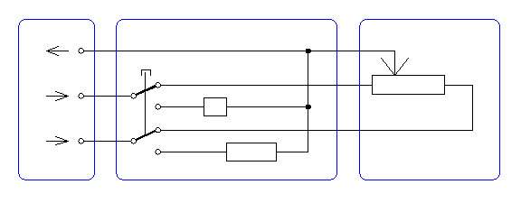

Вот вам, уважаемые утренний пятничный вопрос. Меня он почему-то поставил в тупик - вроде ответ где-то рядом,но как сделать непонятно
Короче, наверное все знают про переменные сопротивления. Имеет оно 3 контакта. Сопротивление между первым и вторым постоянно и равно нопиналу, третий контакт "бегает" от первого ко второму,
1______<-3->___2
изменяя таким образом два сопротивления:
между 1 и 3
между 2 и 3
Но, в любом случае, по понятным причинам R(1,2) = R(1,3)+R(3,2).
Внимание, вопрос!
Мы берем это замечательное переменное сопротивление и выкидываем нафиг. Вместо него мы ставим нечто, что по нажатию кнопок генерит различные номиналы сопротивления между 1 и 3. Все вродебы ничего, но для того чтобы схема работала нам надо обеспечить изменение сопротивления и между 2 и 3?
Как, не прибегая к замысловатым схемам сделать такую фигню?
З.ы. надеюсь объяснил понятно...
Подоплека здесь простая - есть автомобильный джойстик Sony X4S, есть желание его пользовать, есть софт, НО! нет game порта на моей системе.
Зато есть обычный комповый джойстик, в котором есть контроллер, который и берет значения этого разнесчастного сопротивления на входе. Т.е. там на входе ТРИ конца.
З.Ы. Конвертер gameport-USB не предлагать! Во-первых, это не спортивно, а во-вторых, нафига ж я тогда этот джойстик покупал! Не думал я, что он мне такую подляну кинет, думал там все просто - есть 2 конца на каждую из осей джойстика (как в стандартном гаме порте), вушай на них свою соньку и безпроблем. А оказалось там этот "делитель"

Димон
Аватар для Димон
Регистрация: 03.10.2005
Город: МКАД восток-запад
Машина: 09\Опиль\АстраХ
Сообщений: 2,013
это не ответ. Это я начал думать.
Старый 29.09.2006, 13:33   #6
Beer100
Аватар для Beer100
Регистрация: 04.01.2006
Машина: 2002\Audi\A6 3.0i
Сообщений: 1,135
А на выходе Sony X4S имеется 2 конца, между которыми меняется сопротивлене? Так?
Старый 29.09.2006, 13:45   #7
Димон
Аватар для Димон
Сообщений: 2,013
Вот вроде получилось. слева и справа части существующего жостика. Всередине вставляемый блок с кнопочкой. Аналагичным макаром вставляется неогранниченное кол-во кнопочик. При этом жостик остается работать

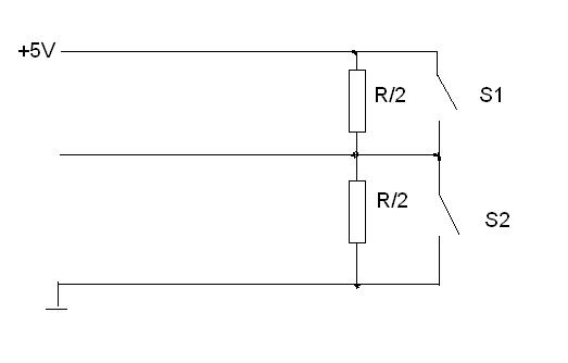

Старый 29.09.2006, 13:46   #8
Ну чего, как делить сопротивления то?
а что джоистик сони умеет? а тебе обязательно иметь аналоговое управление? можно вместо перменных сопротивлений использовать кнопку

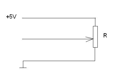

Старый 29.09.2006, 14:07   #9
Это схема из обычноко джйстика
я предлагаю сделать вот так
ID:	853   Нажмите на изображение для увеличения
Старый 29.09.2006, 14:10   #10
Димон
Аватар для Димон
Сообщений: 2,013
ха, КЗ обеспечено.
