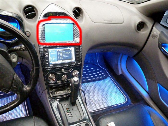

Добрый день, ребят подскажите пожалуйста, какой выбрать монитор lilliput на 7 дюймов с hdmi и vga и с двумя видео-входами с камер, хочу поставить две камеры (переднего и заднего вида), нужно чтобы:
камера переднего обзора работала всегда, когда машина заведена и выключалась при включении задней передачи, (устройство с авто-выключением видел, но оно не подходит так, как выключает камеру переднего обзора через 15-25 сек);
камера заднего обзора включалась на время пока включена задняя передача.
машина с низким клиренсом и с низкой посадкой за рулем, камеры бы очень пригодились =)
от монитора хочу чтобы не было проблем с построением моей задачи, и конечно же буду монтировать его в рамку (приложил фото, место монтажа обвел красным)
ребят забыл написать нужно чтобы был тачскрин

По фото сложно определить размер будущего монитора, но, похоже, что он будет вовсе не 7". Как бы не 8" и 4:3...
Дайте размеры окна.
Lilliput 669GL с прошивкой 3.0 и выше (где-то была тема про отключение синего фона и нативное разрешение -- см. там было про две камеры, одна из которых более приоритетная)

К тому же посмотрите на картинку ТС. Если магнитола 7", то какой размер квадрата под будущий монитор?

Да не, я не про то. Сейчас две камеры в соответствии с требованиями ТС окучит любой контроллер, который присутствуют на рынке. Даже самый безнадежный. А вот по размеру... Что то мне подсказывает, что дисплейчик придется ставить AT080TN52... Он в аккурат 163*123мм на просвет...
Что же касается лилипутов, то половину цены составляет стоимость слова "Лиллипут" (причем, это следствие "безрыбья"), а вторую половину - требуха, которая продается отдельно и без слова "Лиллипут". И если предстоит потрошить его, то нахрена переплачивать за шильдик, корпус и тач?
