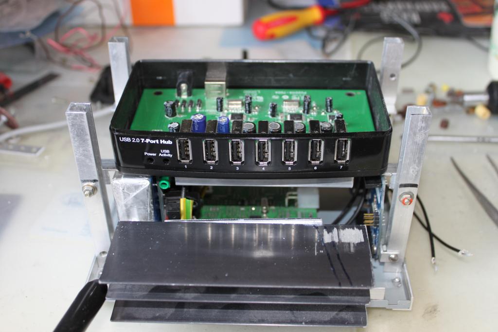

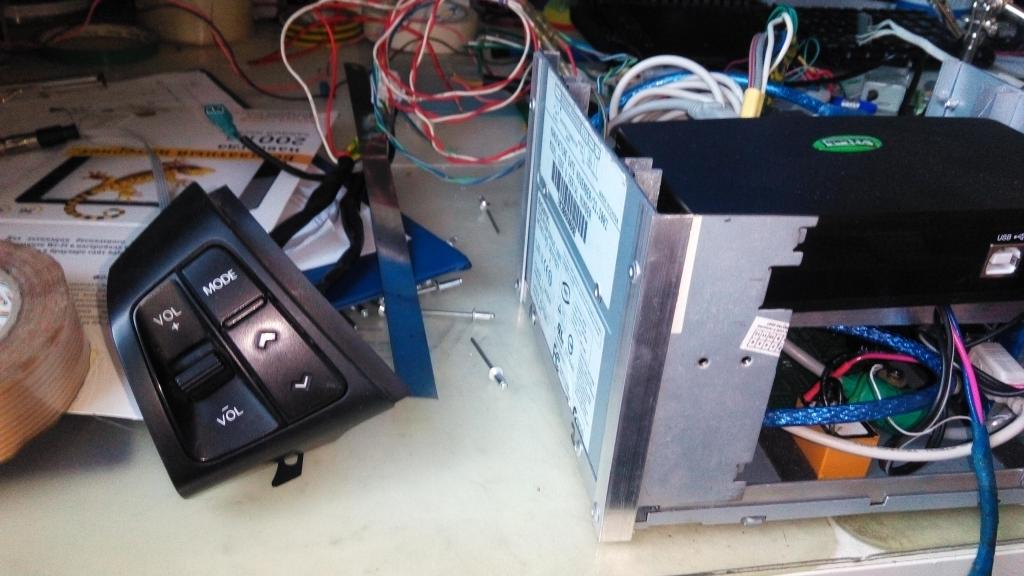

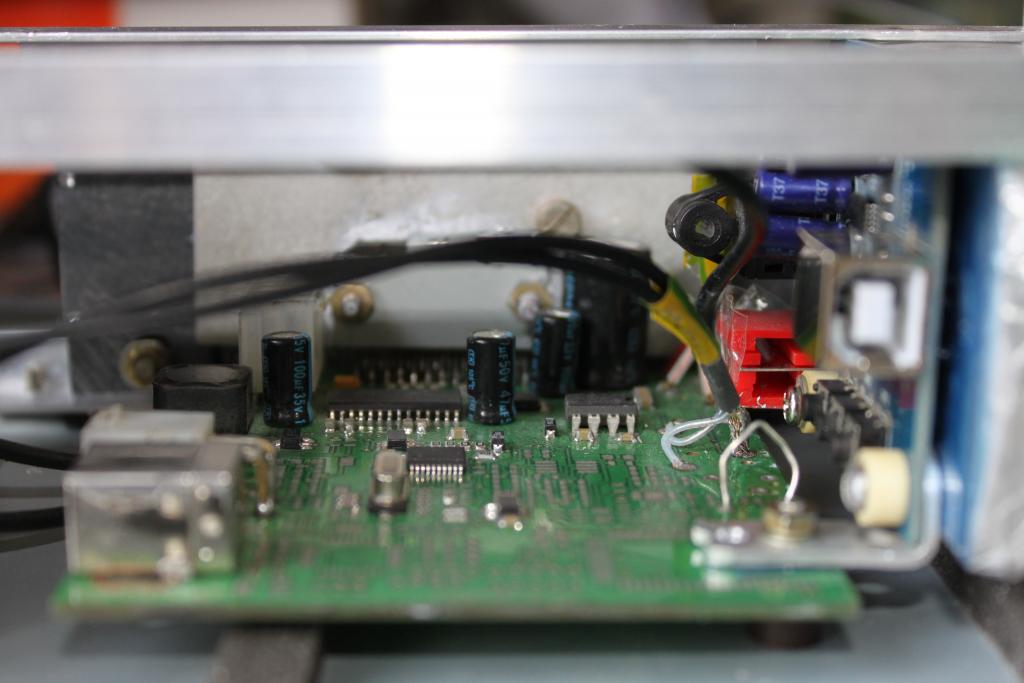

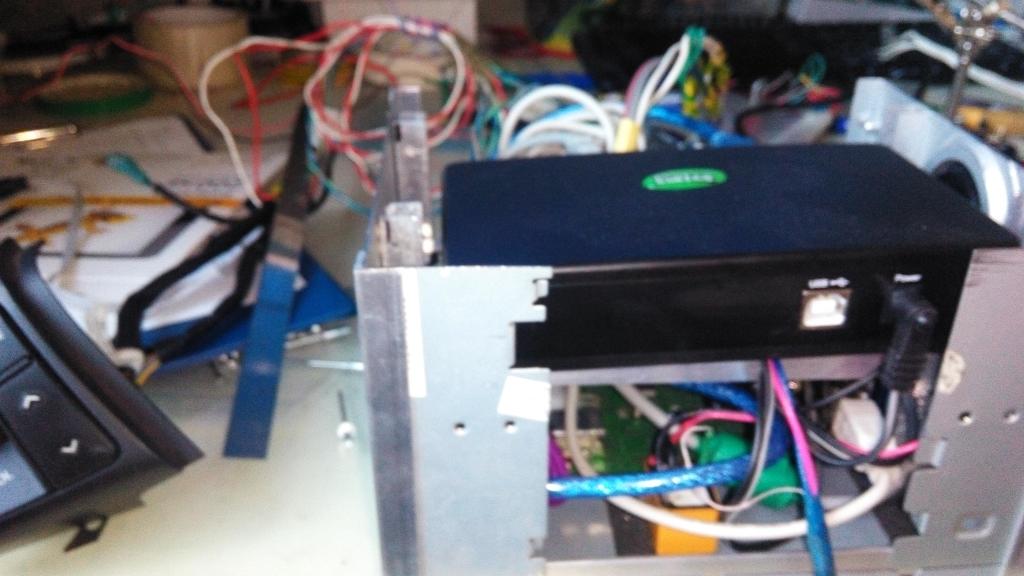

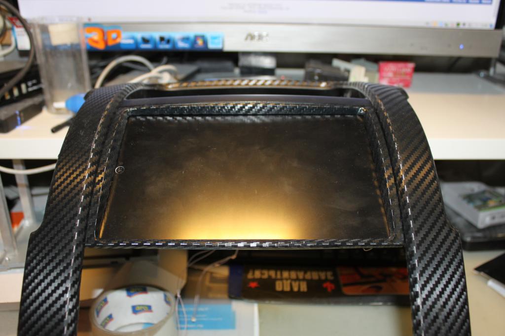

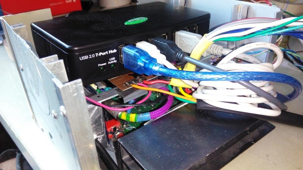

Предлагаю небольшой вариант по установке Нексуса в Соренто.
Изначальная задумка была все объединить в одном корпусе, но реалии заставили отказаться от данной концепции. В итоге нексус вмонтирован в панель, через доработанную рамку (осталась от китай головы), а остальные компоненты смонтировны в самопальном корпусе. Детали от старых сидюков, уголок алюминиевый из строй мага.
Реализовано на настоящий момент: радио, навигация, 3G интернет, управление кнопками на руле.
Отдельная благодарность Lti1 скетч и ардуино.
Daniel bootimg, программа работы радио, усилителя.
Камера ЗХ реализована через отдельный монитор 4".
Отдельное спс mcf за помощь в спасении нехуса, и различные консультации.

Кнопки включения, громкости перепаяны, и выведены слева в рамку. Взяты с нерабочей магнитолы пионер. (кстати остались вроде 2 энкодера от нее мож надо кому)

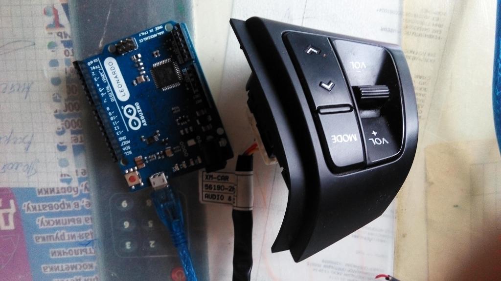

Подскажи пожалуйста, по поводу кнопок. Для замера сопротивления нужно 2 контакта. Зачем там 4 контакта? Как подключал. Просто у самого КИА кнопки аналогичные...

Два других контакта - подсветка светодиодов кнопок

привет, что за усилитель? где территориально проживаешь? если энкодеры не забрали, возьму

вот схема соренто кнопок на руле

Усилитель от компании **********. IsoAmplifer Ligte с выходом на саб.
to nektomaks - обитаю в юбутово, или на марьиной роще (на сущевке). Энкодеры в целостности, с платы не выпаивал.
to Aleksei_27 спасибо за схему. Именно ей и пользовался при установке. Правда пришлось блок кнопок снимать для сопряжения с дуиной, и отработке на столе.

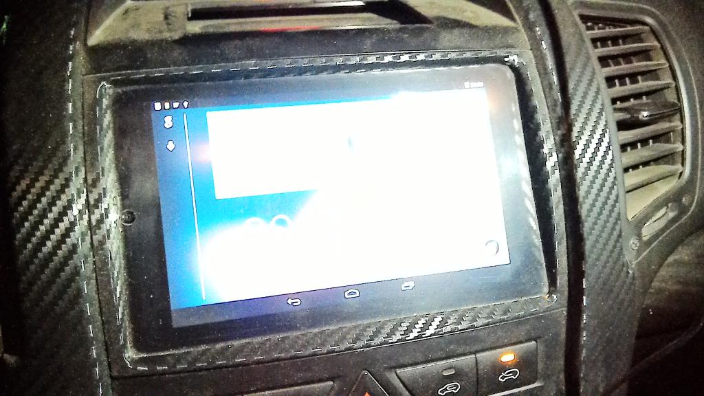

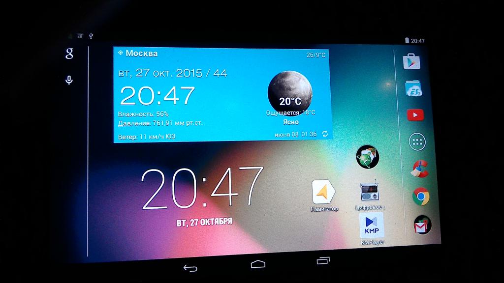

По умолчанию Нексус 7
Просили фото в машине. Пришлось в потемках......
