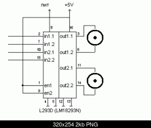

Драйвер L293D или L298N

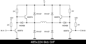

Или классическая схема H-моста

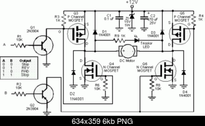

H-Bridge на Mosfet

Можно и без +5, только управлять ты чем будешь ? У Контроллера логические уровни
И подтягивающие резисторы по 2к можно поменять на 10к и на землю посадить.

Управлять выходами сигналки, например, ну или сигнал с замка, не суть важно, главное, что там входные уровни - 12В, выходные также 12В. Но вот чем реализовать контроль по току на выходе. Чтобы драйвер понимал, что зеркало заняло крайнее положение и напругу с него можно снимать?
По третьей схеме, что такое B1, B2, F1, F2. Точнее понятно, что это входы, что на них нужно подавать?

Сообщение от ВладимирC Посмотреть сообщение
forward/backward. Подается сигнал +5В. Да 5В элементарно получаются через lm7805
