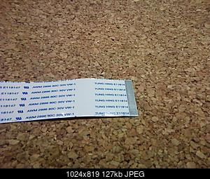

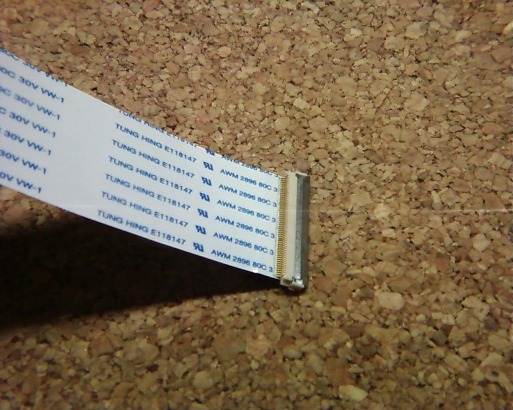

Есть матрица от LILLIPUT вот с таким шлейфом. Вложение 20091 Нужно удлинить до 50 см. Шлейф FFC или FPC, толщина 0.3мм, кол-во контактов-50, шаг -0.5мм. Подключение к контроллеру реверсивное. Запас по толщине в месте соединения 2,0-2,5мм. Облазил массу сайтов и форумов-приемлемого не нашел. Обращался к изготовителям- в наличии или короткие, или с меньшим кол-ом контактов, а те фирмы, которые мне ответили, могут изготовить по эскизу FFC.pdf партию от 1000 шт.за неприемлемую для меня сумму. Может, кто уже сталкивался с этой темой и имеет решение. Прошу помощи у знающих.

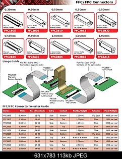

Согласен. Но в моем случае нужен именно плоский, ленточный шлейф. Очень мало места в моей конструкции. Сейчас нашел интернет-магазин с нужными разъемами- буду пытаться что-то "мудрить". Нажмите на изображение для увеличения

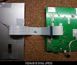

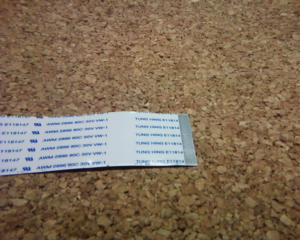

Нашел такое решение, купил два плоских шлейфа на 50 контактов с шагом 0.5 ,длиной один на 180 мм, другой 100мм. Нужно было длиннее, но в продаже не нашел. Пришлось изменить конструкцию системы перемещения. Но это уже другая тема.

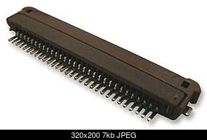

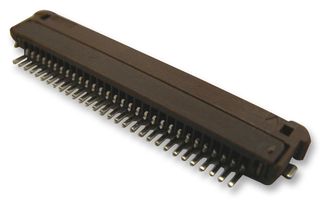

Два плоских разъема под этот шлейф для пайки на плату

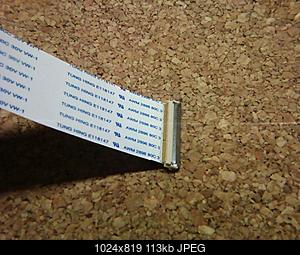

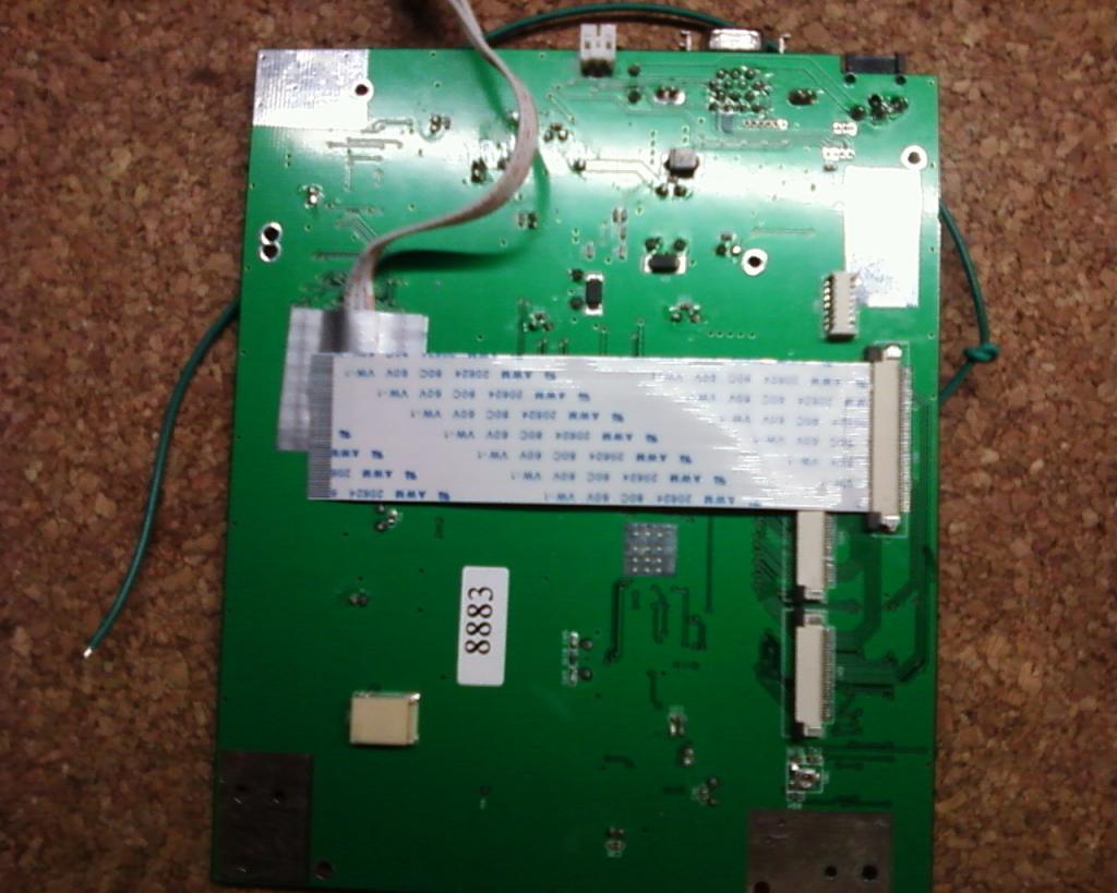

Два часа пайки с лупой- вот так получилось

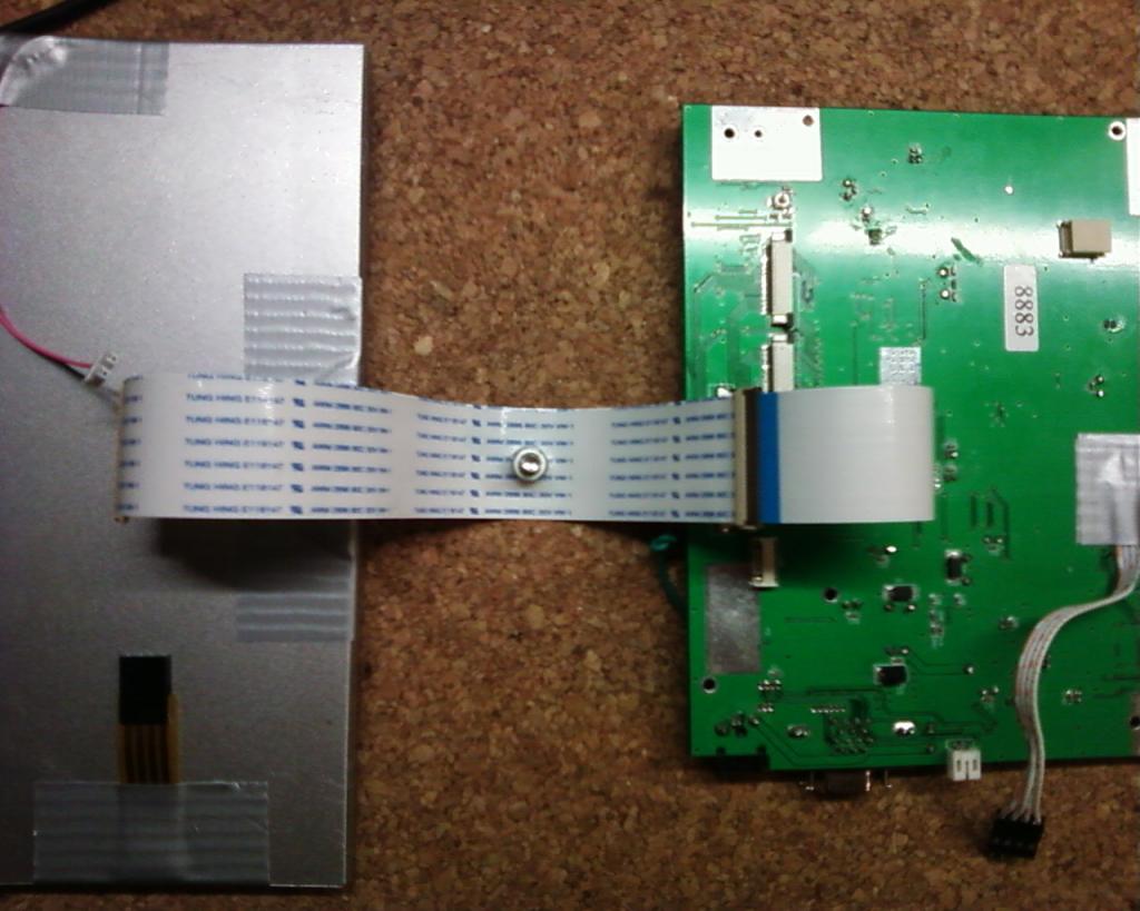

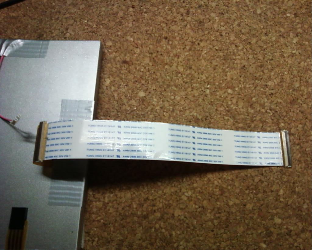

Паял паяльником.Феном не получилось-поплыл материал шлейфа. Вот, что в итогеНажмите на изображение для увеличения
Подключил-все работает.
