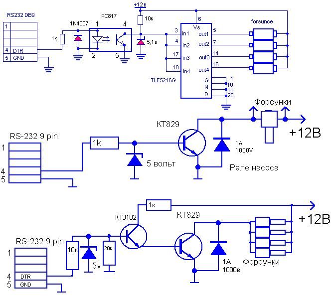

Нашел на просторах инета программку, для комплекса по очистке форсунок. Функционал конечно впечатляет, схема есть, сам проверил, работает. Программка работает только с ком портом, через мосты с юсб на ком, не работает. Девайс снят с производства, и продаються версии работающие по юсб. http://www.cartest.nnov.ru/injector.htm
Если есть желающие перенаписать программку, то могу изложить принципы её работы до мелочей.

Я так понимаю, к этой схеме нужена еще "гидравлическая часть стенда, состоящая из бачка для промывочной жидкости, топливной рампы и трубопроводов с запорной арматурой". Так какой в этой затее смысл?

2Beer100: ну гидравлический стенд можно собрать самому, как раз это небыло проблеммой с самого начала. Для прокачки обратной, гидравлика не нужна, а для кавитации давления большого не надо.

зачем прогу переделывать? ведь есть уже по древнее, и по проще но работает с ком портом и с выше указ. схемами.
Может проще в старую добавить функции которые добавлены в новой?

Да большому счету и USB можно, толко нужен "правильный" переходник USB-COM который не две линии обслуживает RX и TX, а еще и DTR с DSR.
Просто можно сделать простой автономный девайс c ЖКИ и не морочится с PC.
нужен алгоритм ....

хочеш сказать что девайс собраный по указанной схеме, будет работать с usb версией проги с помощью правильного перходника usb-com?
если есть инфа о таком переходнике покажи...
мне проще работать с pc))

Ну с мостами USB не работает. Через мост не идёт шим, частоты правильно не выставить. В первой схемме микруха боиться 12 вольт, тоесть если забыть поставить стабилитрон 5.1 ей хана, на выход выдаёт 7 вольт и не реаирует.
Есть схемы проще и 100% рабочие
вылжить что то не получается....
