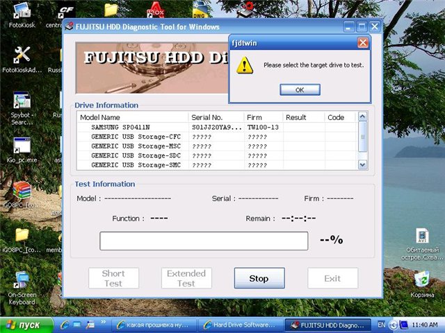

Я бы начал с тестирования винта и оперативки.
в списке найденного оборудования,надо выделить ж.д,чтобы начать тест,но он не выделяется,не копируется и в нижних строках тоже ничего написать не дает...что то не получаетсяу меня ни как.. http://s53.radikal.ru/i142/0905/93/894129ee4e5b.jpg

Найди и скачай образ Hiren'sBootCD На сейчас последняя версия кажется 9.7, но подойдет любая.
Запиши на домашнем (исправном) компе диск из этого образа.
Загрузи проблемный комп с этого диска.
Меню:
Hard Disk Tools - More... - More... - MHDD
Программа для тестирования жесткого диска
- выбираешь цифирькой свой хард
- набираешь scan
- enter
- нажимаешь ctrl + enter
Дальше, думаю, все понятно будет...
Testing Tools - RAM Test - Три программы на выбор
для тестирования оперативки
Там тоже вроде все понятно...
