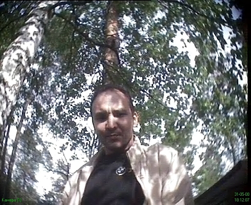

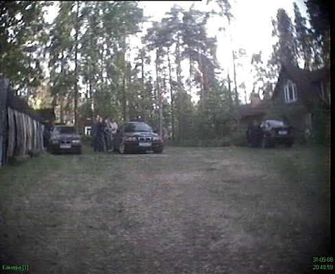

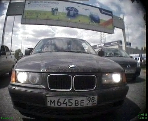

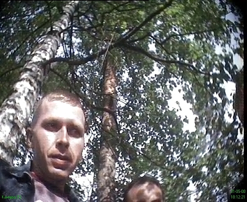

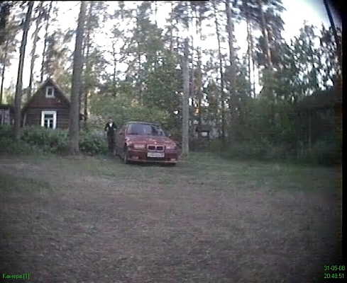

Ну типа апп и с частичным окончанием инсталации. Комп работает в машине уже аж с четверга
Из косяков:
- контроллер питания мутить придется по любому, кнопки тыкать не очень удобно и отлова напруги акка нету
- подтормаживает RR при переключении Музыка/Видео/ТВ
- нужно ставить доп.аккум! при заводе, получаем reset
- беЗплатный СитиГайд не удобен, ну все равно буду покупать нормальный, пока вопрос финансов
- камеру заднего вида нужно опустить немного вниз, но с этим что то пока проблема
Из плюсов:
- на пробки пофиг включил телек или видео какое и сиди себе тихонько
- музыки навалом
- пасъянс разложить можно
- ну и просто восторг от такой вещи в машине

добавил фотку где камера установлена, на фото видно где она, но не зная фиг найдешь
вот фотки и видео ролик, того как она снимает.... вообще не плохо...
