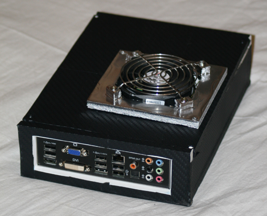

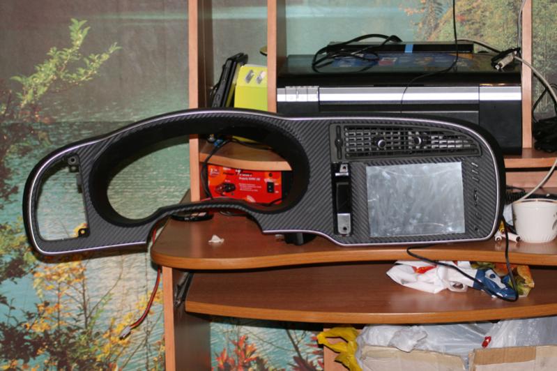

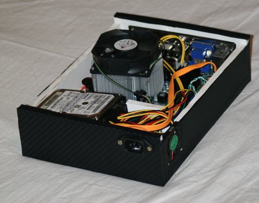

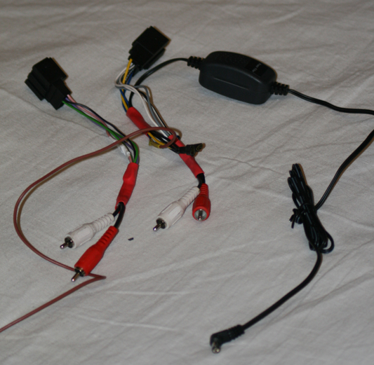

Вот созрел наконец на установку компа в машину. Выкладываю фото на общее обозрение.Монитор liliput 829GL в штатной рамке, мать EliteGroup H55H-I проц. I3 память DDR3 2Gb HDD 80Gb БП M2Atx корпус самопал из ПВХ. Все подключается через штатный фишки к штатному Bose. Фото всего этого в действии выложу позже.

ПВХ на карбон похож

Да были обрезки пленки заклеил для вида.

Сообщение от Poliak Посмотреть сообщение

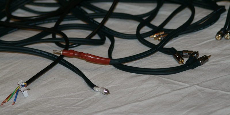

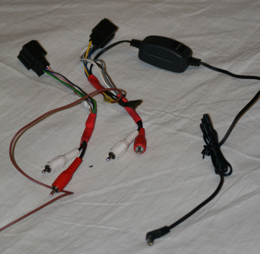

А как усилитель активируется, штатную голову прятали?

Сообщение от Dmitry02 Посмотреть сообщение
От прикуривателя все.

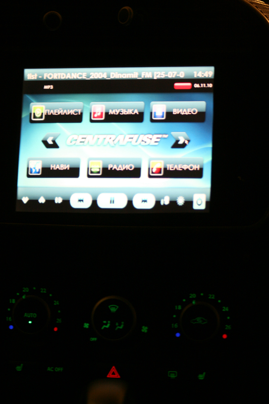

Фото в рабочем виде
Странно, судя по фоткам проводов обычные линейки, даже не балансные.
Как так!? А какого года машина и сколько динамиков?
У меня на Cadillac BLS (тот же 9-3 ss) музыка BOSE с балансными каналами до усилителя. Усилитель управляется цифрой с головы, без головы не включается.
Машина 07года. В Блс как и в саабе все по оптике я так понимаю. В саабе с 07года. аналог.
