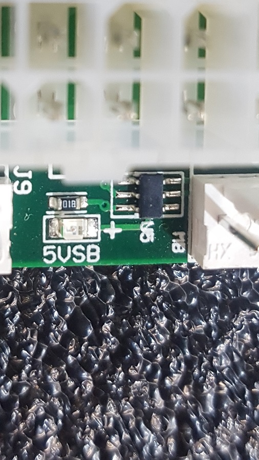

В целом блок питания работает, но на разъеме для сигнала включения материнки всего 200 Ом в обе стороны. При включении питания мать стартует через 5 сек и выключается. Оба контакта выходят на элемент U5 рядом со светодиодом 5VSB. Помогите определить элемент. Маркировка A04.

Определяли уже и не раз) оптрон это. Но прямого аналога так никто и нашел. Приколхозь туда РС817, ну или что нибудь подобное.

У Analog Devices есть похожий ключ ADG859 по сумасшедшей цене...

Приколхозил TLP521, валялись в хламе. Работает как и должно быть. Всем спасибо!
