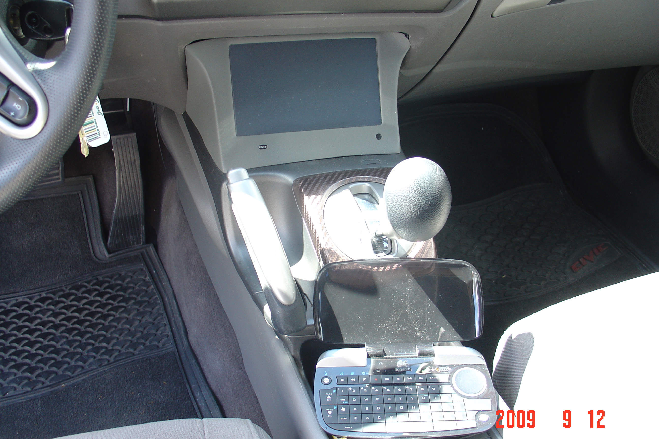

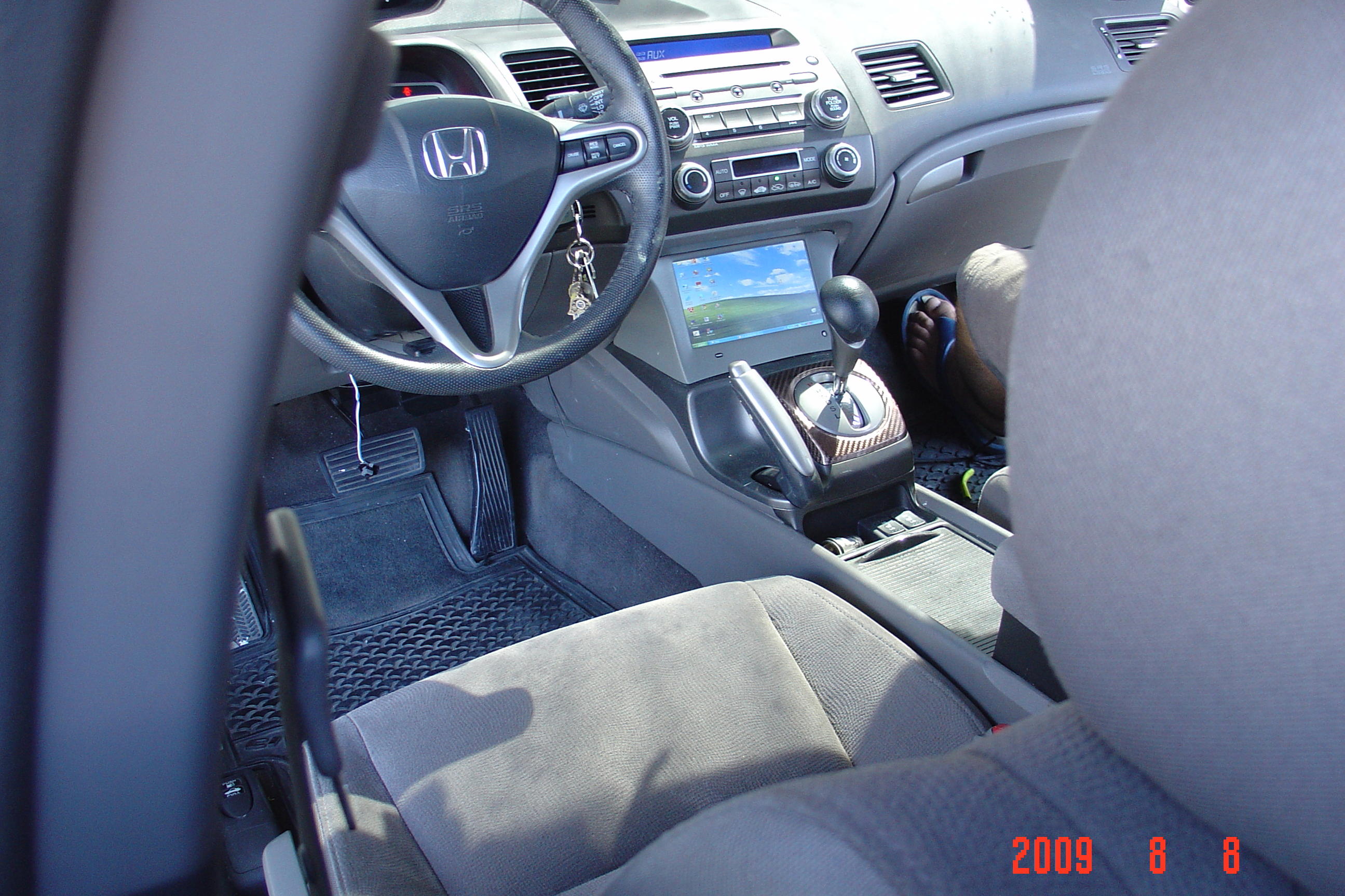

Доброго времени суток.

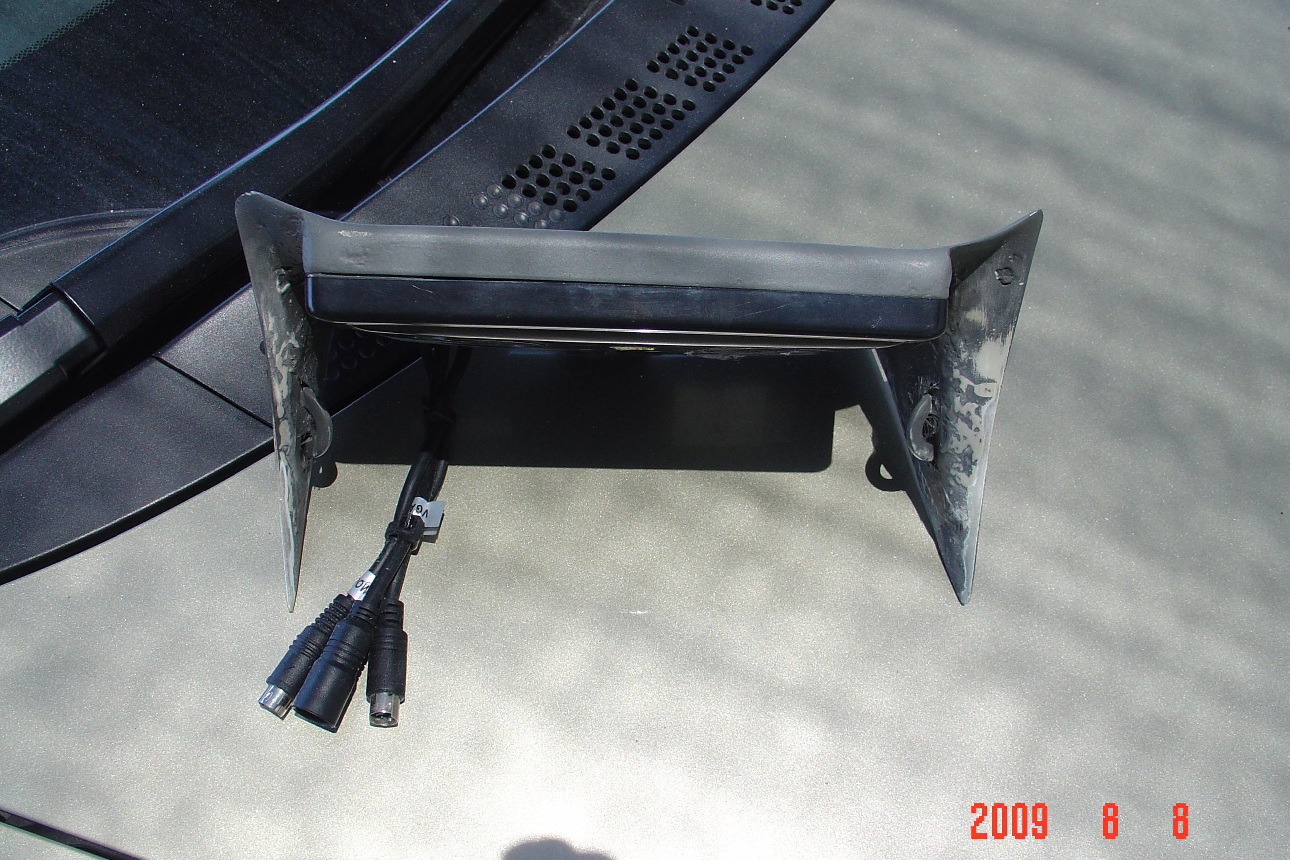

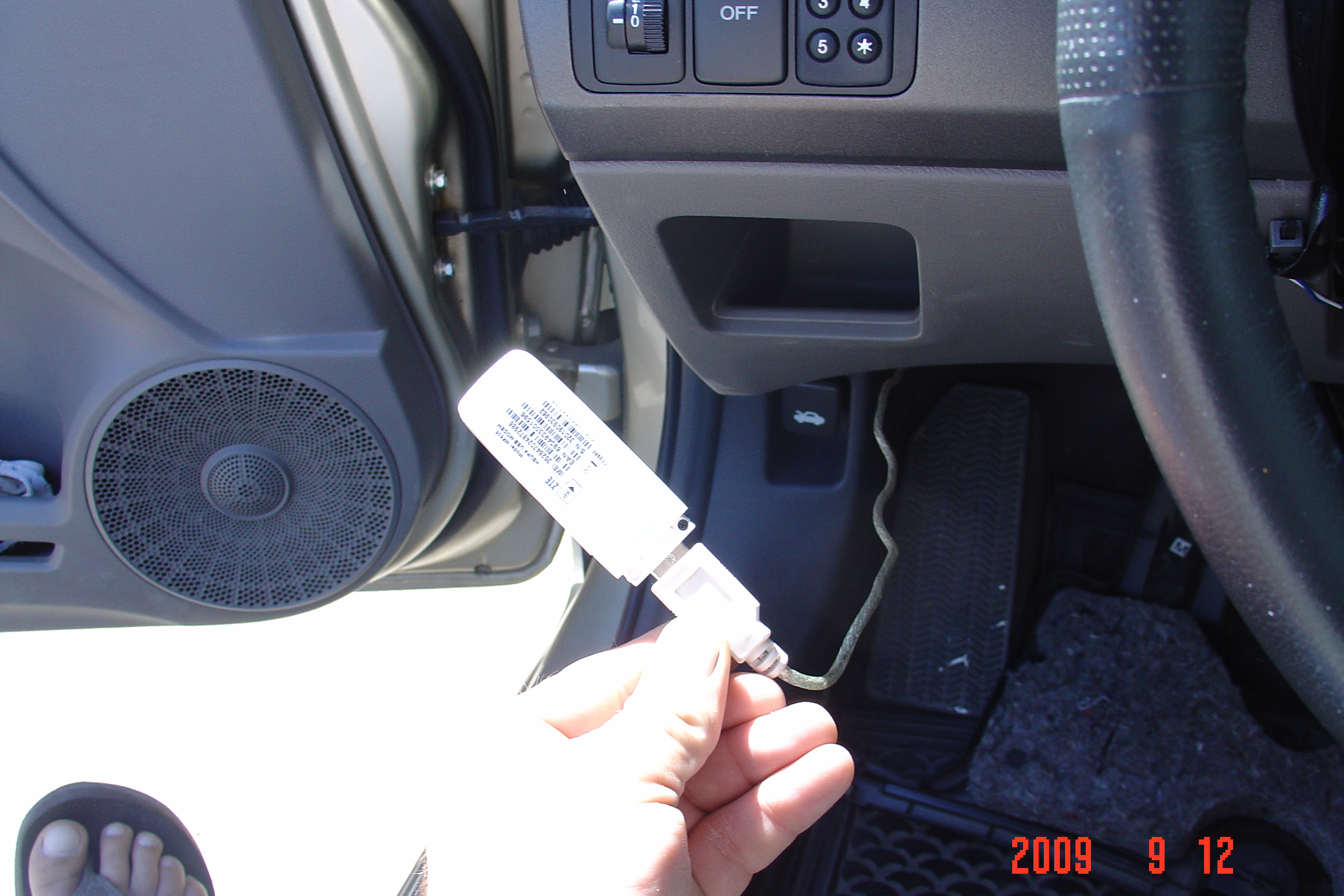

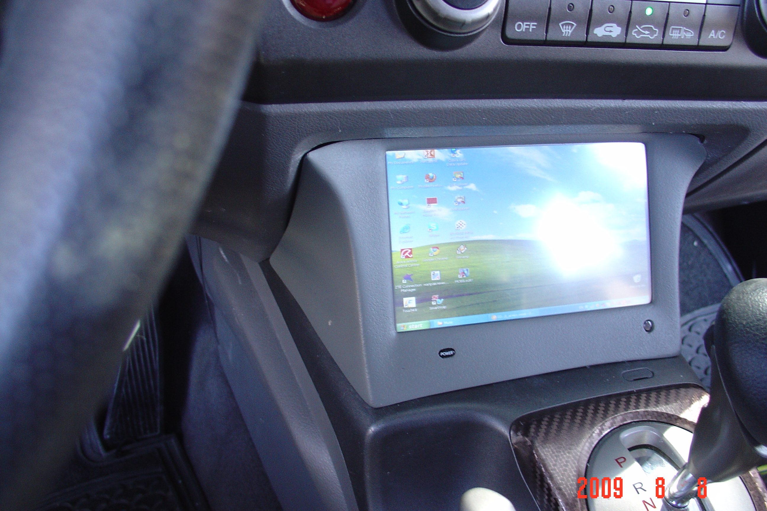

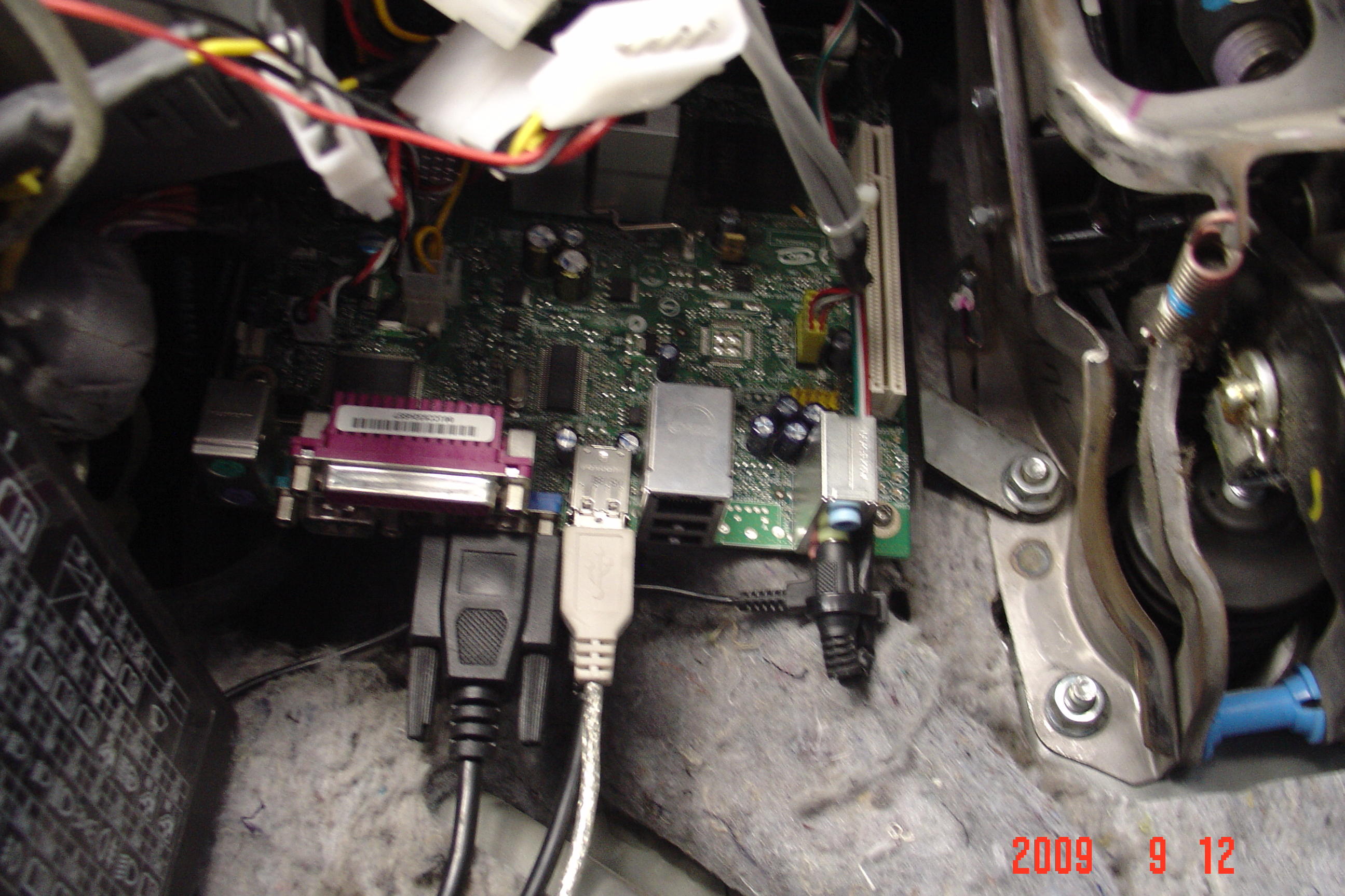

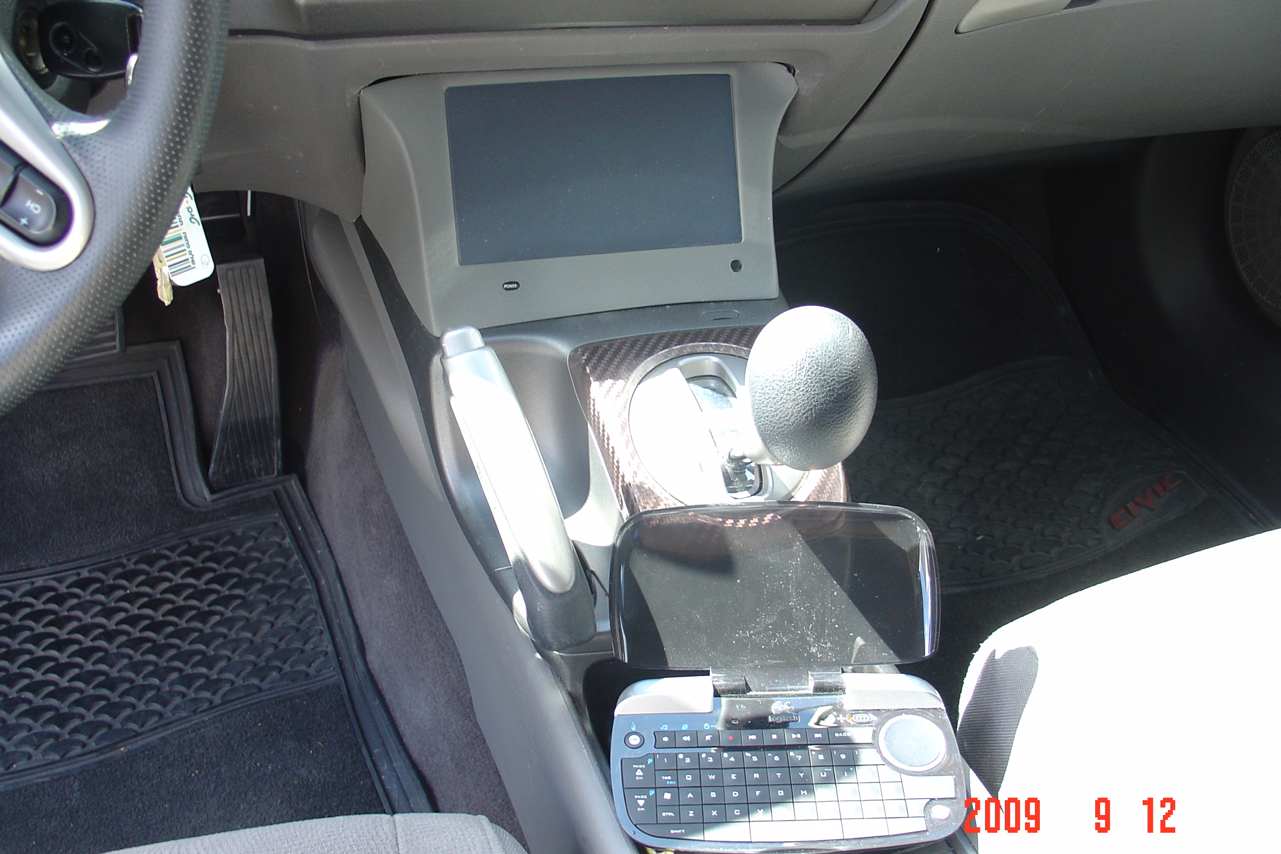

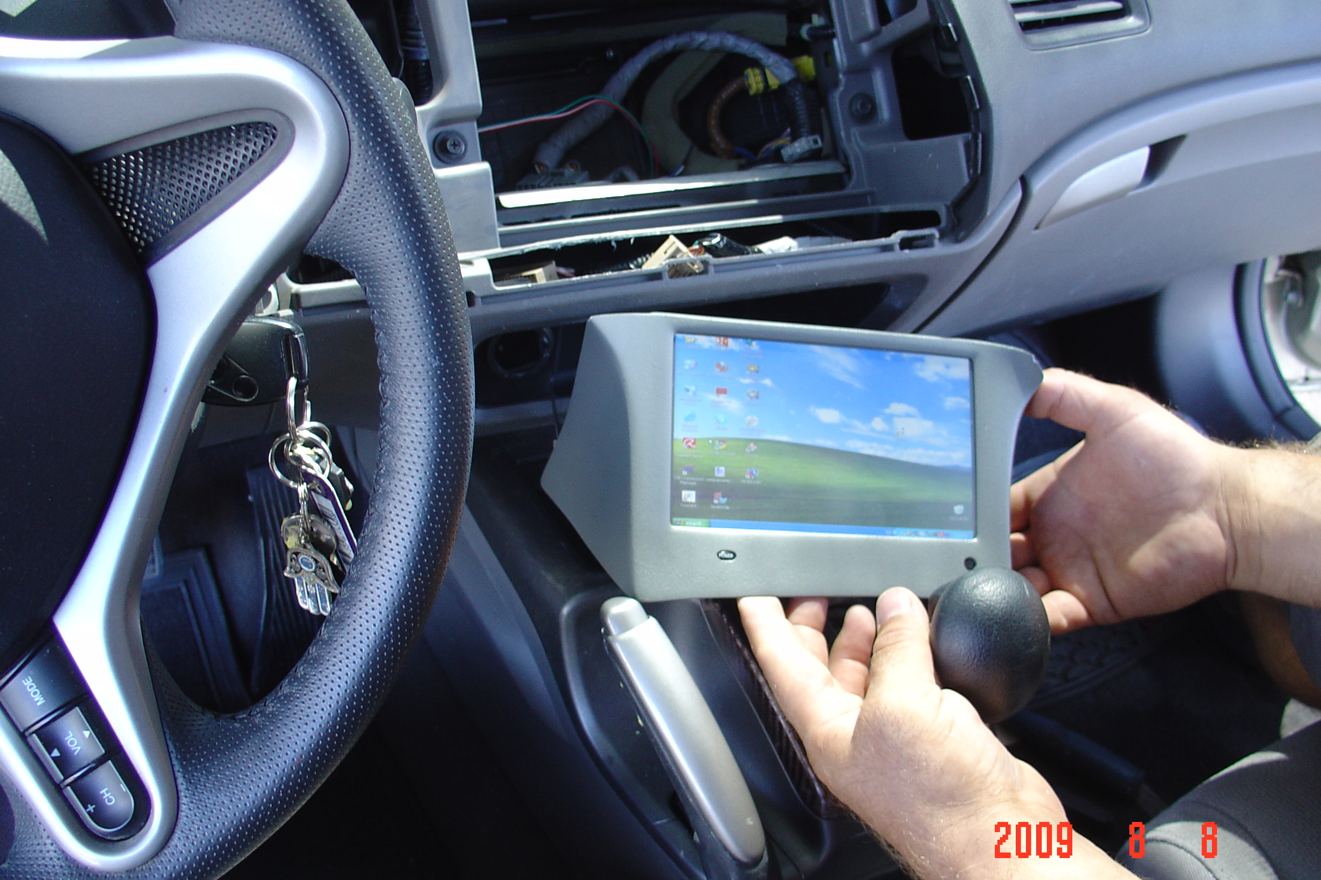

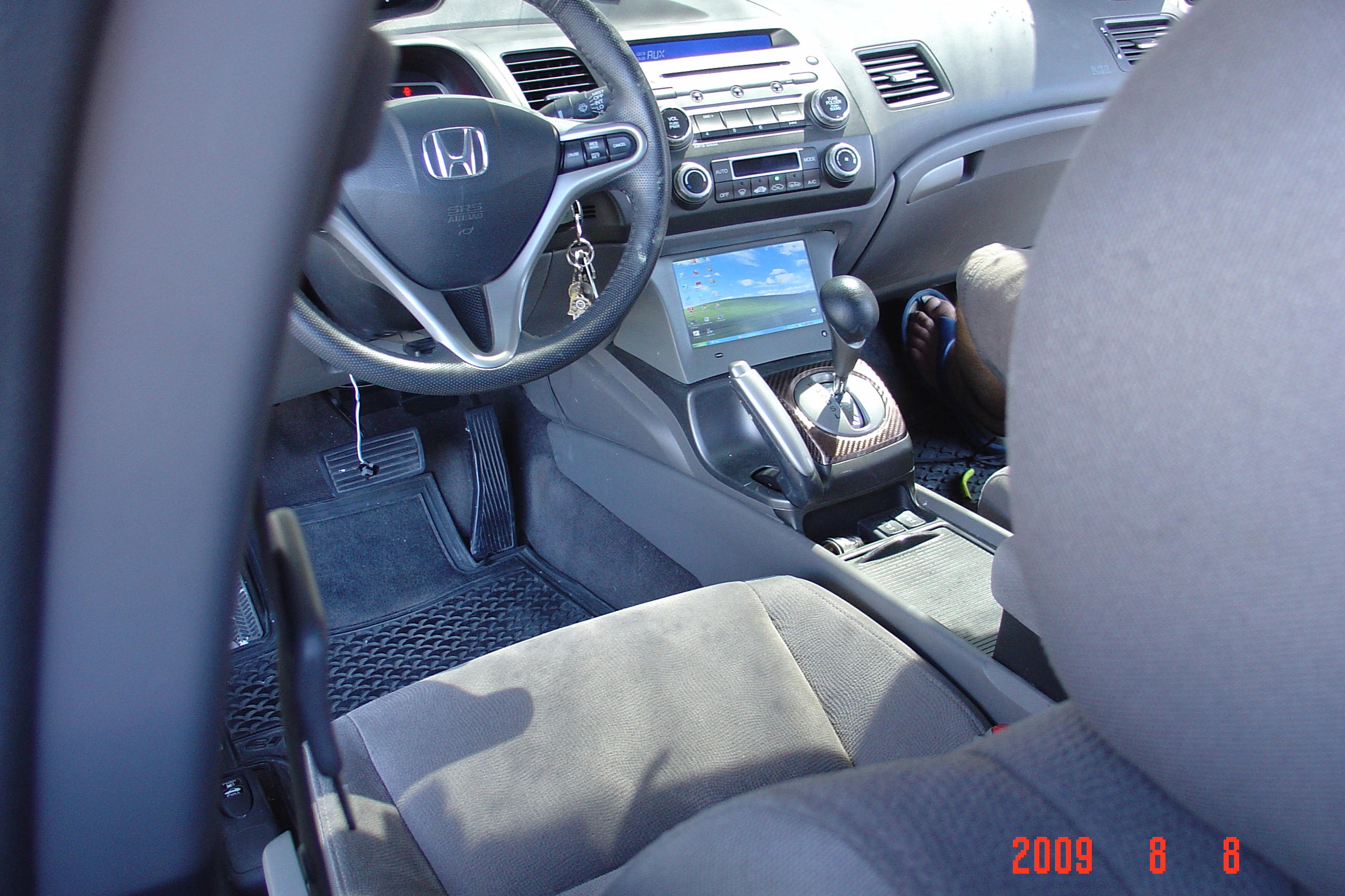

Предлагаю на ваш суд свою сборку.
Комп собран из : мамка - интел 945gcf, на ней атом 1.6.
стабитлизатор питания - PicoPSU-150-XT ATX Mini Power Supply
2 гиг.опертивной.
ж.диск 80.
Без корпуса.
Прикручено это добро к болту рулевой колонки, над педалями, но прикрыто родным пластиком, так что ничего не видно.
Монитор вэят тачскрин 7 инч из простых.
Звук выведен на родной магнитофон через aux

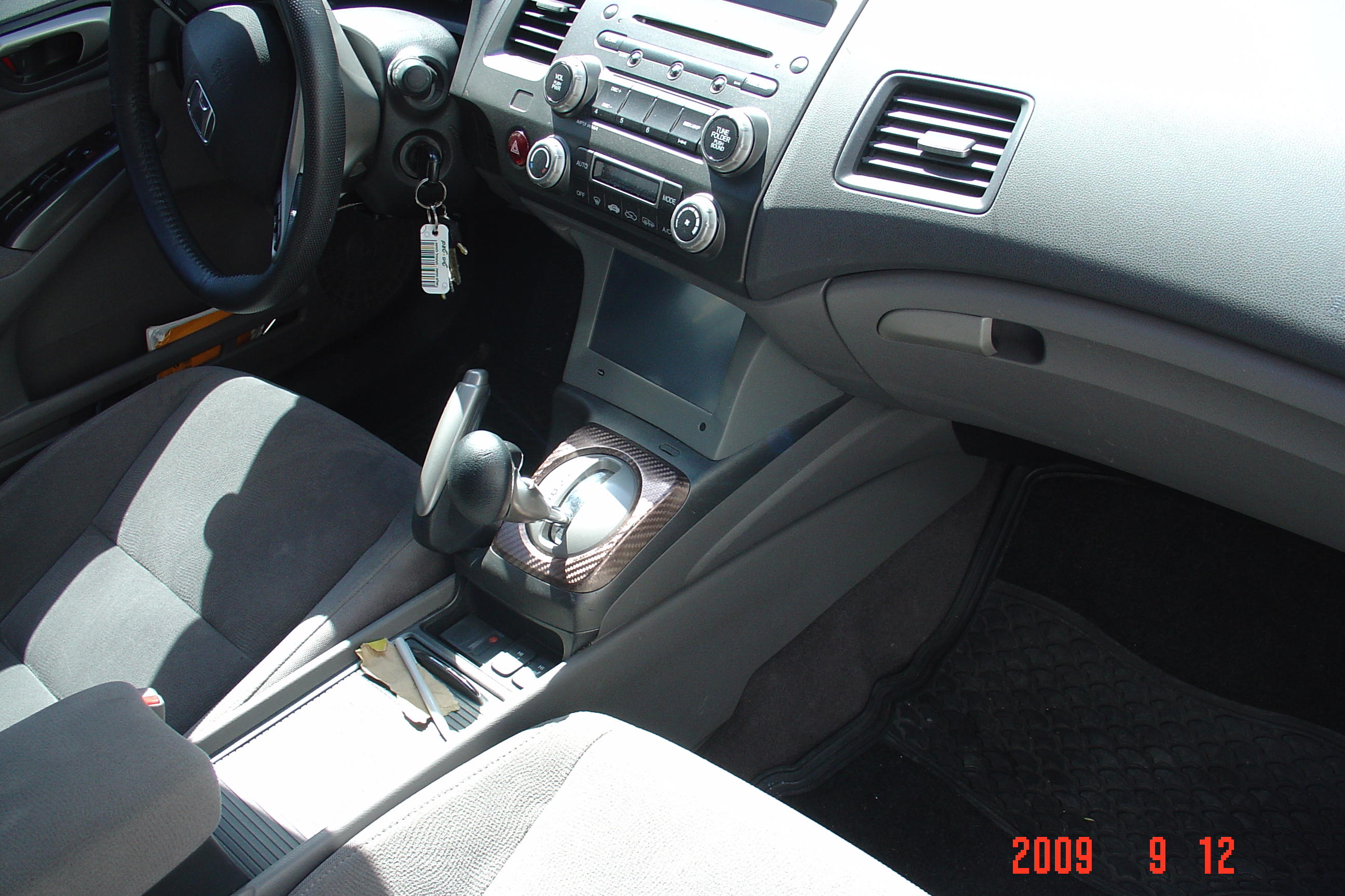

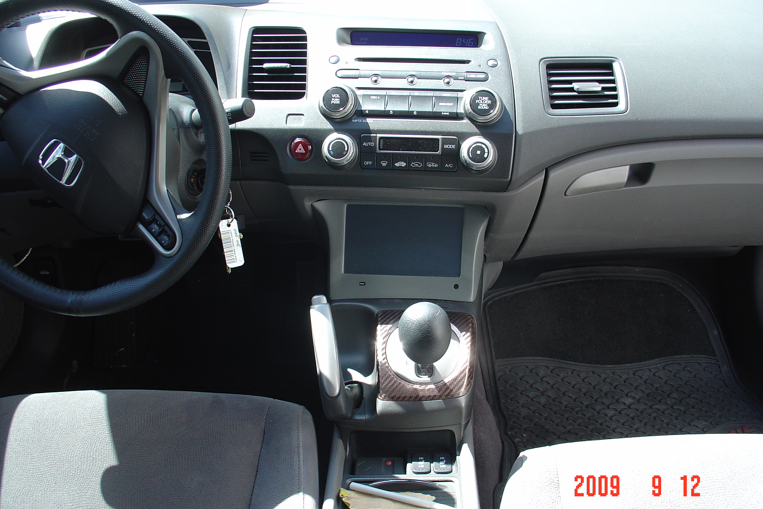

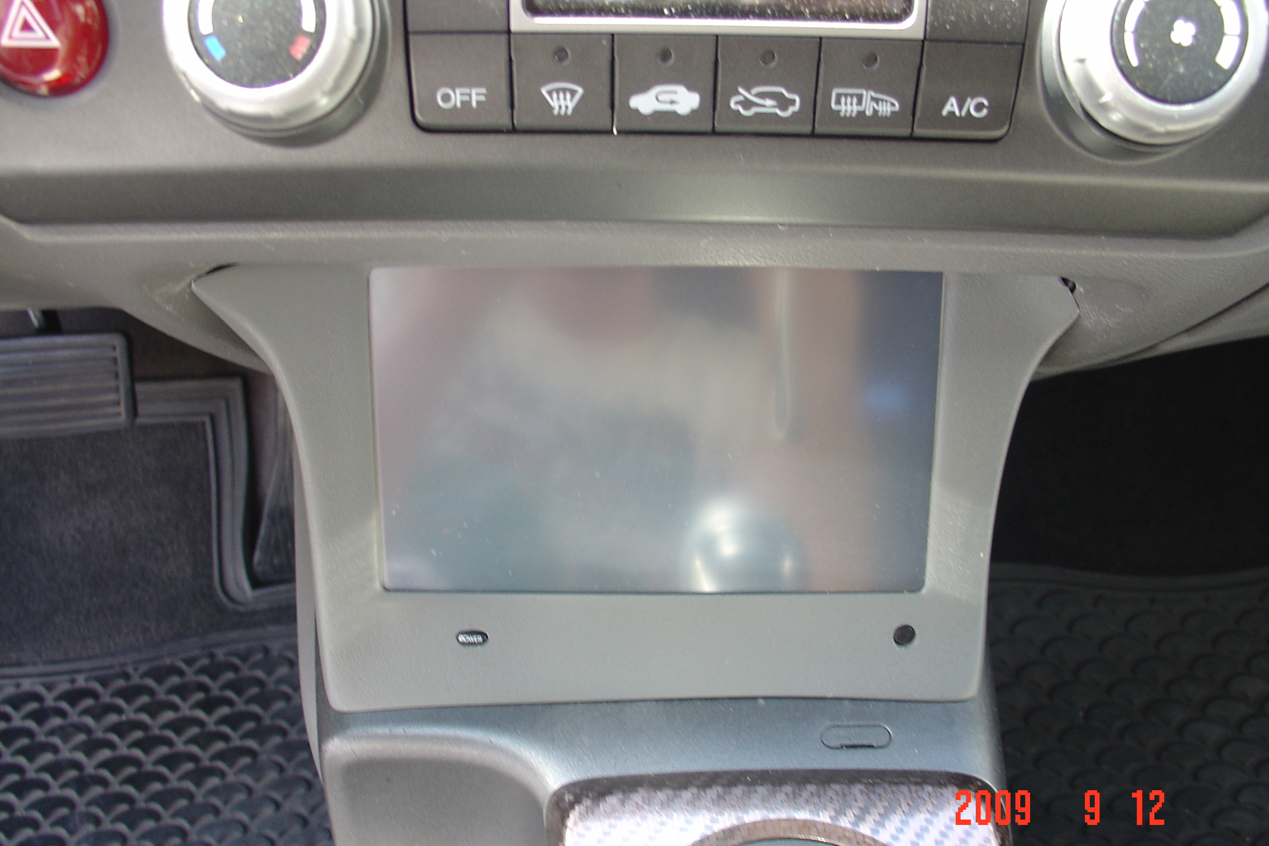

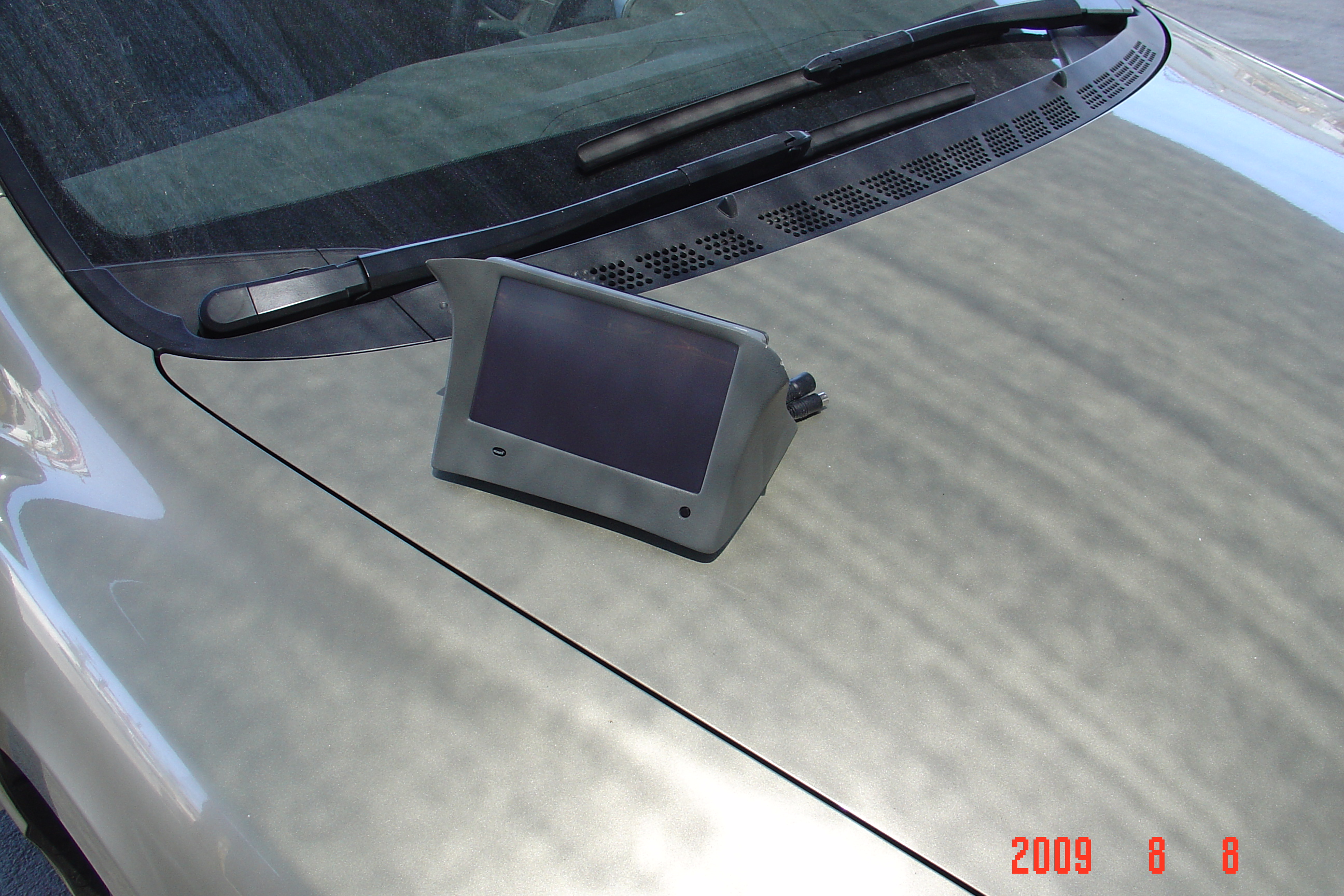

Всё собрано (слеплено) своими руками

А разве удобно такое расположение монитора? Наверное надо сильно отвлекаться от дороги чтобы например посмотреть навигатор?

а что у сивиков стоит на месте там где щас мониор? просто кармашек? если да то интересное решение с монитором!!!

а фото процесса изготовления рамки под монитор нет? было бы интересно посмотреть..
