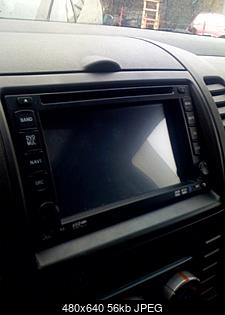

На данный момент, система, можно сказать, голая. Голова - вот

Опишу только нужные мне функции. Блутус (как ни странно спаривается с айфоном), радиотюнер аналоговый, тачскрин, навивход, навигационный блок. Дополнительно собираюсь задействовать тв тюнер, камеру заднего вида. Пока что активно юзаю только НАВИ и радио.
В принципе, собираюсь покопаться - и использовать тачскрин и ргб видеовход для подключения этой головы к карпутеру, когда будет:-). Есть второй доп вход - как раз для цифрового тв, и второй выход - на дополнительные мониторы.

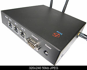

Маршрутизатор. Так получается, что первым в этой всей лабуде появится именно это
http://www.atmnis.com/bbox.php
Основная его задача в данной ситуации - работа с 3G модемами от МТС для выхода в интернет, раздача вайфаем оного интернета пользователям. Внутренний диск 120 гиг, возможно подключение внешнего. Питание от бортовой сети, внутри что-то *nix'овое. Кажется ФряБсд:-).

А что за голова такая?

К сожалению, Инфилл может не потянуть запись с нескольких камер 25 кадров в секунду... и нет ком-порта для подключения OBD-II. А так - это был бы самый разумный вариант.
Да, разрешение у головы, скорее всего, телевизионное, так что хорошо если у неё будет хотябы "тюльпан" для Video In, так что монитор для компа - отдизначно нужен другой.

У нее есть и доп видео ин, и ржб бля навигации. Чем она отличается от DA-6500 от Дигиталавто ру - думаю не сильно. Подключим, посмотрим.

www.avtozvuk.kiev.ua, раздел штатные системы. Китайская поделка со стандартными ниссановским разьемами. Если интересует - пиши в аську - 4225587 - поболтаем, дам больше информации.
